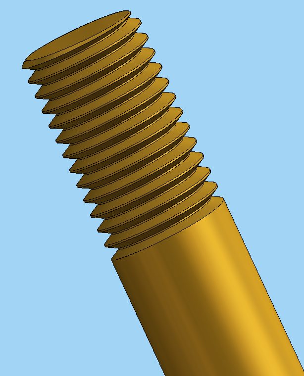

Habe ein kurzes Gewindestück erzeugt und möchte dieses über die Formatvorlage in Messing einfärben. Der ursprünglichen Ausprägung habe ich auch Messing zugewiesen und sie wird mir auch in Messing angezeigt.
Habe ich jedoch das gesamte Gewindestück, erscheint die obere und untere Fläche mit Fase in Messing der danach erzeugte Gewindebereich immer in einem Grauton.
Wo liegt der Fehler, wie kann ich das ändern? Arbeite mit V17.

erstellt am: 10. Jun. 2008 18:14    Editieren oder löschen Sie diesen Beitrag!  <-- editieren / zitieren -->   Antwort mit Zitat in Fett Antwort mit kursivem Zitat    Unities abgeben: 1 Unity (wenig hilfreich, aber dennoch)2 Unities3 Unities4 Unities5 Unities6 Unities7 Unities8 Unities9 Unities10 Unities Nur für Jbcad 10 Unities + Antwort hilfreich
schau doch mal unter Extras --> FarbManager was dort fuer
Gewinde als Farbe zugewiesen ist und ob es ueberhaupt
eine Farbvorlage Gewinde/Thread gibt.

Habe ich versucht. Im Farbmanager ist bei mir die individuelle Teilformatvorlage aktiviert. Im Feld - Teil - Konstruktion - Gewindezylinder - lässt sich jeweils die Farbe Messing voreinstellen. Habe dies mit verschiedenen Varianten auch probiert. Die Folge war allerdings,dass der Zylinderkörper in Messing eingefärbt wurde und das Gewinde nicht mehr sichtbar war.

wenn das Gewinde vorher sichtbar war und nach der einfärbung in Messing nicht mehr sichtbar ist, dann gehe auf Teilfärben und wähle die Gewindefläche an und als Farbstil gebne "keine Farbe" (ganz oben als aller erstes) ein.

Habs auf deinen Weg probiert. Gewindestange wurde auch ganz eingefärbt, aber leider in Grau. Beim Versuch das ganze in Messing zu färben kam wieder dasselbe Ergebnis. Gewinde ist nicht mehr sichtbar, Zylindermantel glatt und messingfarben. Kann es vielleicht an meinem Gewinde liegen?

Du drehst an zu vielen Schrauben, und mit Verlaub, ohne recht zu wissen
was da so eigentlich ablaeuft. Anbei ein Teil aus Messing mit Gewinde
richtig eingefaerbt.

.. dann bastel Dir mal div Texturen fuer die versch. Materialien
dann passt es schon oder schalte mal die Textur aus:
Format --> Ansicht --> Rendern: Texturen deaktivieren
Die Eingangsfrage betraf das 'Einfaerben' ...

so das haetten wir. Hast Du nach dem Ausschalten der Textur
im Menue dies auch mit OK verlassen? Mehr war hier, nach Aussage,
nicht zu tun und schon war's gruen
/Edit
soll's weder Textur noch Gruen sein dann hilft nur den Gewindeteil
manuell mit der Materialfarbe nachtraeglich zu 'uebermalen'
das hatten wir schon und da war's nicht recht und jetzt ploetzlich doch?
Du kannst natuerlich auch eine Schraubenflaeche in die Messingstange
modellieren aber beschwer Dich dann nicht das alles so langsam wird.
Damit haettest Du dann Messing wohin das AUge blickt und ein Gewinde ...

Wird die Textur angezeigt, wird das Gewinde mit dem für die Gewindeformatvorlage zugewiesenen Bild dargestellt. In dem Bild ist das Gewinde "grau".
