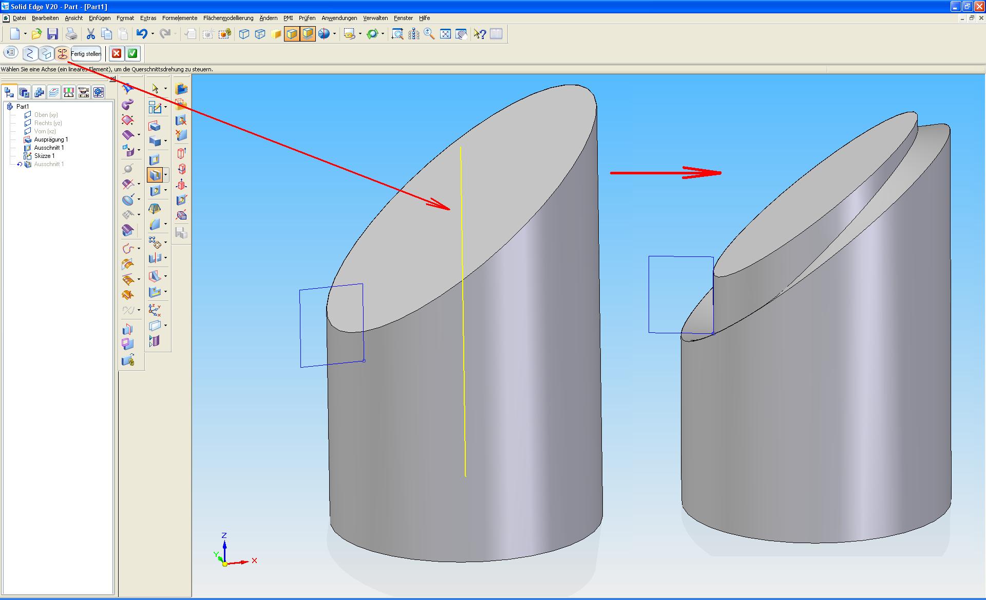

Dann will ich nochmal persönlich was dazu ergänzen.
@Thomas: Das wesentliche was ich gemacht habe ist das was Du im Bild als Beispiel siehst. Diese Option sorgt dafür das der Querschnitt seine Ausrichtung zur Rotationsachse beibehält. Deine Fläche ist ja auch eine Zylindermantelfläche, der Rest ist nur ein bisschen Flächenschnippeln gewesen.
