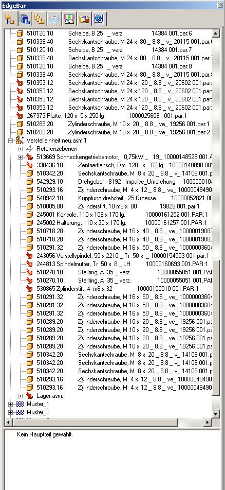

das hab ich auch schon versucht mit zuerst unterdrücken und dann freigeben. auch erst als fix einbaun und dann auf anpassbar umstellen hab ich schon versucht.
dann schaut meine edgebar ca so aus. (siehe anhang)

also:
a) lass die Finger von der anpassbaren BG, da liegen diverse 'Tretminen'
  welche nicht einfach zu umgehen sind
b) wenn schon anpassbare BG dann nicht gleich mit so einem 'Heuler'
  - mach Dir eine anpassbare BG aus wenigen simplen Teilen, die Deine
    gewuenschte Funktionalitaet beinhalten und teste daran was, wie
    und warum geht bzw. nicht geht.
  - mach die anpassbare BG nicht zum ersten Teil Deiner Asm, logo
  - die Steuerung der anpassbaren BG erfolgt durch Beziehung von
    Teilen zu uebergeordneten Teilen (peers) aber nicht durch
    Beziehungen ASM zu ASM.
    Hier wohl die Mutter die den Tisch bewegt und dise muss sich
    aus der uebergeordneten BG steuern lassen
  - es gibt einige PRs zu Fehlern in anpassbaren BGs

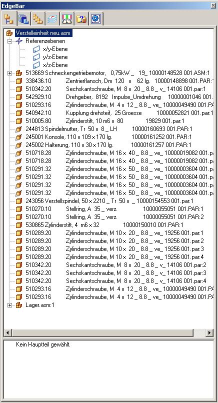

ich hab mal einen scrennshot von der egbar aus meiner ASM, die ich als anpassbar einbaun will, angehängt.
es geht dabei nur um die positionierung der spindelmutter, wenn die fix ist, sind die anderen teile auch fix.

so, jetzt hab ichs hinbekommen.
anscheinend dürfen keine beziehungen auf die referenzebenen des ASM gesetzt werden. zumindest war das das letzte das ich geändert habe und jetzt klappts.
