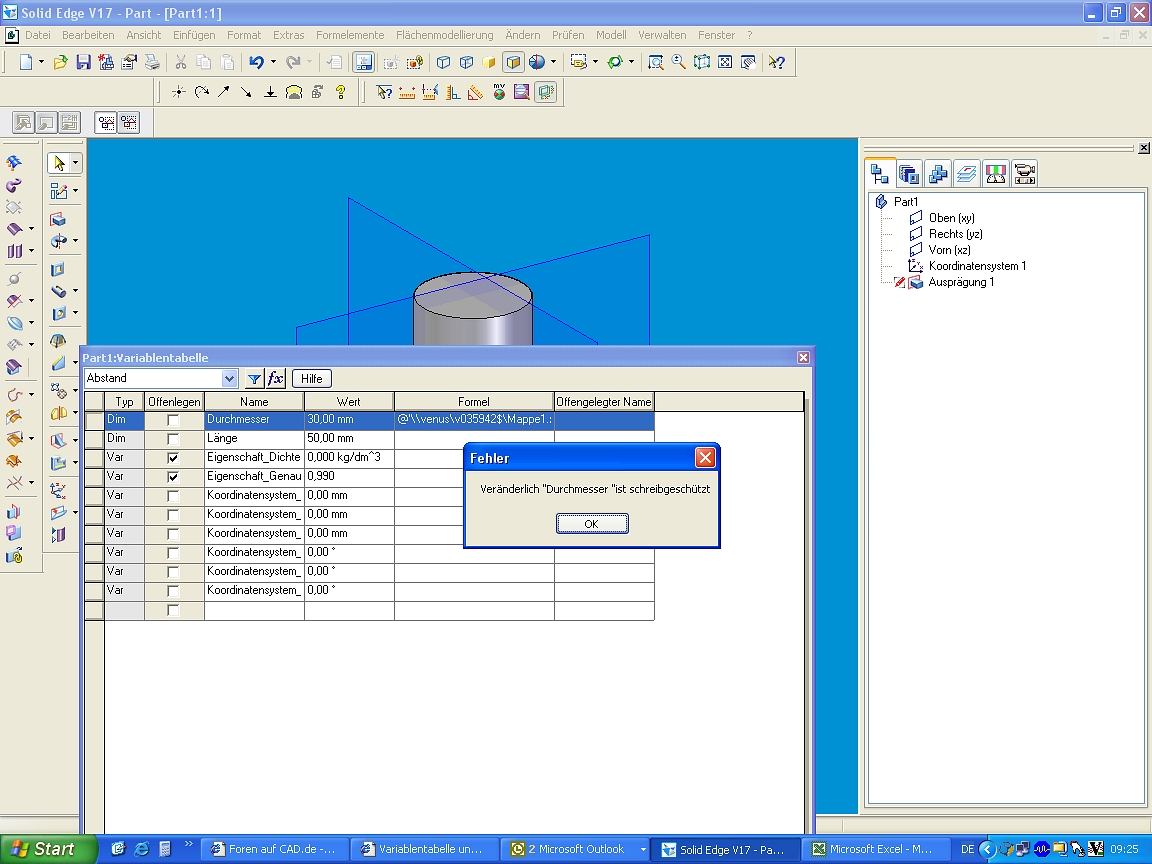

Hallo da draussen,
langsam bin ich am Verzweifeln.
Ich übe mit V12 Academic und scheitere reglmässig beim Versuch eine Excel Tabelle mit der Variablentabelle zu verknüpfen.
Vorgehensweise: ich erstelle im Par als Ausprägung einen einfachen Zylinder.
Der Durchmesser wird bemaßt. Fertigstellen.
Die Länge wird angegeben, Fertigstellen.
Ich sehe also dann meinen Zylinder mit den 2 Maßen.
Ich öffne eine Excel Datei mit den Zellen-Bezeichnungen Durchmesser und Länge und den entsprechenden Werten.
Ich öffne die Variablentabelle und ändere die Namen von V...
in Durchmesser und Länge.
Klick in Excel auf die Zelle mit dem Maß für Länge "kopieren"
Klick in der Variablentabelle auf die Zeile mit "Länge" einfügen Klappt.
Klick in Excel Tabelle auf die Zelle mit dem Durchmesserwert.
"kopieren"; Klick auf Variablentabelle "Durchmesser" einfügen.
Meldung: "Veränderlich "Durchmesser" ist schreibgeschützt".
Ende
Wieso klappt das nur bei der Länge?
Ich habe alle Varianten durchprobiert. (Speichern; zwischenspeichern; neu öffnen etc.pp)
Immer wieder das gleiche Ergebnis.
Was mache ich so beharrlich falsch?
Wilhelm

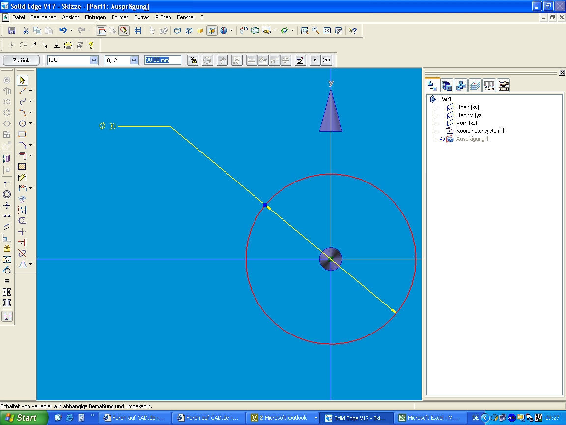

Hallo Wilhelm
Kann Deinen Feler nachvollziehen (Bild1), aber NUR dann, wenn Du in der Skizze den Durchmesser als nicht variabel gesetzt hast (Bild2). Wenn die Schaltfläche "variabel" gesetzt ist, sollte es klappen. Ist Dein Maß in der Skizze hellblau (starr) oder grün (variabel)?. Auf das zielte auch die Frage von Lars ab.
Grüße Flo
Die Schaltfläche "variabel" ist das Schloss in der Bemaßungssymbolleiste. Mauszeiger kam beim Screenshot nicht mit...
Aber jetz in Bild 3

Hallo Flo,
genau das war der Knacktus.
Läuft einwandfrei.
Aber irgenwie müsste das doch irgendwo erwähnt werden.
Ich habe mir zig Anleitungen und Hilfen besorgt, aber das mit dem kleine Druck auf die Schaltfläche fand niemand nötig zu erwähnen.
Vielen Dank, meine ausgrauften Haare können jetzt wieder in Ruhe nachwachsen.
