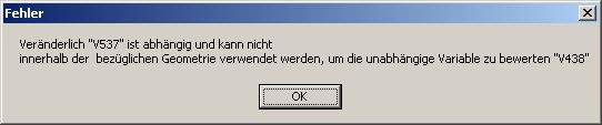

Hallo Edger,
ich habe da mal eine Frage zur Variablentabelle bzw. Formeln in dieser: Wieso ist es nicht möglich (s. Bild) einen Wert durch einen abhängigen Wert (die grau hinterlegten) zu steuern?
Bin ich gerade voll verwirrt, oder ist das tatsächlich einen Verbesserungsvorschlag wert?  Ich meine, man muss doch z.B. eine Linienlänge über ein Maß durch eine als abhängig definierte Linienlänge berechnen lassen können (die bereits abhängige Linienlänge sozusagen als Zwischenergebnis verwenden), oder?
Eigentlich dachte ich, dass das früher mal ging (so V9,V12 oder eher).
Vielleicht kann mir ja irgendjemand den Sinn erklären

Die Ursache müsste eine andere sein.
Prüf mal, ob sich da nicht irgendwo die Katze in den Schwanz beißt.

Servus Michael,
wenn die beiden Maße in einem Profil liegen geht das nicht. Ein unserer User ist da auch schon mal dran verzweifelt.
Ich habe dann einen call aufgemacht und folgende Antwort bekommen (leider etwas aus dem Zusammenhang gerissen, aber das Part kann ich leider nicht zur Verfügung stellen):
*** Date & Time: 21-apr-2005 12:37:48 *** The reason it does not work on the first case and it does on the second case is because in the second case the dimension is not placed to another element from within the same profile.
In the first case the message is telling the user that a driving dimension cannot depend on a driving that exists in the same related geometry. In other words the dimensions are applied to elements of the same profile that are related by other dimensions or relationships. This is by design.
In the second case the driven dimension is placed to an edge of another feature so no message comes up. The second situation is supported while the first is not. Now if you edit the profile of Cutout two in the second example and perform these steps you will no longer be able to relate the variables, just to illustrate my point.

@Juergen: das ist voellig korrekt. Der deutsche Fehlertext ist etwas
'gewoehnungsbedueftig' aber richtig. Mit anderen Worten:
das geht nicht da die V537 innerhalb der Geometrie in der sie
definiert ist (indirekt) von der Variable V438 gesteuert wird. Fazit: es
soll der Wert einer gesteuerten Variable mit dem Wert einer
steuernden veraendert werden wobei sie selbst von eben dieser abhaengig
ist: catch 22

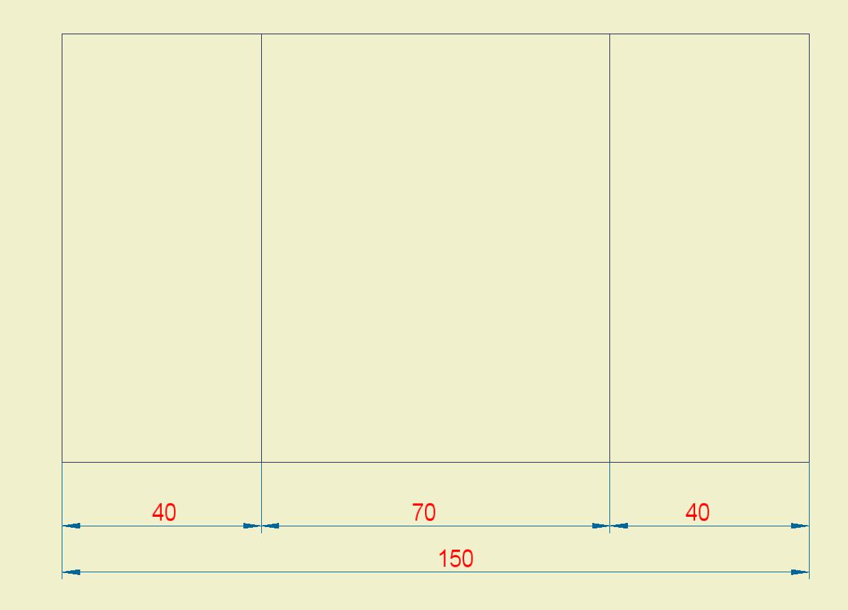

Wir sprechen über diese Situation, oder?
In I-DEAS kannst du das durchaus so erstellen:
Das Maß 70 steuert beide 40er Maße, d.h. bei Änderung von 70 auf 100 würden sich die 40er Maße beide zu 25mm ändern. Das Ganze ohne geometrische Beziehungen, rein durch die Maße.  Die beiden 40 Maße sind rekursiv voneinander abhängig! Ist so ziemlich das einfachste Beispiel, was der I-DEAS Sketcher so kann. Das schaffst du in keinem mir bekannten anderen CAD System, weil die Situation eigentlich eindeutig überbestimmt ist.

Die beiden 40er Maße sind miteinander verknüpft und beide abhängig von dem 70er Maß. Ändert sich das 70er Maß, ändern sich beide 40er Maße gleichmäßig. Oder bei einer entsprechenden Formel eben, wie die Formel das vorgibt.
