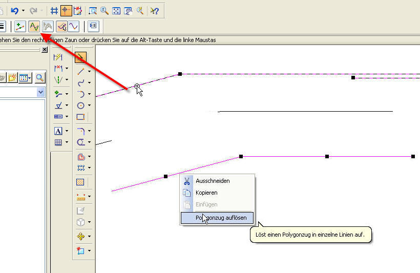

kennt einer von euch eine elegante methode, bei einer eingelesenen dft, diese dusseligen polygonzüge auf einmal aufzulösen?
bei ca.300 von den dingern ist ein rechtsklick zum auflösen recht nervig
und wie könnte man die unknackbaren poly´s sonst noch wegkriegen, ausser das man das dft zig mal ausliest und wieder einliest?

Erst schreibst du 100 x "Ich soll die Forensuche benutzen" und dann guckst Du hier. Hab's aber lange nicht probiert, zumal ich keine geeignete Datei hier habe.
http://ww3.cad.de/foren/ubb/Forum3/HTML/000747.shtml#000002

guckst du in Upgrade V19, Autocad-Importassistent:
Polylinien in einfache Elemente konvertieren.

@ martin: das war klar das du mir hier dä wonderwaffe v19 lobpreist
(dä v19 verhält sich aber eher wie fröher dä V1 än pänämönmdä
klasse werbeknopf ohne ausreichende funktion, löst nur die hälfte auf und macht aus dem rest dann splines, und die sind ja fast noch besser

Werbeknopf ist doch prima. Du musst nur die passenden Files dazu anfordern.
Ich kann meine Datei runterladen. Haste wohl tolle Brandmauer in Firma. Wenn nicht, schick mir Deine Mailadresse und ich schicke Dir Datei mit Zip und anderer Endung. Aber vorher könntest Du mir eine Beispieldatei schicken, damit ich testen kann.

Hallo Leute,
die Option "Polylinien als einfache Elemente auflösen" ist auf alle Fälle auch schon in der V18 drinnen (und da haben wir schon das sp9 = also mindestens 9 Monate alt) und meines Wissens nach war das auch schon in V17 so!
Muss also nicht zur Wunderwaffe V19 gehen sondern nur das verwenden, was wir sowieos schon haben.

dein macro hatt funktioniert !!!
(äch wost doch, nä wonderwaffe, äch lass daß ma mät dän blausäurekapseln)
zwar nicht auf anhieb, zuerst macro starten, dann in dwg rausschreiben, dann wieder einlesen, nochmal macro starten
und alles ist komplett zerpfügt in ganz normale geometrie
