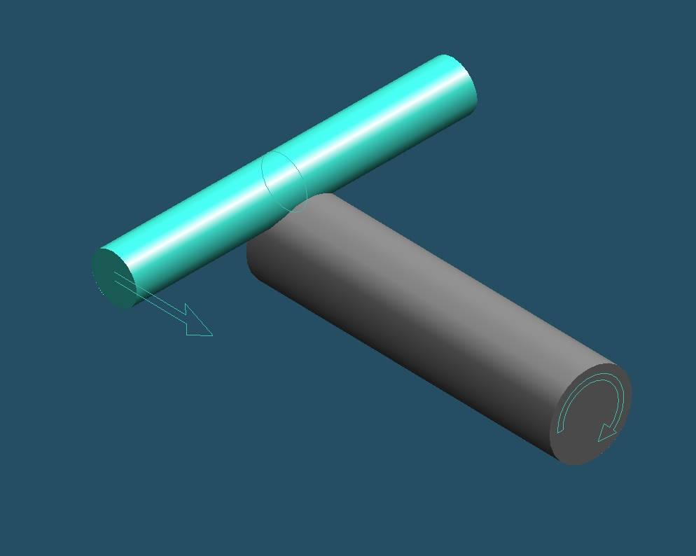

Hallo ihr Experten,
hier habe ich nochmal so ein ähnliches Problem mit der Materialentfernung:
Folgendes Problem:
Eine Stange soll mit einem Fräser bearbeitet werden und sich dabei drehen (siehe Bild)(Herstellung einer Spindel).
Problem ist hier primär die Zeichnungserstellung, damit derjenige der es herstellen soll auch weiß was er zu tun hat. Dafür brauche ich ein Part aus dem ich dann die Draft ableiten kann.
Die Idee von CadKD ( http://ww3.cad.de/foren/ubb/Forum3/HTML/004816.shtml  ) ist ja nicht schlecht, aber irgendwie bekomme ich die Leitkontur (Schraubenlinie) nicht so hin.
Für Vorschläge und Tips wäre ich sehr dankbar.

wir haben einen Werkstückträger der links und rechts jeweils in einer Welle endet. Dieses Wellenende dient als Lagerung des Werkstückträgers und auch zum Transport desselben indem dieses Wellenende in der gefrästen Nut liegt und die Welle sich dreht.
Wie gesagt: Fertigungstechnisch kein Problem, entsprechende Maße anzugeben auch nicht (Fräserdurchmesser, Steigung, Frästiefe), aber ein Model zu erzeugen mit V17 -

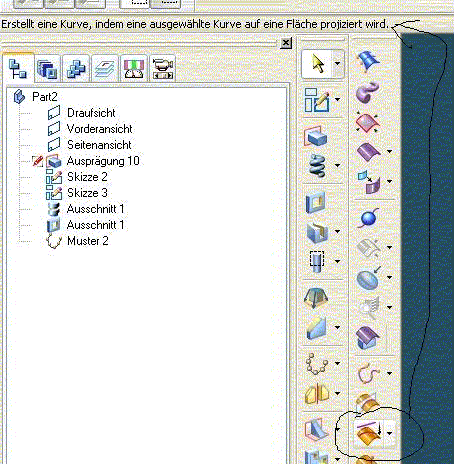

wie geht in der V17 das abwikeln einer Skizze.
Ich steh momentan völlig auf dem Schlauch. Habe es schon mal gemacht bin mir aber nicht mehr sicher in welcher Version 17 / 18 /19 das war.

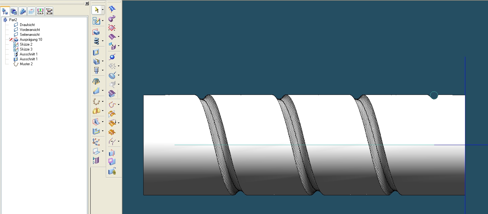

Hallo Leute,
wir haben es jetzt so gelöst:
1) Rotationsschnitt um die Steigung festzulegen
2) Fräser in Anfangsposition (Auschnitt)
3) Muster (des Ausschnitts) entlang Kurve (Rotationsausschnitt), dabei Muster entlang Kurve ausrichten, Anzahl 500
-> siehe Bild
Über Performance im ASM brauche ich wohl nicht zu reden und über die notwendige vereinfachung auch nicht...
@AMG13
Skize erstellen, und dann mit der Funktion siehe Anhang projezieren
