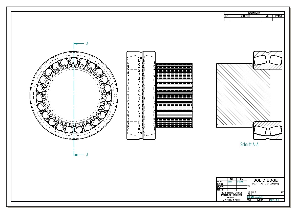

Kann es sein, das die Linien nicht falsch interpretiert sind, sondern vielleicht Kollisionen im Modell?
Über die Eigenschaften der Ansicht kannst du definieren (tricksen) wie Kollision behandelt werden sollen (Teileverschneidung).
Schraffuren kannst Du entfernen in dem du im Schnitt das Teil als nicht geschnitten markierst oder in der Ansicht die Schraffur löschst.

So jetzt fange ich erst richtig an zu konstruieren und habe das Problem,
dass ich ein FAG-Lager in assambly nur in Beziehungen zu meinen Bauteilen setzten kann, wenn ich das Lager direkt öffne, nicht aber wenn ich es in meine Datei einbetten will. Warum? Was mach ich falsch?
Zweitens verstehe ich nicht wie ich ein Zahnrad so ausrichten, dass genau ein Zahn oben ist (siehe Bild für besseres Verständnis), so dass es im Schnitt ordentlich aussieht. Kann ich es nicht nur an Bauteilen, sondern auch an Ebenen ausrichten?
Vielen Dank

Wie du öfnest Dein Lager direkt? Was ist einbetten?
Ich würde Dein Lager (sicher STEP-File) als ASM öffnen. Es entsteht ein ASM mit x Parts. Dieses ASm wird aus der Edgebar --> Teilebibliothek per Drag und Drop in die Baugruppe gezogen. Kein Doppelklick! Dann kannst Du es auch plazieren. Sollten Teile davon als Flächen erstellt worden sein, dann mußt Du diese im ASM mit einblenden, damit du sie zu sehen bekommst.
Zum 2. Problem: Ja, du darfst Ebenen verwenden zum plazieren. Diese müssen aber eingeblendet werden.

@Lars: du hast erwähnt, dass ich etwas ausführlicher beschreiben soll:
Also ich will Ein Plantengetriebe basteln und habe mir in den Kopf gesetz dies mit SE zu tun, leider habe ich nur noch relativ wenig Zeit und scheinbar doch um einiges zu wenig Peilung von diesem Programm für diese Aufgabe als ich dachte.
Das Problem, dass ich die Lager nicht richtig in meine "Konstruktion", falls man das bisher überaupt schon so nennen kann, einbinden kann versteh ich selber nicht und kann es auch nur sehr schwer erklären. Also ich öffne eine asm datei und ziehe das Lager über die Edgebar rein, aber manchmal (weiß nicht wo hier mein fehler ist und sehe keinen zusammenhang)kann ich keine beziehungen setzten. Dies ist zwar sehr nerfig aber bisher komme ich weiter.
Aktuell frage ich mich immer noch wie ich meine zahnräder und Lager alle so ausrichte, dass sie in dft alle normgerecht angezeigt werden, also genau durch einen Zahn in der Mitte geschnitten wird. Dazu müsste ich das Zahnrad so ausrichten, das ein Zahn genau oben bzw. unten liegt, denke ich. Problem verstanden?
Dann frage ich mich gerade, ob ich so viele verschiedene asm Dateien in ein ander einsetzten kann wie ich will, damit ich an verschiedenen Stellen anfangen kann zu konstruieren.
Außerdem ist mir aufgefallen, dass ich bisher noch nicht weiß wo ich an Nutmuttern in entsprechender größe komme.
Um Theama Hohlrad: wie die Funktion heißt weiß ich nicht, aber sie ist scheinbar neu und erst seit v18 dabei. Über die Edgebar kann man federn, zahnräder,... erstellen lassen. Die Außenverzahnung hat auch sehr gut geklappt, aber leider kann ich nur die Zähnezahl des Ritzels angeben und die des Zahnrades nicht (also leider mein hohlrad). Das so berechnete Zahnrad hat aber nicht die Geometrie, die ich errechnet habe, weshalb ich immer nur das Ritzel des erstellten Zahnradpaares benötige. Tu Thema Hohlrad habe ich einfach so lange an der Zähnezahl des Ritzels herumgespielt, bis das Hohlrad ungefähr mein Bezugsdurchmesser hatte, und habe dann anschließen selber die Zähnezahl und den Bezugsdurchmesser genau angepasst. Jedoch weiß ich nicht, ob die Geometrie jetzt noch 100% stimmt. Denke aber schon und es ist sicher genau genug um weiter zu arbeiten, jedoch denke ich, dass es hier eine bessere Lösung gibt, die ich für die Zukunft gerne gewusst hätte.
Bisher habe ich noch nie Zahnräder (Evolventenverzahnung) selber gebastelt, was ich glücklicherweise auch nicht muss, da die Zeit knapp wird.
Außerdem bekomme ich die Zahnräder noch nicht ausgerichtet, habe aber gerade herausgefunden, dass man in part scheinbar erst ein extra Koordinatensystem erstellen muss, und nicht mit den gegeben "eingangskoordinatensystem" beziehungen in asm setzten kann. Also vielleicht bin ich der Lösung hier schon ganz nah?!

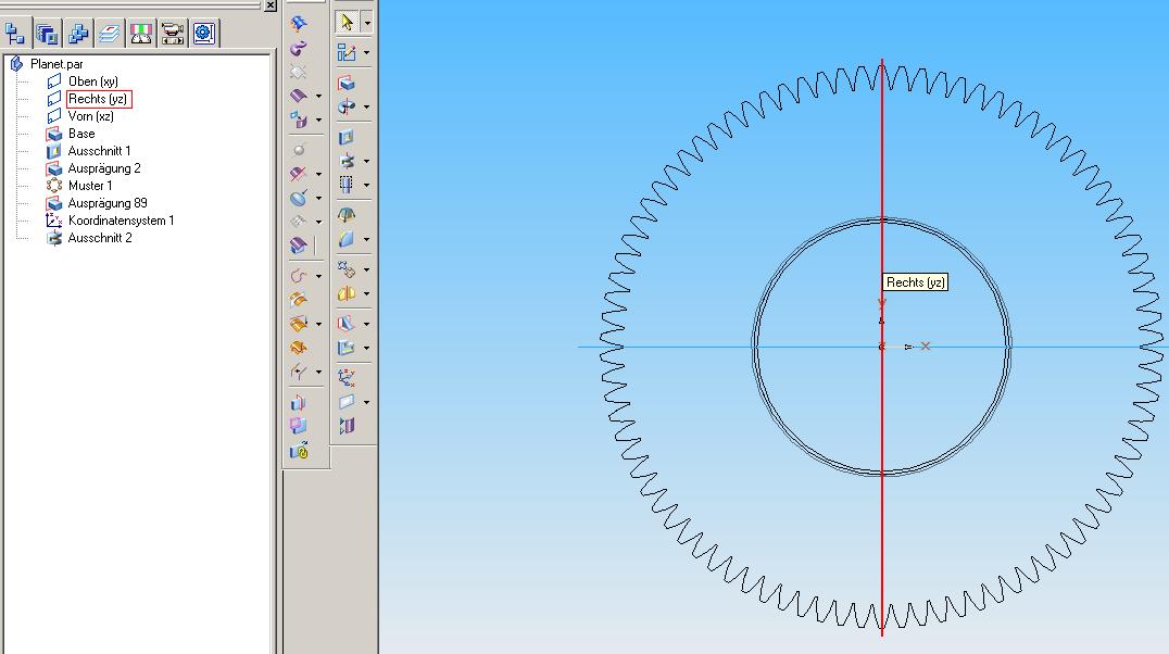

"Aktuell frage ich mich immer noch wie ich meine zahnräder und Lager alle so ausrichte, dass sie in dft alle normgerecht angezeigt werden, also genau durch einen Zahn in der Mitte geschnitten wird."
Dazu würde ich im Einzelteil eine Winkelebene anlegen, die genau durch den Mittelpunkt eines Zahnes geht.
Am besten mal so ein Zahnrad hochladen wenn du nicht weiterkommst.

"Dazu würde ich im Einzelteil eine Winkelebene ... hochladen wenn du nicht weiterkommst"
Winkelebene ist mir noch unbekannt, aber wenn du mir weiterhelfen kannst/willst gerne :-) Nur die Datengröße könnte knapp werden, mal schauen. Hmm nein, man darf nur bilder hochladen...
zippe oder "rare" es, dann kann man es hochladen

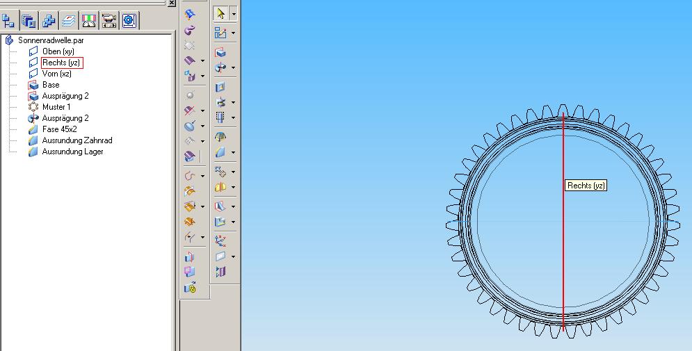

siw Teile kannst du mit den Referenzebenen, die schon im Teil drin sind, genau so ausrichten wie du es möchtest.
die Referenzebenen schneiden die Zähne genau mittig, siehe Bilder.
Gruß Mike

Vielen Dank für die Hilfe, aber leider hat mich das nicht weiter gebracht.
Ich dachte ich müsste die Zahnräder in asm ausrichten, wenn dies aber schon in part geht ist das sicher übersichtlicher, jedoch verstehe ich nicht was du gemacht hast.
Wie hast du die Referenzebenen verdreht? Wenn ich mit der Winkelebene herumspiele wird eine neue ebene erzeugt und die hilft mir auch nicht weiter. Wäre super, wenn du mir sagst wie du das genau machst.

ich habe garnichts gemacht, die sind so in deinen Teilen schon drin
Du kannst ja beim plazieren des Zahnrades die Referenzebenen des Einzelteiles einblenden und diese zum Plazieren in der Baugruppe verwenden.
Ich hoffe wir reden jetzt nicht aneinander vorbei
Gruß Mike

Tut mir leid, aber das versteh ich nicht, bei mir sind die Zahnräder nicht so schön mittig wie bei dir. Wie hast du also die Referenzebene gedreht, oder das Teil gedreht? Und wo in part oder asm. Und wenn die Zahnräder ausgerichtet sind, wie setzte ich dann die Zahnräder "aufeinander", so dass die Wälzkreisdurchmesser stimmen und in dft alles schick aussieht?
Kannst du die beiden Zahnräder in asm zusammenfügen und korekt ausrichten? Vielleicht sehe ich dann wie das geht??? Habe die neuere version wieder als getarte zipdatei hochgeladen. Vielen Dank.

die skizzen warn nur für mich ein sichtbares Merkmal, welche Referenzebene das zahnrad so schneidet das es wie gewünscht darstellbar ist. An diesen Referenzebene habe ich dann die Zahnräder positioniert. Also nur eine visuelle Positionierungshilfe ohne jedwede andere Bedeutung.
Alles was ich zum Positionieren benutzt habe ist in deinen Dateien schon vorhanden gewesen. Das Koordinatensystem habe ich überhaupt nicht benutzt.
