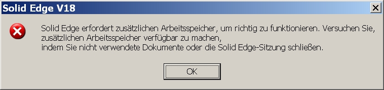

Hallo Forum,
bei mir erscheint ca. alle zwei Tage die im Bild gezeigte Fehlermeldung (SE erfordert mehr Arbeitsspeicher). Diese Meldung erscheint z. T. auch, wenn ich nicht mit SE arbeite.
Das heisst: SE und andere Programme sind geöffnet, und ich bin zum Beispiel in einer Besprechung oder beim Mittagessen. Komme ich wieder so sehe ich die Fehlermeldung und kann SE nur noch über den taskmanager abschiessen. Die Fehlermeldung kam allerdings auch schon während der Arbeit mit SE.
Welches Problem hat hier SE und wie kann ich es umgehen???
Tausend Dank!!!

Hallo burgmann,
schau Doch mal wie Deine Auslagerungsdatei eingerichtet ist.
Die Empfehlung lautet 2,5 x Hauptspeichergröße und am besten Start- und Endwert gleich auf den gleichen Wert setzen.
Ansonsten müßtest Du noch ein paar Infos mehr rausrücken, z.B. Screenshot vom Taskmanager.

falls der eingerahmte Wert bei 1,7GB (W2K) oder XP ohne /3GB switch
bzw. bei 2,7GB mit /3GB switch liegt bist Du am Ende der Fahnestange
angelangt dann geht nichts mehr da der Adressraum voll ausgeschoepft
wurde. Realspeicher koennte auch zuwenig sein, aber ich arbeite
z.Zt. mit 512MB auch mit groesseren BGs und habe keine Probleme (V18/Sp5)

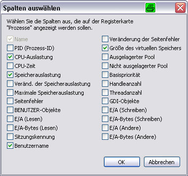

Wieviel RAM SE gerade belegt laesst sich ca. ermitteln:
- taskmanger
- SE mit z.B. .ASM starten Memory usage merken
- SE minimieren und wieder maximieren
was dann an Memory Usage angezeigt wird ist ungefaehr der momentan
benoetige RAM. Die Fehlermeldung koennte auf 'Memory Fragmentation' hin-
deuten: es wird Speicher xxx MB 'am Stueck/continuous' angefordert und
der waere zwar im Adressraum vorhanden aber eben nicht 'am Stueck'.
Ob WIN dies ermoeglicht ist nicht bekannt nur das die Speicherverwaltung
nicht gerade das 'gelbe vom Ei' ist.

@modeng: Du verwendest wohl einen engliche Version von M$. Kannst Du mal die deutsche Optionen angeben?
Gruß+Danke
Jörg Duggen
modeng
Beiträge: 7061
Registriert: 10.12.2003
erstellt am: 19. Jul. 2006 10:00    Editieren oder löschen Sie diesen Beitrag!  <-- editieren / zitieren -->   Antwort mit Zitat in Fett Antwort mit kursivem Zitat    Unities abgeben: 1 Unity (wenig hilfreich, aber dennoch)2 Unities3 Unities4 Unities5 Unities6 Unities7 Unities8 Unities9 Unities10 Unities Nur für burgmann 10 Unities + Antwort hilfreich
bis auf 'Seitenfehler' und 'CPU-Zeit' ist schon alles angeben. Seiten-
fehler ist nicht unbedingt noetig da (mir) nicht bekannt ob das
nun heisst, dass die angeforderte Page nur auf dem Pagedataset (Platte)
vorhanden ist oder sich noch irgendwo im 1st/2nd level Cache befindet.
Fuer alle anderen Spalten fehlen mir die Infos was da wirklich mit
gemeint ist daher habe ich die garnicht erst aktiviert
modeng

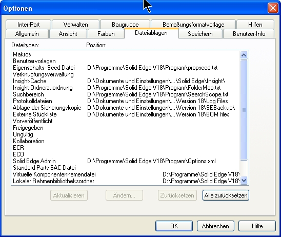

sitzt du an deinem rechner und bist mit deinem namen angemeldet?
wurden die dateiablagen(siehe bild) verändert ?
wurde dein rechner solo instaliert oder geklont?

burgmann
Sehen Sie sich das Profil von burgmann an!   Senden Sie eine Private Message an burgmann  Schreiben Sie einen Gästebucheintrag für burgmann
Beiträge: 97
Registriert: 08.08.2005
SE V19 SP9
Compaq nw8240
erstellt am: 25. Jul. 2006 11:43    Editieren oder löschen Sie diesen Beitrag!  <-- editieren / zitieren -->   Antwort mit Zitat in Fett Antwort mit kursivem Zitat    Unities abgeben: 1 Unity (wenig hilfreich, aber dennoch)2 Unities3 Unities4 Unities5 Unities6 Unities7 Unities8 Unities9 Unities10 Unities
Servus,
sorry dass ich mich nicht zeitnah zurückmelden konnte. Kann leider nicht täglich ins Forum.
Also, die Fehlermeldung erscheint bei einer Auslastung ab ca. 1,7 GB. Die Größe der Auslagerungsdatei ist optimal eingestellt. Ein Tool zur Bereinigung des Arbeitsspeichers kann ich nicht installieren. Auch arbeite ich nicht mit "aufgeblähten" Baugruppen. Der Fehler kommt auch, wenn ich mit nur einem einzigen simplen geöffnetem Teil arbeite. Der Fehler tritt nur auf, wenn ich parallel zu SE ein zweites 3D CAD geöffnet habe, bzw. dieses geöffnet im Hintergrund läuft.
Ich bin mit meinem Namen angemeldet und die Dateiposition sind auf unsere Netzlaufwerke umgeleitet.
Da ich der einzige bin, der temporär mit zwei 3D CAD gleichzeitig arbeiten muss, ist das Problem aber nicht so gravierend wenn ich ca. alle 2 Stunden SE einfach mal kurz abschalte. Damit kann ich ganz gut leben.
Besten Dank für eure Hilfe!

erstellt am: 25. Jul. 2006 12:51    Editieren oder löschen Sie diesen Beitrag!  <-- editieren / zitieren -->   Antwort mit Zitat in Fett Antwort mit kursivem Zitat    Unities abgeben: 1 Unity (wenig hilfreich, aber dennoch)2 Unities3 Unities4 Unities5 Unities6 Unities7 Unities8 Unities9 Unities10 Unities Nur für burgmann 10 Unities + Antwort hilfreich
moin
es kann sein , wenn nicht alle pfade in den dateiablagen sauber definiert wurden, daß SE immer noch einige einträge auf c:\dokumente und einstellungen\ "username".... sucht.
da suchts dann so lange, bis sich der arbeitsspeicher vollgenudelt hat.
(war zumindest bei einem ähnlichen fall so)
es ist ja leider nicht ganz so einfach herauszufinden, wohin der ganze kram in den dateiablagen verweist, weil bei einigen nichts dahinter steht
irgendwie hat das mit den serverprofilen / domaingeschnatter zu tun
kenn mich da nicht wirklich mit aus
mit laienhaften grüßen

erstellt am: 25. Jul. 2006 16:09    Editieren oder löschen Sie diesen Beitrag!  <-- editieren / zitieren -->   Antwort mit Zitat in Fett Antwort mit kursivem Zitat    Unities abgeben: 1 Unity (wenig hilfreich, aber dennoch)2 Unities3 Unities4 Unities5 Unities6 Unities7 Unities8 Unities9 Unities10 Unities Nur für burgmann 10 Unities + Antwort hilfreich
jetzt bin ich doch wirklich der absolute windoof laie und soll das auch noch erklären!
Hab mal beim fachmann nachgefragt
seine antwort:
„Die Speicherprobleme auftraten hatten folgenden Ursprung:
Die Installation der Rechner wurde über das Cloneverfahren umgesetzt. Sprich alle haben gleiche Voraussetzungen / Einstellungen beim Betriebssystem und der Software.
Da benutzerdefinierte Einstellungen auch mit übernommen werden sollten und dies über das Clonverfahren nicht möglich ist, wurden die benutzerdefinierten Einstellungen aus der Registry des „Ursprungsrechners“ genommen, der als Administrator installiert wurde.
Im Export der Registry sind jedoch Pfade vermerkt, die auf den jeweiligen Benutzer hinweisen:

So, will das mal auffrischen hier.
Habe das selbe Problem auf unseren neuen Rechnern.
Rechnerdaten:
2Gb Ram
WinXP pro SP2 alle patches
Solid Edge V19 SP7
Habe schon die registrie überprüft und den virtuellen Arbeitsspeicher auf das 2,5 fache des physikalischen Speichers gestellt.
Leider trotzdem noch die oben beschriebene Fehlermeldung.
Gibts da mittlerweile 'ne Lösung?

erstellt am: 06. Jul. 2007 10:43    Editieren oder löschen Sie diesen Beitrag!  <-- editieren / zitieren -->   Antwort mit Zitat in Fett Antwort mit kursivem Zitat    Unities abgeben: 1 Unity (wenig hilfreich, aber dennoch)2 Unities3 Unities4 Unities5 Unities6 Unities7 Unities8 Unities9 Unities10 Unities Nur für burgmann 10 Unities + Antwort hilfreich
das ist der Page-Dataset und der wird vom OS fuer alle Prozesse
genutzt. Sofern der /3GB Switch in der Boot.ini fehlt einbauen
dann steht fuer die Applikationen ca. 2.96GB Adressraum(!)
zur Verfuegung sonst nur 1.96GB (gilt immer je Appl.). Siehe auch hier:
http://ww3.cad.de/foren/ubb/Forum2/HTML/012442.shtml  http://ww3.cad.de/foren/ubb/Forum50/HTML/016591.shtml  (letzter Beitrag)
Allgemeine Speicher Verteilung (RAM): http://ww3.cad.de/foren/ubb/uploads/Teddibaer/RAMAllocationwithWindowsXP.pdf

Hi, also die option mit dem /3gb bezieht sich aber doch nur auf den Physikalischen speicher und da haben wir ja nur 2GB.
Der Virtuelle Speicher wird doch auch ohne den /3GB Eintrag zur verfügung gestellt!?
René
Lars
Beiträge: 4319
Registriert: 23.10.2000
Solid Edge
erstellt am: 06. Jul. 2007 11:51    Editieren oder löschen Sie diesen Beitrag!  <-- editieren / zitieren -->   Antwort mit Zitat in Fett Antwort mit kursivem Zitat    Unities abgeben: 1 Unity (wenig hilfreich, aber dennoch)2 Unities3 Unities4 Unities5 Unities6 Unities7 Unities8 Unities9 Unities10 Unities Nur für burgmann 10 Unities + Antwort hilfreich
Aber die Speicherzuweisung von Windows wird erst durch den Schalter in der boot.ini geändert.
Das Pagefile ist doch der verlängerte RAM.
Lars
Arne Peters
Beiträge: 7467
Registriert: 05.2002.24
Solid Edge Seminarunterlagen
erstellt am: 06. Jul. 2007 12:06    Editieren oder löschen Sie diesen Beitrag!  <-- editieren / zitieren -->   Antwort mit Zitat in Fett Antwort mit kursivem Zitat    Unities abgeben: 1 Unity (wenig hilfreich, aber dennoch)2 Unities3 Unities4 Unities5 Unities6 Unities7 Unities8 Unities9 Unities10 Unities Nur für burgmann 10 Unities + Antwort hilfreich
Original erstellt von Dragonbeat:
Falsch. Der Schalter bezieht sich auf den Adressraum je Prozess, der 4GB beträgt. 2 für die Anwendung und 2 fürs System. Der Schalter verschiebt die Grenze nach oben.
Wenn Du den Schalter nicht setzt, ist für die Edge.exe vor 2GB Feierabend, und wenn Dein Pagefile über die ganze Platte geht.
APeters@BSS-Online.de

Hallo, hab gerade mal hier nachgelesen, hattest recht http://support.microsoft.com/kb/555223/en-us
Danke für die Info!!!
