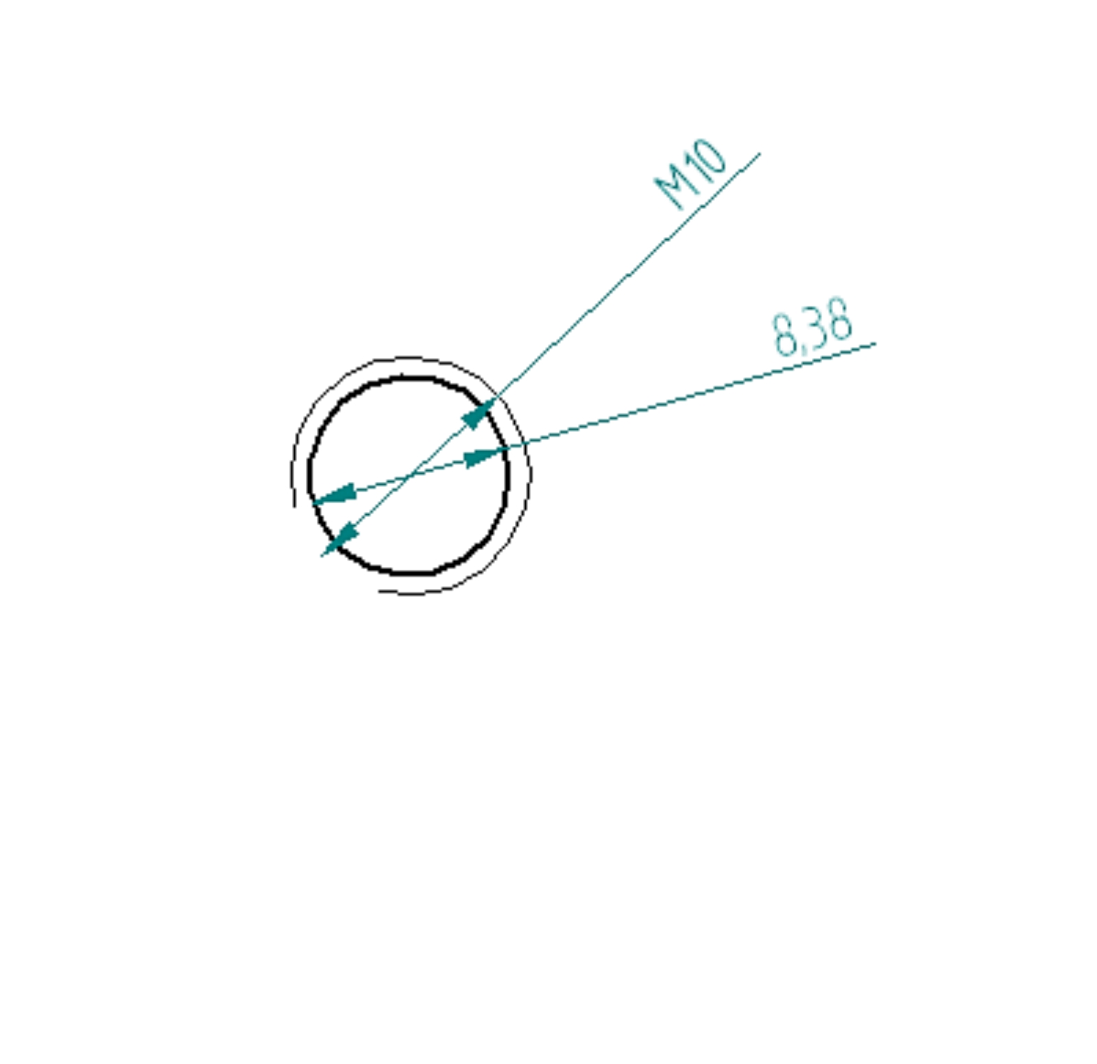

Hallo zusammen!
Versuche verzweifelt in Parts ein Innengewinde M10 über den Befehl Gewindebohrung zu erstellen. Das Gewinde wird erzeugt, jedoch mit SmartDimension dann auf Ø 8,38 bemaßt. Was mache ich falsch? Warum wird M10 nicht angezeigt? Im Draft tritt das Problem ebenfalls auf.
Vielen Dank für eure Hilfe!
Gruß, Konstrunator

Danke für die schnellen Antworten.
Leider ist mein Problem noch immer nicht gelöst.
Arbeite mit SE16.
Ja, ich erhalte im Draft mein Gewinde M10! Das Ø-Zeichen bekomme ich auch weg. Aber wie werde ich die 8,38 im Bemaßungstext los?
Wer hat kann mir zu einer einfachen Gwindebohrung M10 verhelfen?
Unglaublich dieses SE!
Gruß, Konstrunator!

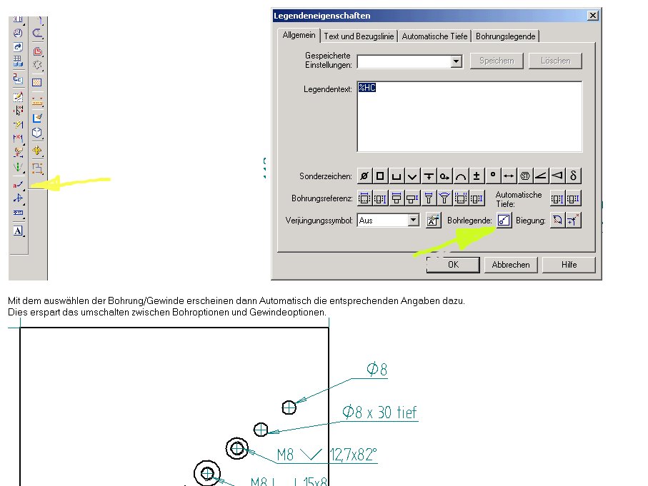

Hey Konstrunator,
ich mach das auch immer mit dem Legendentext (siehe Bild).
tschau
Rainer

Hi Konstrunator
Ich mach das auch immer mit
Legendentext, es sei denn
ich habe ein Außengewinde,
da benutz ich die Smart-Bemaßung.
Legendentext für Bohrungen, etc
deswegen, weil man sie im Notfall
schnell und einfach umgestalten kann.
mfg Stefan

@dragonbeat,
... Und das geht mit Legendentext nunmal nicht.
mit %HC, wie beschrieben, schon ...
