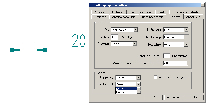

Ich habe ein Problem. Wenn ich ein Maß ändere kommt so ein strich unter die Zahl. Den darf ich aber nicht da haben, wie kann ich den denn wegbekommen?

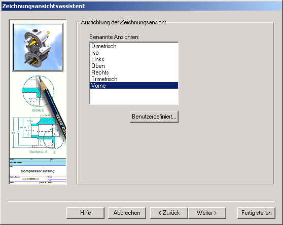

Das andere Problem was ich habe ist die Ausrichtung der 3D Zeichnung für Draft. ich möchte einfach nur die Vorderansicht und muss jedesmal mit den Winkeln kämpfen. Gibts da nicht was, das mir gleich die Vorderansicht oder Seitenansicht anzeigt? Danke

der strich bedeutet das du dieses maß nicht ändern kannst,da die maßänderung mit einer vorher gesetzten beziehung im konflikt steht.also beziehung herausfinden und entfernen.zu der draft sache:solid bietet dir doch im zeichnungsassistenten eine auswahlmöglichkeit an.dort kannst du verschiedene ausrichtungen wählen.dort ist auch die vorderansicht aufgelistet.sollte dies nicht klappen,so kannst du auch benutzerdefiniert wählen und deine asm so ausrichten,wie du es haben willst.hoffe ich konnte helfen

meine einzige idee wäre die geometrie nochmal in part zu überprüfen.und dort ggf nach beziehungen zu suchen,die mit der bemaßung in konflikt stehen.oder hast du die maße in draft versucht zu ändern?das würde den strich auch erklären.dies ist nicht möglich.sprich:geometrie in part ändern.

Änderungen der Maße sind im dft NICHT möglich ... immer übers ASM in die Prt gehen ... im dft Doppelklick auf das Teil und das ASM öffnet sich ... im ASM rMt und dann "bearbeiten", .... danach "zurück" zum ASM nicht vergessen!

ein Mass welches ein Element eines abgeleiteten Teils bemasst kann *nur*
im Teil (.part/.psm) selbst geaendert werden. siehe auch:

zu 1:
in den eigenschaften der bemaßung kann man einstellen ob die geänderte bemaßung "unterstrichen" "zick zack" oder "keine" markierung erhalten soll
(wobei ich es nicht sonderlich sinnvoll empfinde, geänderte bemaßung nicht zu markieren, da somit in der dft keine visuelle kontrollmöglichkeit mehr besteht ob das maß überhaupt noch dem 3d modell entspricht.)

zu 2:
wurde zwar schon beantwortet- aber gugst du bild "vorne"

Versuche den Schalter "Variabel" in der Smart Step Leiste der Bemassung einzuschalten.
