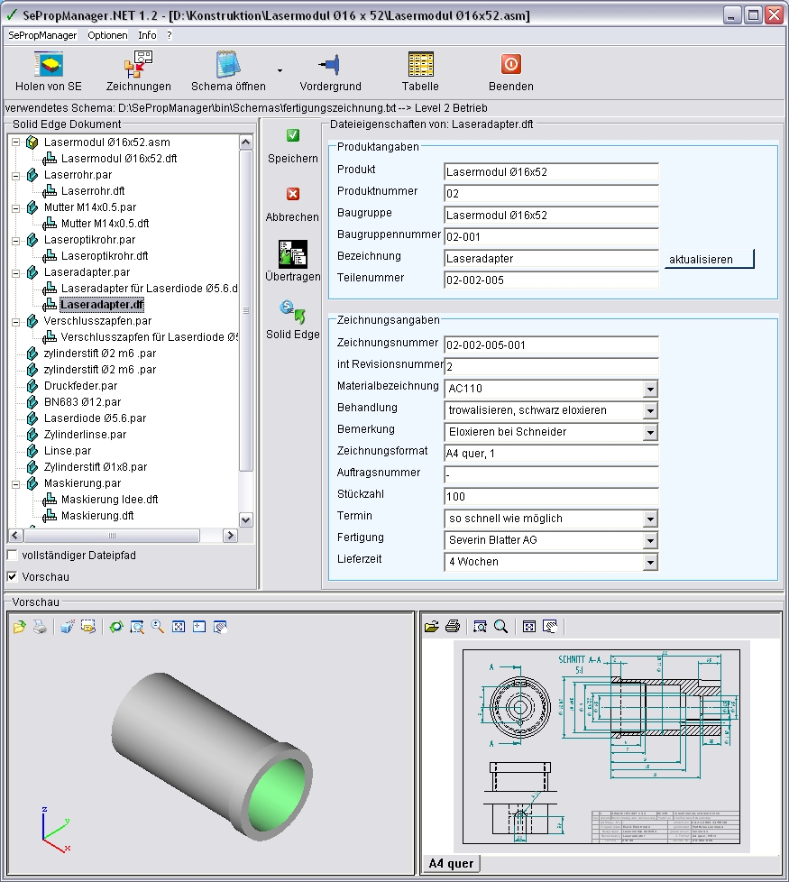

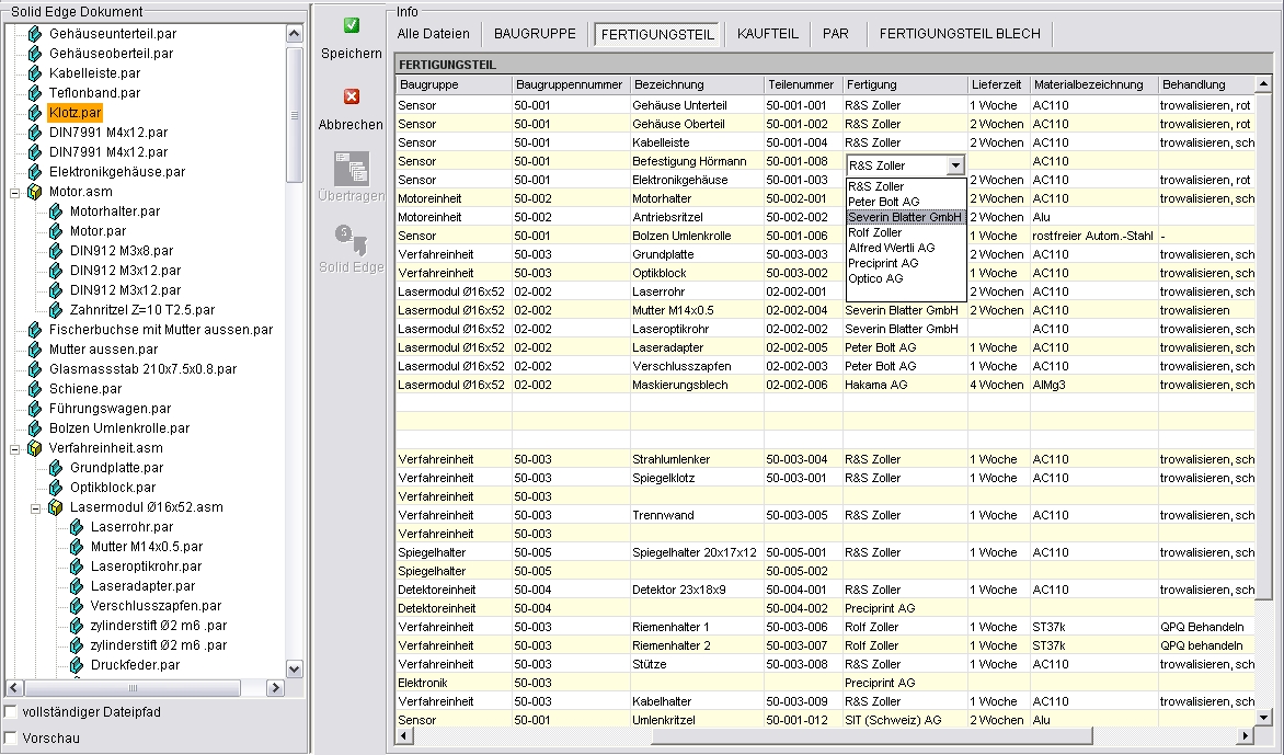

Es gibt wieder ein Update vom SePropManager.NET. Einige neue Features sind dazugekommen:
Tabellendarstellung, Funktionen, Gruppierung (Siehe Bilder im Anhang)
Beschreibung und Download -> www.leemann-software.net
Gruss Matthias Leemann

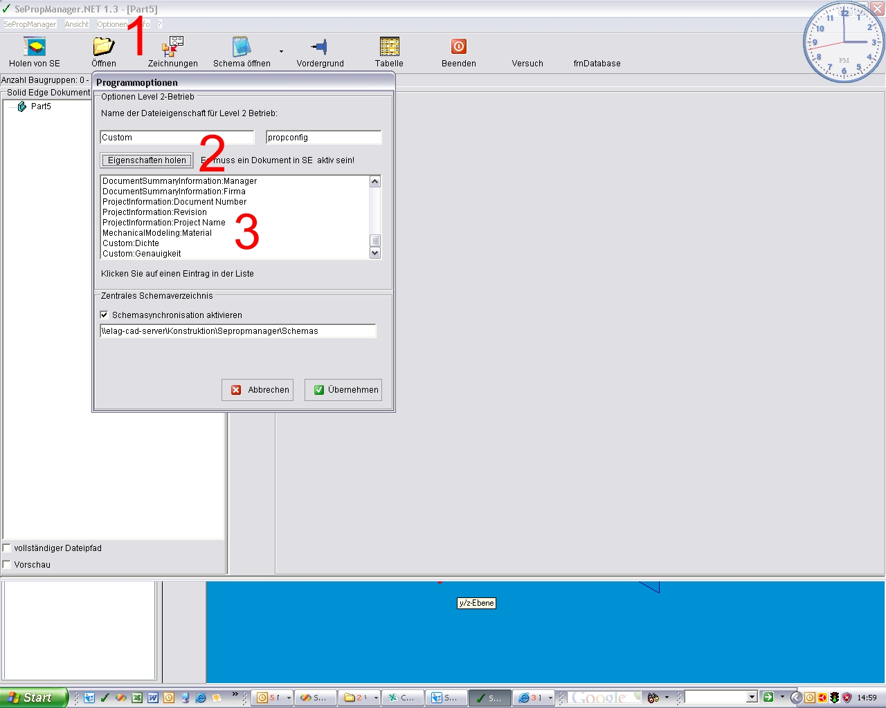

Hallo Taeky,
mit folgenden Schritten sollte das nachvollziehbar sein:
1. in Solid Edge Neu / normal.par
2. in SePropManager.NET Holen von SE
3. Optionen / Eigenschaften holen (siehe auch Bild)
4. alle im Dokument vorhandenen Eigenschaften werden in der Liste angezeigt, auch die benutzerdefinierten (custom).
(Screenshot ist von der kommenden Version 1.3)
Wenn das bei dir nicht funktioniert, bitte melden.
