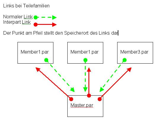

Will ich eine einfache Dokumentenstruktur haben – so ist folgendes zu beachten:
Bei Teilefamilie (Asm) ist im Dateiname immer der FamilieName enthalten und dieser ist auszufiltern. z.B. Baugruppe.asm!FamilieName. Die exportierten Assembly Member Dokumente haben keine Referenz auf das Top-Dokument. Jedoch Part-Familie haben eine Referenz auf das Top Dokument und dies kann  nur mit dem Revision Manager bearbeitet werden.
Hier einige Besonderheiten der möglichen Referenzen:
Baugruppe in Part – Nur mit dem Revision Manager
Part in Part – Nur mit dem Revision Manager
Weldment in Part/Assembly/Draft nur mit Revision Manager
Office Dokumente nur mit dem Revision Manager
Circle Referenzen mit dem Revision Manager beachten und ausfiltern.
Es gibt noch jede Menge dazu zu sagen, aber ich denke das reicht es mal für den Anfang.

Es besteht auch die Möglichkeit diese Informationen mit dem Revision Manager rekursiv auslesen. Hier ist zu beachten, dass eventuell Circle-Links vorhanden sind. Diese Circle-Links sind Referenzen die auf sich selbst verweisen. Somit würde die Rekursion unendlich laufen.... Des weiteren muss beim Arbeiten mit dem Revision Manager beachtetet werden, dass die Ole Verknüpfungen (Office, TIF, BMP ...) ausgefiltert werden müssen.
Dieses Problem kann man vermeiden wenn man in der RevManager-APIProgrammier- und Anwendungsschnittstelle (Application Programming Interface) mit RevManagerDokument.LinkedDocuments(seLinkTypeNormal) und RevManagerDokument.LinkedDocuments(seLinkTypeInterpart) verwendet. Verwendet man LinkedDocuments() bekommt man alle Links. Folge ist das man sich bei einem rekursiven Auslesen der Links in einem Kreis bewegt.
Achtung, Begriffe nicht mischen: Teilefamilien (Endung "par") und Baugruppenfamilien (Endung "asm").
Bei einer Baugruppenfamilie stecken alle Infos in einer Datei, die Memeber werden in der RevManager-APIProgrammier- und Anwendungsschnittstelle (Application Programming Interface) dadurch unterschieden, dass hinter dem Dateinamen nach einem Ausrufezeichen der Name des Members kommt z.B.: Baugruppenfamilie.asm!Member1
Bei Teilefamilien Gibt es einen Master und die einzelnene Members als einzelne Dateien. Die Memebers haben normale Links zum Master, der Master hat zu allen Members einen Interpartlink (siehe Skizze).
Meine Empfehlung:
Links immer ausschließlich über den revManager auslesen, da der RevManager
1.alle Links einer Datei ausspuckt, ich brauch mich nicht durch Variablentabllen, Familientabellen, Features, usw. hindurch arbeiten und eine Vielzahl von Fallunterscheidungen aufbauen.
2.auch wenn neue Funktionen in zukünftigen Versionen von SE eingebaut werden, die hier entstehenden Interpartlinks, mit den bekannten APIProgrammier- und Anwendungsschnittstelle (Application Programming Interface)-Funktionen auflsiten wird. Zumindest gehe ich davon aus dass hier die Wahrscheinlichkeit, dass ich ohne Programmanpassung auskomme um ein Vielfaches höher ist.
