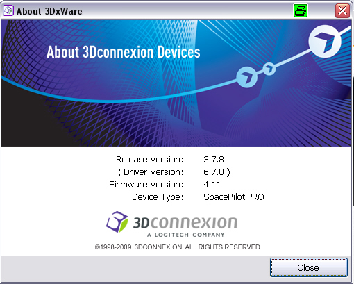

Welche Treiberversion verwendest du für den SpacePilot Pro?

ich benutze die letzte Treiber, welche bei Connextion zum download zur Verfügung steht.
Kannst du mir verraten was du gemacht, damit es bei Acrobat 9 Extended läuft?

den neuesten Treiber habe ich nicht drauf. (siehe Bild)
Einstellungen damit Adobe Acrobat 9 Extended Pro läuft habe ich keine gemacht. Bei mir funktionierte das schon immer. Acrobat 9 kann ich mit dem Space Navigator auch ansteuern.
EDIT: Wird bei dir im Control Panel von 3Dconnexion Adobe angezeigt wenn du es geöffnet hast?

Nein, nur wenn ich den Reader öffne. Beim Acrobat 9 Pro Extended nicht.
