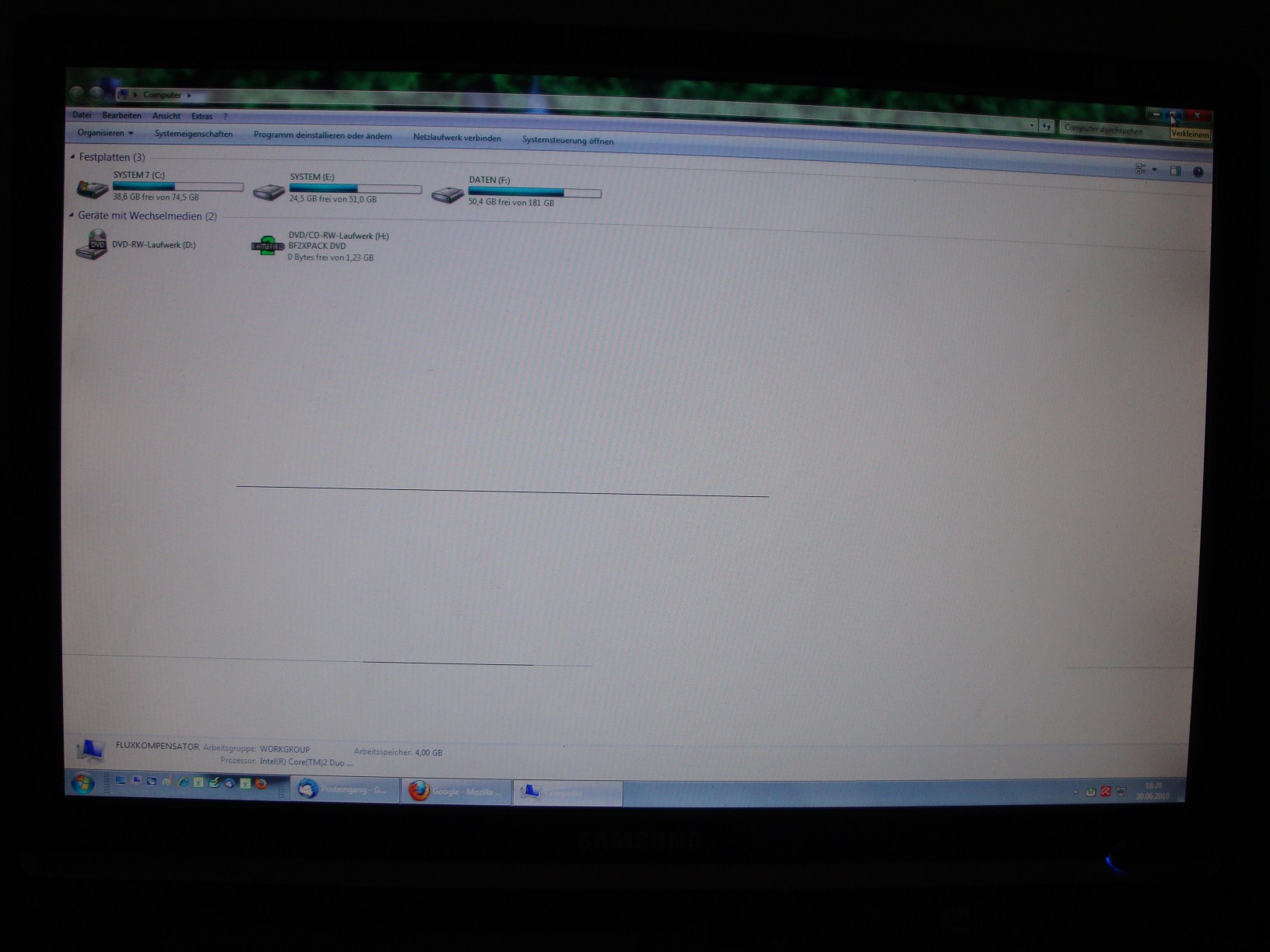

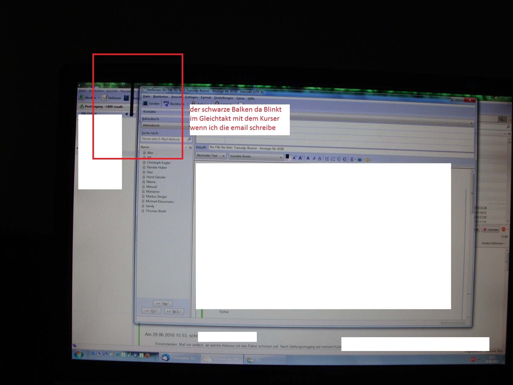

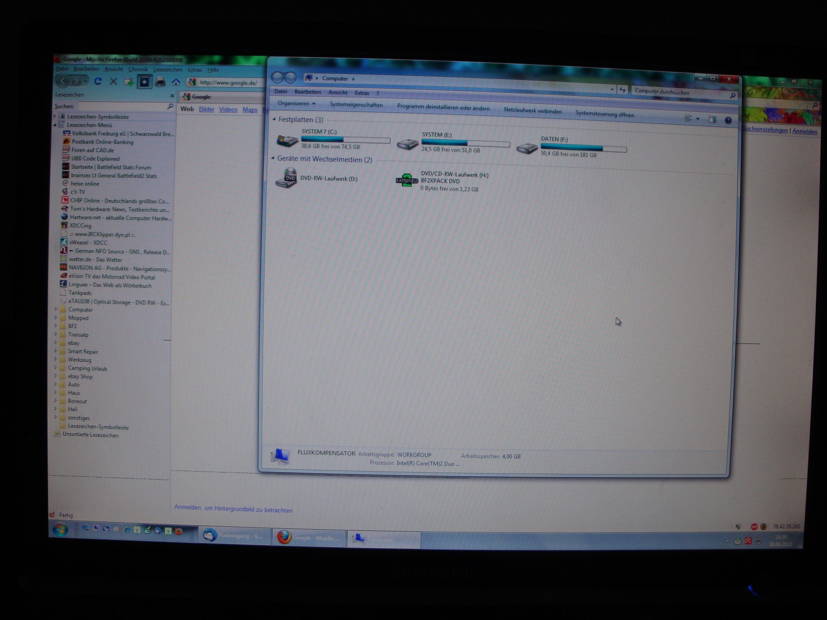

So hab mich hinreissen lassen und nach dem angeblich gefixten Bug doch eine HD5770 gekauft, und was soll ich sagen.......... Drecks ATI

a) Was ist ein Kurser?

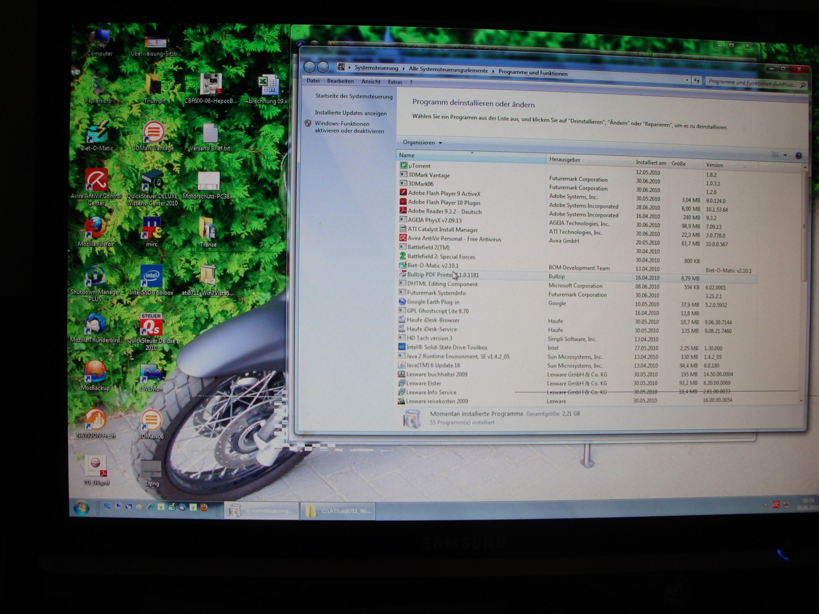

b) vorher die Nvidia Crapware restlos entfernt?
c) sieht das aus wie hingeklebt
Der Fehler sitzt - wie fast immer - 10cm vor dem Monitor.

Da ist nix hingeklebt ich wollt nur nicht im ganzen web verbreiten wem ich ne email schreibe.
Nvidia Software war deinstalliert, hab nun mit Treibern bisl rumprobiert und den von ATI vorgeschlagenen Treiber wieder runtergeschmissen und den von Asus vorgeschlagenen Treiber druff, der scheint besser zu sein, jedenfalls sind mal die Streifen weg, nochn schönes Pic von vorher mit der ATI crapware

Solche horizontalen Linien sind aber ein eindeutiger Hinweis auf Treiberleichen.

hatte auch Schachbrettmuster wie auf dem letzten Bild zu sehen ist und der blinkende Riesencurser irgendwo auf dem Bildschirm. Naja jedenfalls mit dem bei Asus runtergeladene Treiber scheints nun zu gehen, war ein etwas älterer als der den ATI bei Win 7 x64 vorschlägt.

Es bleibt eigentlich nur eins, bei Herstellerwechsel das System neu aufsetzen. Analog zum Einbau einer neuen CPU.
Edit: Es heißt Cursor. Oder gibts ne dt. Transkription?

Ich weiss ehrlich gesagt nicht woher Du Dein Wissen beziehst, aber weder der Einbau einer anderen CPU noch der Grafikkartenwechsel bedingt ein neuaufsetzen des Systems. Vielleicht ist es für Dich das einfachste, wenn Du mit Fehlersuche überfodert bist, aber zwingend notwendig ist es sicherlich nicht.
