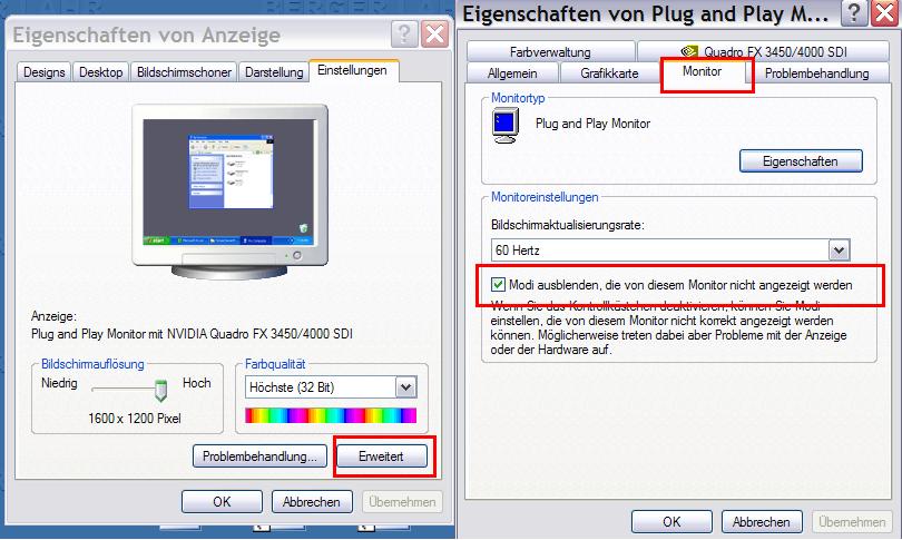

erstellt am: 10. Dez. 2007 13:34    Editieren oder löschen Sie diesen Beitrag!  <-- editieren / zitieren -->   Antwort mit Zitat in Fett Antwort mit kursivem Zitat    Unities abgeben: 1 Unity (wenig hilfreich, aber dennoch)2 Unities3 Unities4 Unities5 Unities6 Unities7 Unities8 Unities9 Unities10 Unities Nur für W. Holzwarth 10 Unities + Antwort hilfreich
Bei den Display Eigenschaften auf dem Reiter Monitor gibts nen Haken Modi ausblenden die vom Monitor nicht unterstützt werden, wenn jetzt die Monitoreinstellungen nur vom grossen Monitor in der Auswahlliste auftauchen, weil der Haken gesetzt ist. Mach dort den Haken raus, falls gesetzt und schau ob Du mehr Einträge in der Liste hast?

erstellt am: 10. Dez. 2007 18:17    Editieren oder löschen Sie diesen Beitrag!  <-- editieren / zitieren -->   Antwort mit Zitat in Fett Antwort mit kursivem Zitat    Unities abgeben: 1 Unity (wenig hilfreich, aber dennoch)2 Unities3 Unities4 Unities5 Unities6 Unities7 Unities8 Unities9 Unities10 Unities
Danke auch Dir, brainseks.
Inzwischen bin weiter, mit einigen Versuchen:
- Handbuch vom V7 P20F aufgeschlagen und versucht, die dortigen Einstellungen für UXGA (1600x1200@60 Hz) einzutippen. Eintippen geht in den benutzerdefinierten Auflösungseinstellungen, aber es ändert sich nüscht
- 3 Treiber probiert: Von Autodesk zertifiziert - Aktuellen NVidia Treiber 163.75 - Betatreiber 169.09 -> Alles nüscht
- Nun den V7 P20F als Zweitmonitor an's Notbuch (HP 8710w mit 1920x1200 / Quadro FX 1600M. Hier kommen 1920x1200 am Notbuch und 1600x1200 (60 Hz) am Zusatzmonitor zustande. Aber der Zusatzmonitor flimmert teuflisch; das ging erst weg nach Reduzierung der Auflösung auf 1600x1024 (wieder auf Kosten von klaren Schriften)
Nun ja, das gibt zu denken.
Daraufhin hab ich die EN8600GT flugs entfernt, und NVIDIA-Treiber runter. ATI-Onboard Radeon Xpress 1250 wieder scharf gemacht, und ATI-Treiber drauf.
Nun läuft es wieder mit 1920x1200 (links) und 1600x1200 (rechts). Die Buchstaben sind klar wie vorher. Ob ich aber tatsächlich so flüssig damit arbeiten kann wie vorher am alten Rechner mit der FX1100, muß ich noch testen.
