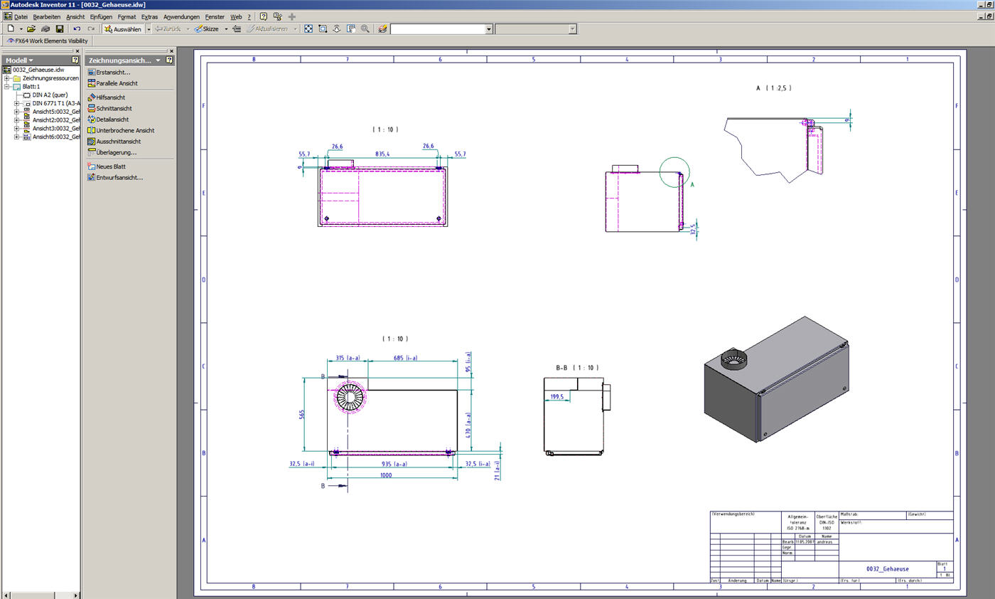

Andreas Gawin
Beiträge: 3678
Registriert: 24.02.2006
Product Design Suite Ultimate 2021
Inventor 2025
AutoCad Mechanical 2025
FARO S70 Laserscanner
FARO Scene 2025
WIN10-96 GB
WIN11-96 GB
RTX 4000 Ada
Spacemouse Enterprise
erstellt am: 01. Aug. 2007 15:01    Editieren oder löschen Sie diesen Beitrag!  <-- editieren / zitieren -->   Antwort mit Zitat in Fett Antwort mit kursivem Zitat    Unities abgeben: 1 Unity (wenig hilfreich, aber dennoch)2 Unities3 Unities4 Unities5 Unities6 Unities7 Unities8 Unities9 Unities10 Unities Nur für doctrin 10 Unities + Antwort hilfreich
Hallo hoschi-2!
Original erstellt von hoschi-2:
........die Vorteile der teureren Karten sind für mich absolut untergeordnet....
---> eine entspannte Ansicht, die Du Dir aber nicht erlauben darfst, wenn Du Deinen Lebensunterhalt mithilfe des CAD verdienen musst
...... Support : kann ich verzichten....
--->  also ich habe ganz hervorragende Erfahrungen mit dem Support für meine Midrange CAD Karte gemacht. Siehe hier. Ich glaube nicht, dass die Käufer von Spielkarten so unterstützt werden.
......und Dinge wie fehlerhafte Berechnungen( für die angezeigte Grafik) sind doch an den Haaren herbeigezogen.....
---> Es mag sein, daß manchmal dramatisiert wird, um den Absatz anzukurbeln. Trommeln gehört ja bekanntlich zum Handwerk. Aber es kann Probleme bei der grafischen Darstellung geben.
Anfangs hatte ich nur in der Firma eine zertifizierte Karte für CAD. Als sich die Probleme Zuhause häuften, habe ich die zweite CAD Karte gekauft.
--->So sah es früher ab und an Zuhause mit einer "normalen" Grafik aus:
Normalkarte
---> die gleiche Zeichnung mit einer zertifizierten CAD Karte:
Open GL CAD Zertifiziert
Es mag durchaus sein, dass die Spielekarten mithalten können oder sogar leistungsfähiger sind. Für den Gewerbetreibenden ist aber die dauerhafte Zuverlässigkeit im täglichen Einsatz ausschlaggebend.
Und wenn diese auch für Spielekarten gewährleistet ist, dann werde ich einer der Ersten Käufer sein. Vorher nicht.
Gruss Andreas

Dann war das bei dir ein Ausnahmefall. Entweder war die Karte schrott oder du hast nicht die richtigen Treiber installiert.
Im Normalfall passiert das aber nicht. Ich hab noch keine aktuelle nicht CAD-Karte gesehen die mit CAD Programmen nicht läuft.
aber genau gleich würde es mit jeder nicht zertifizierten Karte auch aussehen, das es bei dir nicht lief war wie gesagt ein Einzelfall.
Nur weil normale Grakas nicht für zuverlässigkeit mit teuren Zertifikaten werben heisst das doch noch lange nicht ,dass sie nicht genauso lange halten. Warum auch nicht, es steckt ja das gleiche drin.
Ich will gar nicht leugnen dass eine CAD Karten vielleicht gewisse Vorteile haben können , aber das ist der exorbitante Preis nicht wert.
Ich persönlich halte CAD Karten für eine Verarschung der Graka Hersteller, denn die wissen ganz genau, dass Firmen für Zertifizierungen und minimal bessere Features eine Menge Kohle hinblättern denn diese wollen im Falle eines Falles immer auf der sicheren Seite stehen und vergessen dabei dass es billiger und genauso gut wenn nicht sogar besser mit normalen Karten auch geht.

Hallo Hoschi-2!
........Dann war das bei dir ein Ausnahmefall. Entweder war die Karte schrott oder du hast nicht die richtigen Treiber installiert.
Die Karte war nicht Schrott. Sie war ein Jahr unauffällig mit AutoCad 2D in Betrieb. Nachdem ich sie ersetzt habe, verrichtet sie ebenso klaglos und fehlerfrei ihren Dienst in einem anderen PC.
Meine Anforderung ist eben, dass eine Graka immer einwandfrei arbeiten soll. In meinem Falle also nicht nur mit 2D Autocad sondern auch mit 3D Inventor.
Einen Grafiktreiber fehlerfrei zu installieren darfst Du mir ruhig zutrauen
........Ich will gar nicht leugnen dass eine CAD Karten vielleicht gewisse Vorteile haben können , aber das ist der exorbitante Preis nicht wert.
Muß man denn unbedingt die Allerteuerste kaufen? Mit einer Midrange Karte für ¤ 400.- komme ich prima über die Runden.
