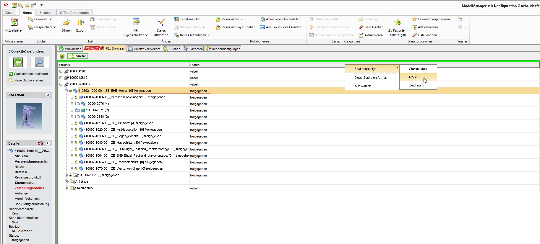

Moin Zusammen,
wir nutzen den Modelmanager zusammen mit der CAD 20.4.1 und wir würden gerne den Modelmanager Status (In Arbeit, In Prüfung, Freigegeben, Gesperrt) in der Browserview anzeigen lassen.
Leider bin ich als "Lisp-Noob" sehr wahrscheinlich zu doof dazu, aber ich finde nicht den entsprechenden Befehl, um den Status abzugreifen und anzeigen zu lassen.

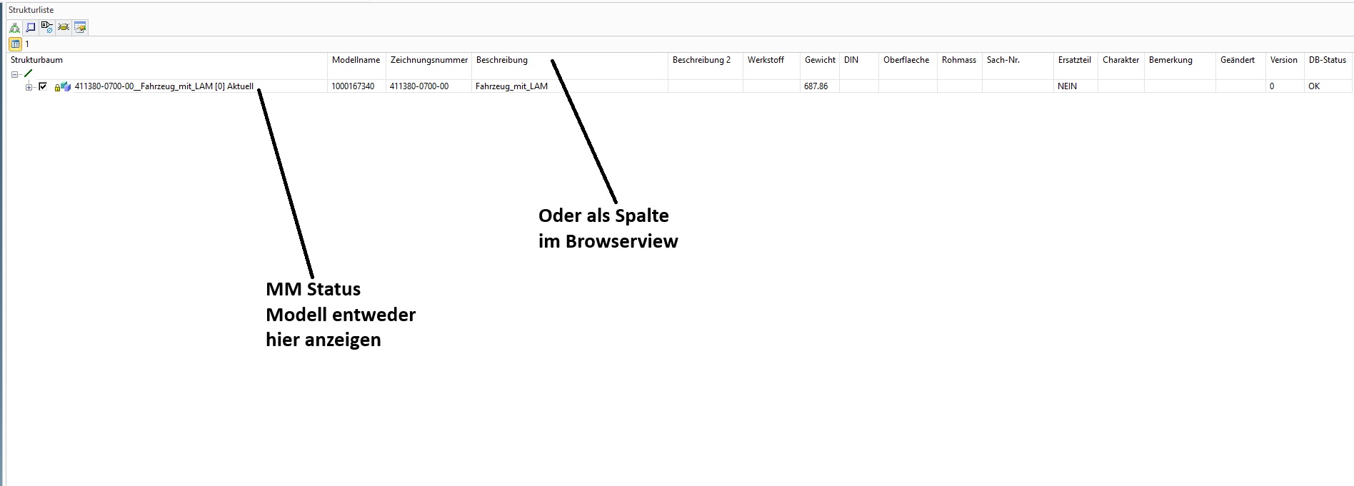

Ich habe dazu mal den MM Status markiert, der ja vom Modell abhängig ist und nicht von Stammdaten Attributen, als Screen angehängt.
Es gibt ja die Möglichkeit dass direkt vorne zu platzieren, wo auch der Index sowie der Status ob das aktuell ist oder neuere Version angezeigt wird, oder das in einer Spalte abzubilden, wie wir es bereits heute mit anderen Attributen machen (Part Library Atts oder eigene).
Ich habe die entsprechende Lisp mal angehängt, vielleicht kann mir da jemand weiterhelfen, wie ich das geschickt anzeigen lassen kann und wenn jemand ein richtiger Fuchs ist, mir vielleicht noch zeigen, wie ich den Modellnamen mit dem Status "Gesperrt" eines Bauteils / Baugruppe auch noch rot dazu anzeigen lassen kann.

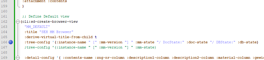

Ersetze in Zeile 166 mal folgendes
Code:
:tree-config '(:instance-name " [" :mm-version "] " :mm-state)
durch
Code:
:tree-config '(:instance-name " [" :mm-version "] " :mm-state "/ DocState:" :DOC-state "/ DBState:" :DB-state)
was zwischen je zwei " steht, ist jeweils eine feste Zeichenkette. Nutze bitte Notepad++ mit dem LISP highligting. Dann wird es bunt im Editor und du siehst schneller Fehler.

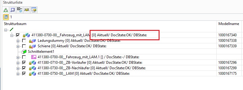

Moin Wolfgang,
erstmal danke für die kompetente und schnelle Antwort.
Leider ist das Ergebnis nicht ganz. Ich habe die Zeile mit deinem Code ersetzt und die Ausgabe kommt zwar in Textformaber nicht die Anzeige des Status, siehe Screenshot.
Hast du da eine Idee?
Ja da kommt ja echt nicht viel neues.
Ohne laufendes System kann ich halt nur was 'zusammenstricken'  ohne testen zu können ob es läuft und das gewünschte Ergebnis liefert. Das ist mühselig. Aber wenn ihr auch SolidPower nutzt, dann habt ihr doch mit Techsoft (heute MAIT-Austria) zu tun. Die Leute dort sind doch fit und meines Wissens auch hilfsbereit. Da mal angefagt???
Techsoft: Oder haben die sogar auch ein UserForum??? ( <<-- die Frage habe ich mir ja noch _nie wirklich_ gestellt.. komisch! )
Andere Frage: hat denn das mit der Farbe geklappt?
