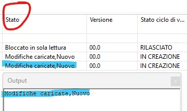

but with the (oli::sd-uwgm-inq-status) function,,, it doesn't see the lifecycle state but only the status!! see attached image
aber mit der (oli::sd-uwgm-inq-status) Funktion wird nicht der Lebenszykluszustand angezeigt, sondern nur der Status!! siehe beigefügtes Bild

erstellt am: 30. Apr. 2025 13:16    Editieren oder löschen Sie diesen Beitrag!  <-- editieren / zitieren -->   Antwort mit Zitat in Fett Antwort mit kursivem Zitat    Unities abgeben: 1 Unity (wenig hilfreich, aber dennoch)2 Unities3 Unities4 Unities5 Unities6 Unities7 Unities8 Unities9 Unities10 Unities Nur für vobu 10 Unities + Antwort hilfreich
cadde-29-004580b.lsp
Original erstellt von awax:
Oh.. looks like a misunderstanding.  but I only write the code and I am not able run it locally (@home) without any Windchill / ModelManager / anydatabase.
Have a look here:
this is what we can do with the supported functions.
So the right line would be
Code:
(sd-uwgm-inq-system-attribute obj "PTC_WM_LIFECYCLE_STATE")
That's the major change in line 33. I changed the name of our helper functions accordingly.
See new version attached.
