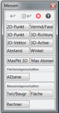

Wenn die Dichte eingegeben werden kann, dann gibt es wohl auch eine Gewichtsberechnung bzw. Volumenberechnung für ein Bauteil. Mit welchen Tool kann man das Gewicht bzw. Volumen ablesen oder einsehen?

Hallo Gerd,
Oben in der Symbolleiste
Messen - Eigenschaften - Teilemaße
Dann Teil anklicken, dann kann man durchswitchen und sämtliche Infos zu dem Teil ausgeben lassen.
Geht auch mit Baugruppe, dafür F2 verwenden und alle Teile in Baugruppe anwählen, oder so ähnlich.
hoffe, war jetzt aus dem Kopf raus alles richtig, sonst nochmal melden, dann versuche ich später ein paar Screenshots zu machen.
Den Befehl kann man sich auch separat wie alle Messbefehle in eine Symbolleiste legen.

... oder das Bauteil im Darstellungsfenster an einer Ecke anklicken und dann (wenn es hervorgehoben ist) mit der rechten Maustaste -> "Teile-Maße".
Es gibt auch ein kleines Makro, welches das ganze optisch etwas aufgehübscht erledigen kann (siehe Anhang). Auch hier: http://osd.cad.de/lisp_3d_15.htm  gibt es sowas, was (wahrscheinlich) als Vorlage für mein Programm diente.
Zu finden unter Masseneigenschaften -> Teil/Baugr
