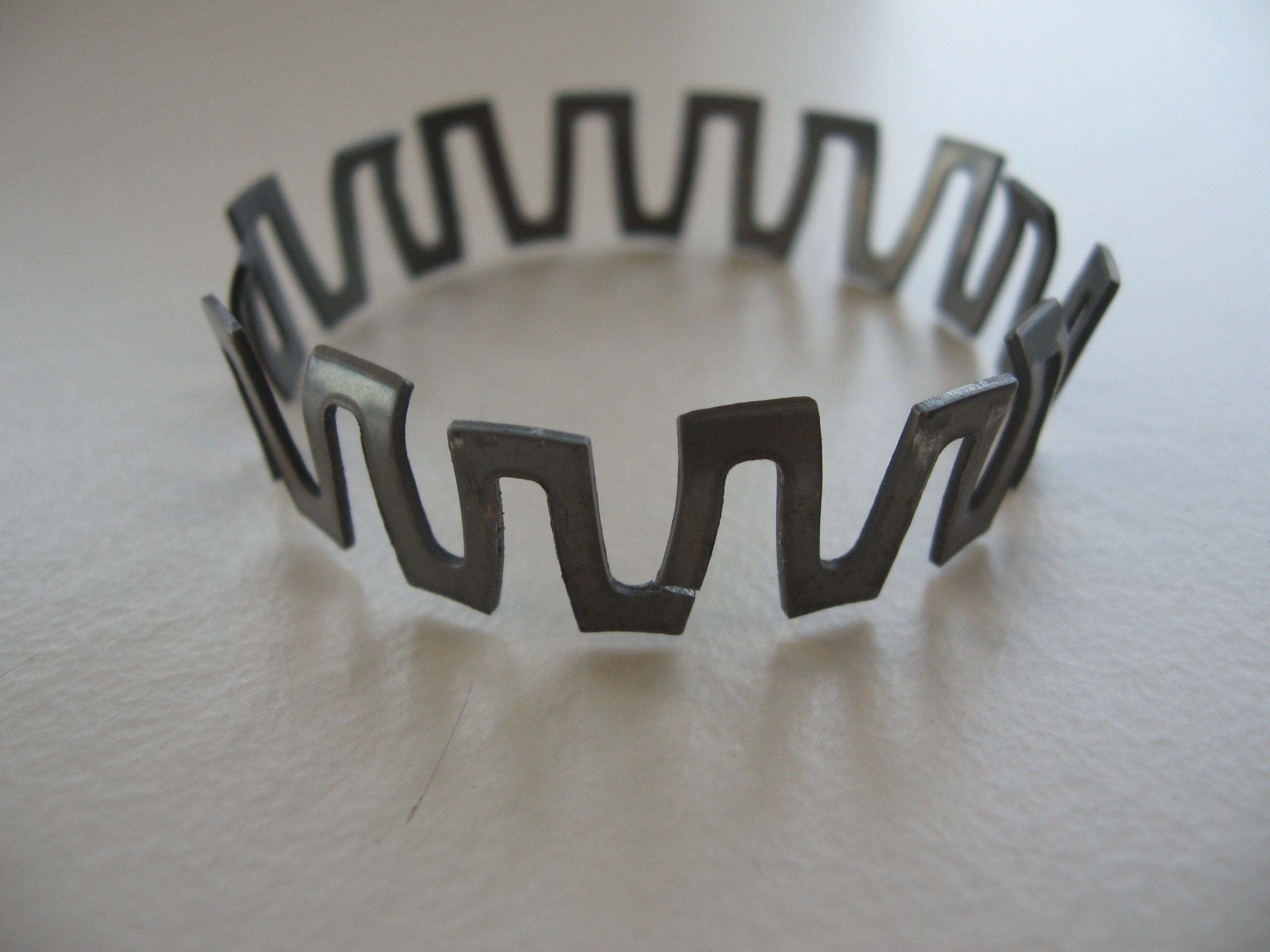

das im Anahng befindliche Teil (gespeichert in V14 erstellt in V 15.50D) habe ich heute gezeichnet, habe aber folgendes Problem.
Ich möchte aber jeden 2. Zacken ein wenig "einknicken" wie auf dem Foto im Anhang.
wie mache ich das?
Danke im vorraus.
Jochen

- Oben abschneiden mit "Abdrehen"
- Hilfskörper mit "Drehen" modellieren (1)
- Noch zwei Stege unten dran, auch mit "Drehen"
- Alle Flächen mit "Ausrichten" anpassen
- Vereinen (2)
- Radien anbringen
Das Ganze natürlich nur einmal machen und dann vervielfältigen.

Du modellierst erst den den Hilfskörper mit Drehen, so ca. 20°.
Siehe Bild 1, Arbeitsebene behalten.
Dann einen Steg unten dran mit derselben Arbeitsebene, aber diesmal weniger drehen, ca. 5°
Dann die Arbeitsebene um 20° auf die andere Seite des Hilfskörpers drehen.
Und jetzt den zweiten Steg andrehen um ca. -5° (der ist nicht auf dem Bild).
Drehen natürlich immer um die Mittelachse.
Danach kannst du die Seitenflächen zu den Seitenflächen des Rings ausrichten.
Und danach die unteren Flächen der beiden Stege ausrichten zu der Außenfläche des Rings.
Und jetzt die Schnittflächen des Rings ausrichten zur Außenfläche des Hilfskörpers.
Vereinen, Verunden, Vervielfältigen.

Habe meinen Fehler gefunden, habe nicht die Unterflächen der Stege aus die AUßENFLÄCHE des Rings ausgerichtet.
So wie du es beschrieben hast, hat es wunderbar geklappt!
Vielen Dank!
