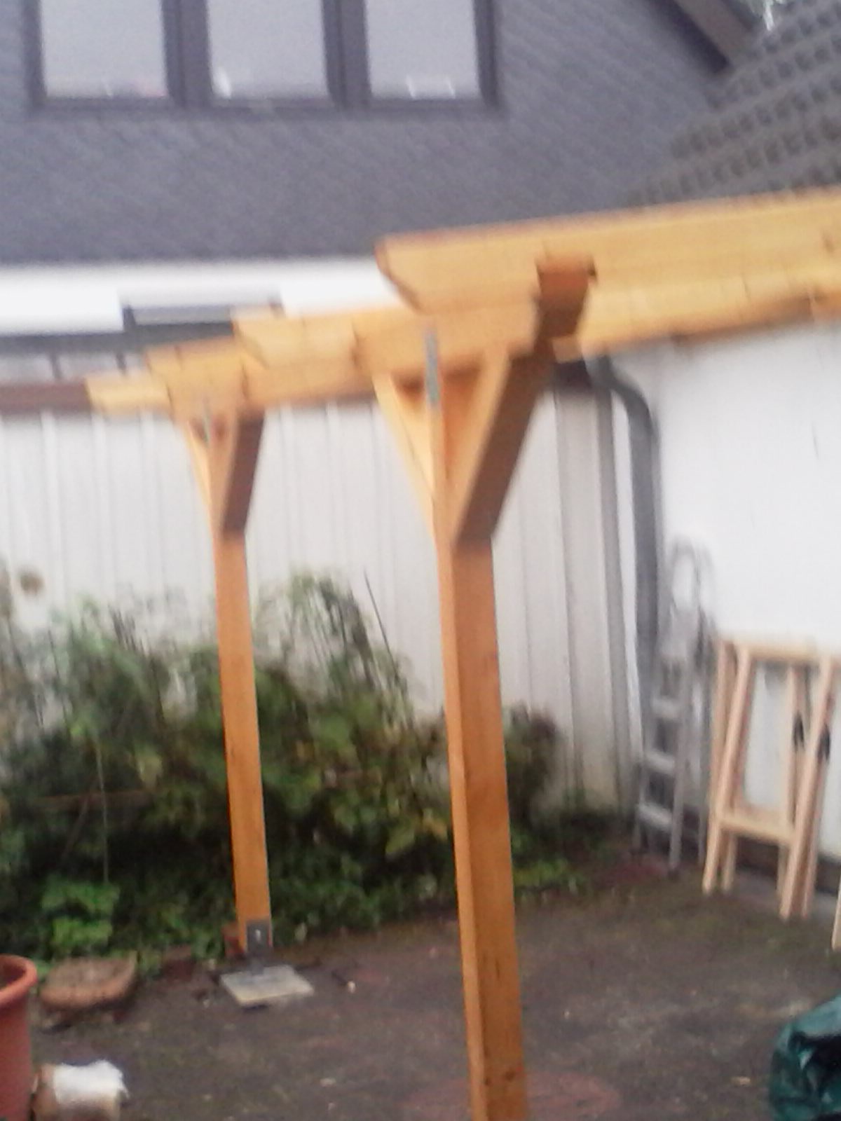

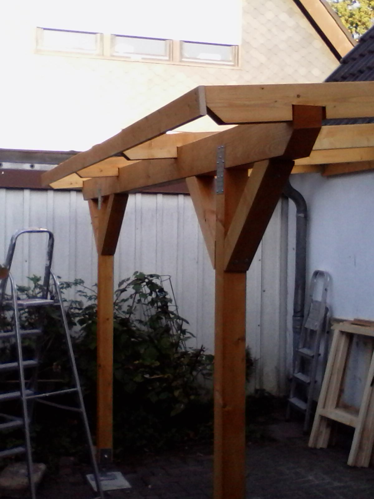

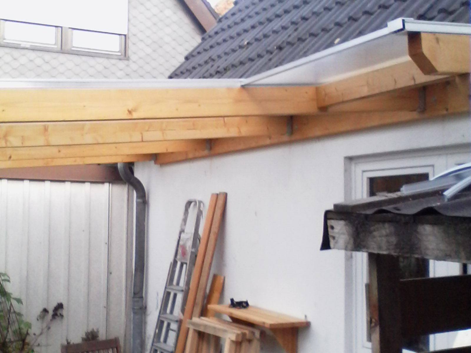

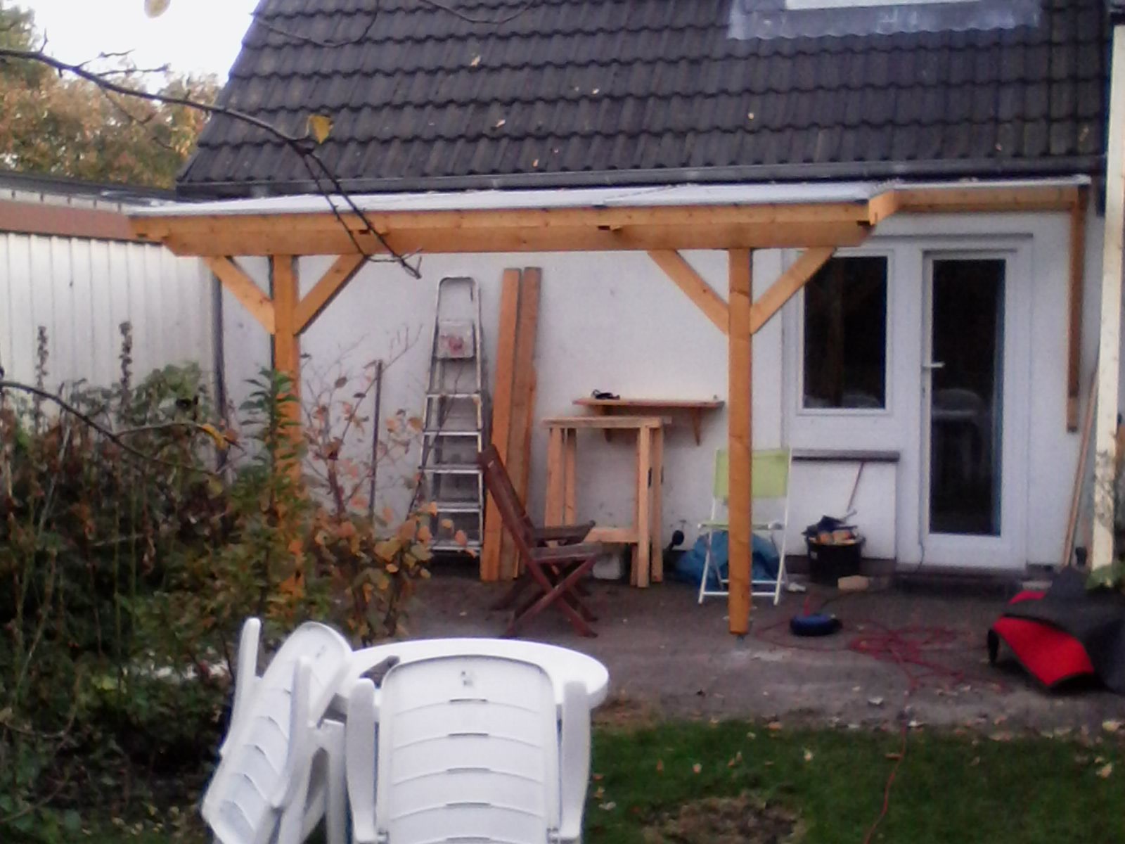

So, hier noch die Manöverkritik.
Vom Lieferanten der Stegplatten werden teilweise  Edelstahlschrauben für die Befestigung Alu-Profile mit Kreuzschlitz geliefert – bei mir haben sich diese Schrauben reihenweise verabschiedet da der Akkuschrauber dann durchdrehte. Letztendlich habe ich Spenglerschrauben in Edelstahl mit Torx-Kopf nachgekauft und danach null Problem gehabt.
Ebenfalls werden bei der Kombination aus Aluober- und unterteil selbstschneidende Schrauben mitgeliefert. Zwar habe ich schon die Alu-Oberprofile vorgebohrt, aber so ganz haben mich diese Schrauben nicht überzeugt. Ich würde heute Ober- und Unterteil vorbohren und Edelstahl Blechschrauben mit Dichtungen verwenden, wobei dann bei der Montage kurz die Bohrung in das Unterteil gemacht werden müßte.
Ein Tipp eines Nachbarn war Gold wert. Er empfahl mir bei der ersten Schraubung das Ober- und Unterteil mit einer Schraubzwinge zu fixieren.

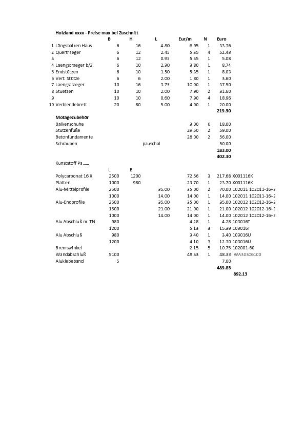

Nach der heutigen Nachkalkulation bin ich als Obergrenze auf 1200 Euro gekommen, wobei 160 Euro enthalten sind für ne „Hilfestellung“ bei der Errichtung der Unterkonstruktion

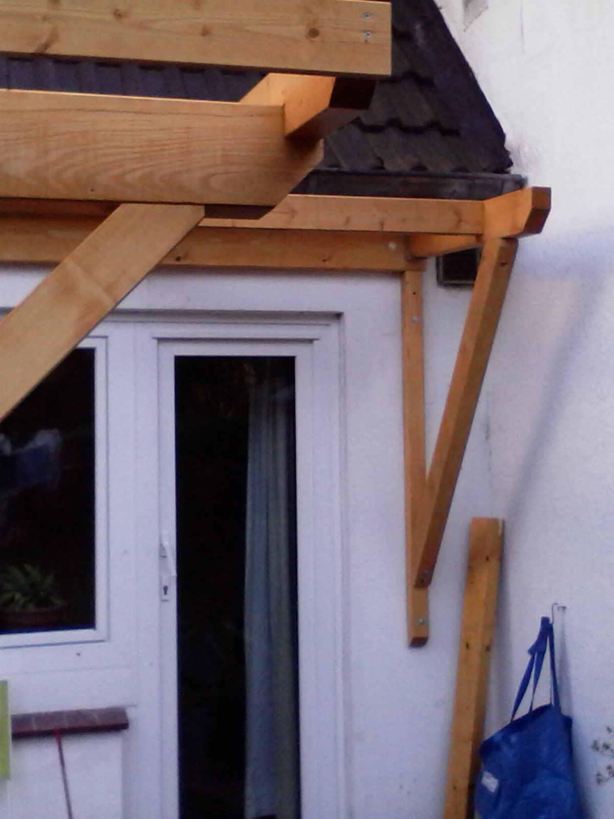

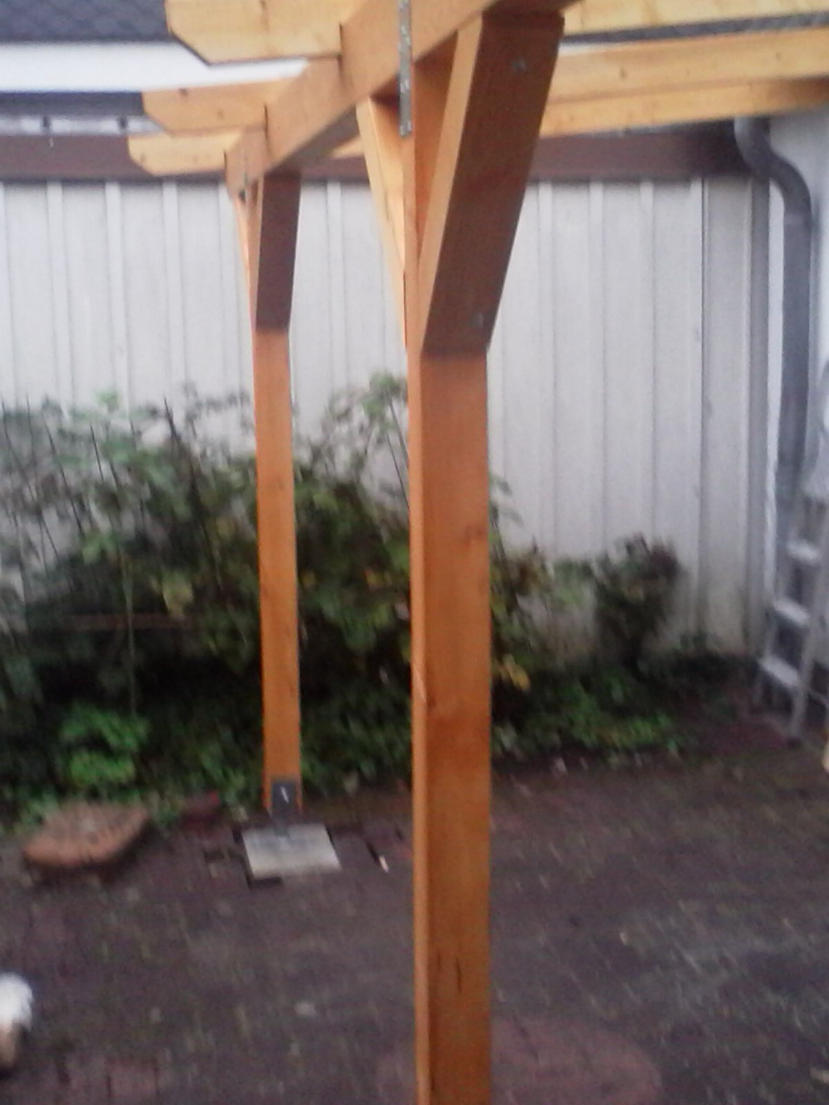

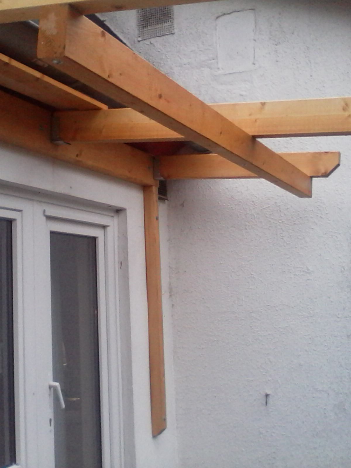

So, alles ist drauf und auch die letzten Schrauben sind drin.
So, und ich hab auch noch die Blechlaschen weggenommen und durch innenliegende Stahlwinkel ersetzt

erstellt am: 11. Okt. 2015 05:09    Editieren oder löschen Sie diesen Beitrag!  <-- editieren / zitieren -->   Antwort mit Zitat in Fett Antwort mit kursivem Zitat
Hallo Gerd.
Sieht ja gut aus.
Nochmal zu deiner Dachrinne:
Es gibt von der Firma Rheinzink ein Schienensystem.
Da schraubst du eine Aluschiene vor dein Stirnbrett, und drehst darin die einzelnen Rinneneisen ein.
Die Schienen sind 3m lang.
Die Rinneneisen gibt es auch in verschiedenen grössen.
Die von mir vorgeschlagene größe 7 teilig  ist auch dabei.
Auf der Internetseite des Unternehmens wird das System vorgestellt.
WWW. Rheinzink.de
Frag mal im Fachhandel danach.
Gruß aus dem Münsterland: Wilhelm
[Diese Nachricht wurde von Wilhelm Bruns am 11. Okt. 2015 editiert.]

erstellt am: 10. Okt. 2015 17:18    Editieren oder löschen Sie diesen Beitrag!  <-- editieren / zitieren -->   Antwort mit Zitat in Fett Antwort mit kursivem Zitat
so, heute aufgenommen (mit Stirnbrett für Regenrinne)
Gerd

erstellt am: 09. Okt. 2015 11:28    Editieren oder löschen Sie diesen Beitrag!  <-- editieren / zitieren -->   Antwort mit Zitat in Fett Antwort mit kursivem Zitat
Hallo Cora,
na ja - wahrscheinlich hast Du Recht das sie sich als Erste dann ärgern würde (aber nun ist auch die Tür mit 1 m überdacht.
Ansonsten ist die Überdachung 2.5 m tief und rund 4 m lang (also mein Platz ist garantiert tropffrei!!!)
Gerd

erstellt am: 09. Okt. 2015 08:59    Editieren oder löschen Sie diesen Beitrag!  <-- editieren / zitieren -->   Antwort mit Zitat in Fett Antwort mit kursivem Zitat
Original erstellt von smittytomcat:
Und das die Überdachung über der Tür nur 1000 tief ist, ist dem Trotz meiner Frau geschuldet die unbedingt an einer Ecke von der Küche in den Himmel sehen will (sie wollte über der Tür eigentlich nichts haben)
Wenn Sie mal nicht die Erste ist,
die sich darüber nachher ärgert
Aber der Rest ist auch nicht super tief, oder?
Oder täuscht es und man kann darunter nachher bequem an einem Tisch mit 6 Leuten Drumherum sitzen
ohne das einer einen nassen Rücken bekommt?

Das mit dem Brett ist ein gute Idee, denn die Stegplatten werden in Längen von 2500 oder 3000 geliefert und 50-100 mehr als 2500 bezahlt man verflucht teuer (Stegplatten und Profile). Allerdings passen zwischen der am Dach anschließenden Regenrinne und den Stegplatten nur zwei meiner Finger und d.h. max 40-45 mm (dort kann man nicht wirklich mehr gut schrauben)
Nachtrag : aufgrund der ganzen tollen Ideen und Kommentare möchte ich mal vorschlagen hier auch bei Heisse Eisen Punkte einzuführen

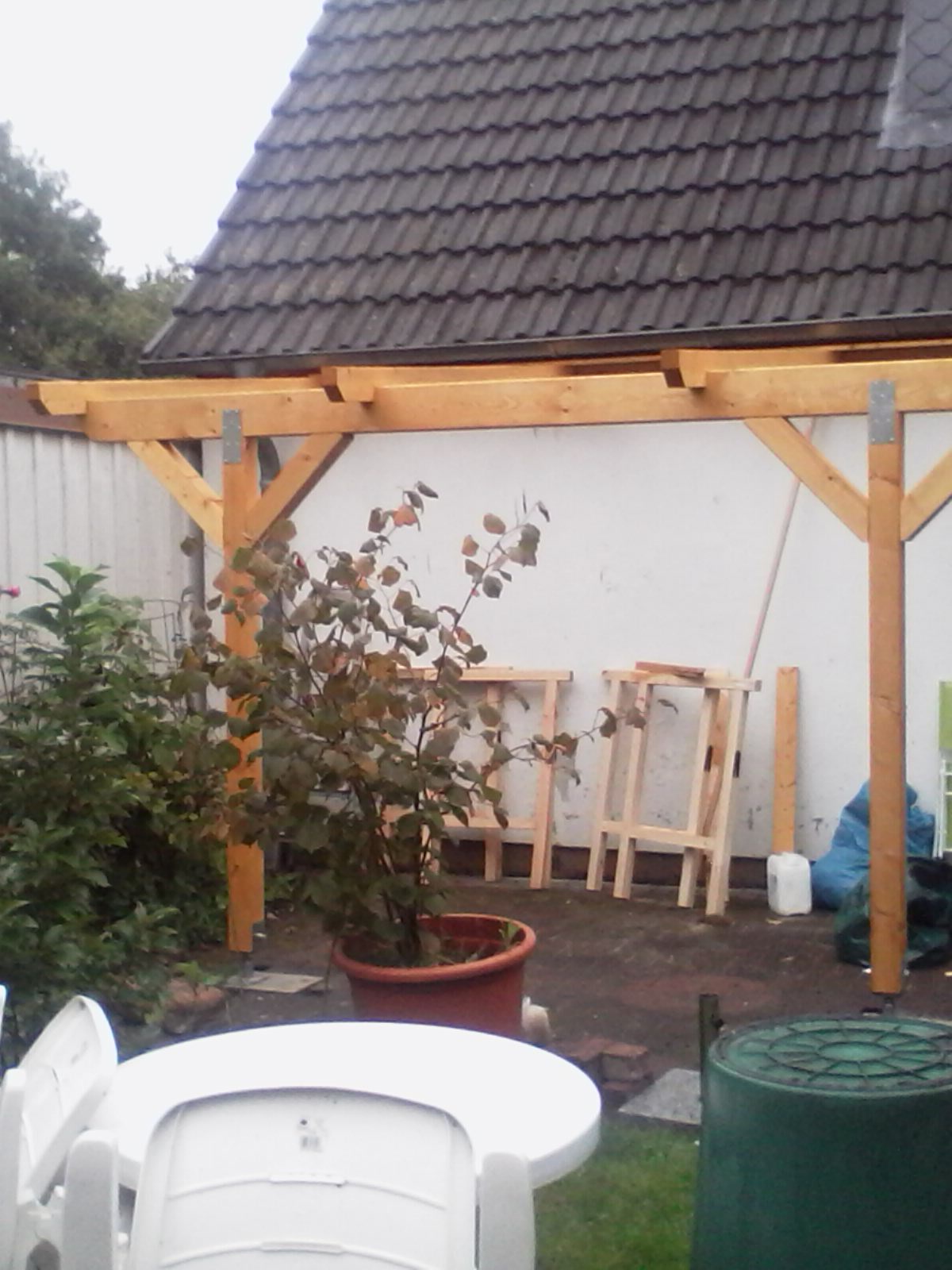

erstellt am: 08. Okt. 2015 18:26    Editieren oder löschen Sie diesen Beitrag!  <-- editieren / zitieren -->   Antwort mit Zitat in Fett Antwort mit kursivem Zitat
Hallo Cora,
hallo Morten,
dafür das die Überdachung nicht an die Wand anschließt gibt es einen sehr simplen Grund - den Dunstabzug aus der Küche. Zu Anfang war auch geplant die Überdachung bis an die Wand zu führen - aber dann kam die Frage auf wie leiten wir den Dunst wohin. Und schließlich die notwendige Entscheidung 25 cm von der Wand her Platz zu lassen.
Ähh, Wilhelm - die Bretter in Deiner 3-D Skizze liegen auf den Sparren unterm Dachüberstand um sie etwas vorm Regen zu schützen und auch den Terassenboden frei zu haben
Gerd

Hallo Gerd,
noch ne Frage, weil ich es erst jetzt vollständig nach der tollen 3D-PDF geschnallt habe: Warum hast Du nicht die seitliche Wand mit eingebunden???  Da hättest Du ja den Pfosten der ja fast genau vor der Türe steht sparen können...
Gruß Morten

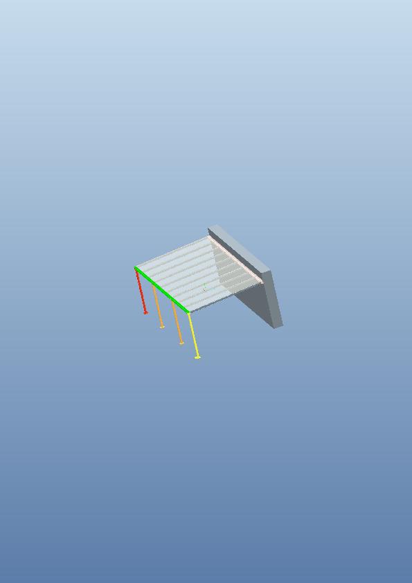

TerrassenuberdachungfuerGerd.PDF
Hallo Gerd
Was sich doch aus einer kleinen Anfrage entwickeln kann.
Die Nagelplatte als Verbinder von Stiel und Rähm ist etwas unglücklich gewählt. Jedoch nicht falsch.
Die Lösung von Harald würde ich auch hier vorschlagen.
Ist auch in Anhang zu sehen.
Noch eine Lange Schraube von obendurch den Rähm bis in den Stiel hineinschrauben. Den Rähm bitte vorbohren.
Den senkrechte Pfosten neben dem Fenster könnte man aus rein optischen Gründen bis unten führen. Muß aber nicht.
Den Balken den du als Auflager für den kurzen Sparren montiert hast kann zwischen die Sparren gesetzt werden. Siehe meinen Anhang.
Den Querschnitt habe ich beibehalten, das Holz hast du ja schon.
Nur mit dem 8cm x 2cm Brett das ganze zu fixieren ist etwas unterdimensioniert. Zumal das Brett ja noch die Rinne aufnehmen soll.
Ich habe mal nach deinen Zeichnungen die Überdachung mal nachgezeichnet. Kannste ja mal reinschauen.
Die Entwässerung der kurzen Rinne würd ich nach rechts zur Wand führen. Habe ich aber nicht eingezeichnet.
Die grösse der Rinne habe ich 7tlg gewählt. Sie stellt einen guten Kompromiss zwischen nicht ganz so groß, wie die Rinne an dem Wohnhaus, und leicht zu reinigen.
Nachtrag: Beim betrachten des Anhanges schalte auf CAD optimierte Beleuchtung um (auf die kleine Nachtischlampe klicken, Maustaste festhalten)
Und "gefüllte Kontur" einschalten dafür auf den blauen und grünen Quader klicken und Maustaste festhalten
[Diese Nachricht wurde von Wilhelm Bruns am 08. Okt. 2015 editiert.]

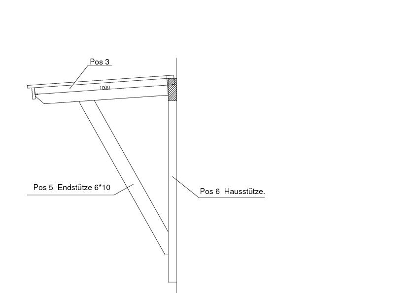

Diagonalstutze.pdf
Morten,
der Längsbalken wird doch ersetzt durch eine Diagonalstrebe die zur vertikalen Stütze an der Wand läuft.
Und noch zusätzlich durch ein Blendbrett am Ende des kurzen Sparrens damit dieser auch in Horizontalrichtung gehalten wird.
Gerd

erstellt am: 07. Okt. 2015 10:20    Editieren oder löschen Sie diesen Beitrag!  <-- editieren / zitieren -->   Antwort mit Zitat in Fett Antwort mit kursivem Zitat
Hallo Gerd,
hättest Du nicht lieber anstelle dieser Querbohle für den kurzen Sparren eine schräge Strebe nehmen können so wie bei Deinen Pfosten??
Da ist doch eh an der Wand ein senkrechtes Holz angebracht...
... oder kommt das noch wech???
Diese Bohle finde ich sehr wuchtig...
Gruß Morten
metz
Quasselprofi V.I.P. h.c.
Techniker Maschinenbau
Beiträge: 13390
Registriert: 16.02.2009
erstellt am: 07. Okt. 2015 10:19    Editieren oder löschen Sie diesen Beitrag!  <-- editieren / zitieren -->   Antwort mit Zitat in Fett Antwort mit kursivem Zitat
Als das Optimum empfinde ich die Lösung auch nicht. Wenn jemand noch ne Idee hat das evtl. durch eine andere Lösung zu ersten - welcome.
Moin
Ich würde an der Stelle lieber Winkel zwischen dem Trägerbalken und dem Ständer nehmen.
Die stehen dann nicht so plakativ im Blick wie diese Eisenbänder.
Es dient ja nur zur Positionierung und muss keine Kräfte aufnehmen.
Gruß Harald

erstellt am: 06. Okt. 2015 21:10    Editieren oder löschen Sie diesen Beitrag!  <-- editieren / zitieren -->   Antwort mit Zitat in Fett Antwort mit kursivem Zitat
... es kommt mir so vor beim Raussehen als hätte ich ein Brett vorm Kopf...
Würde ich mit "Morgengymnastik - Klimmzüge" gegenargumentieren.
Aber Diagonalstütze ist sicher schöner.
Und:
Lieber sichtbare "ehrliche" Baumarkt-Verbinder als gefakte Holznägel.
Allerdings, als CAD.de Mitglied wäre es eigentlich Ehrensache, die Konstruktion zuerst in 3D auszuführen, bis ins letzte Detail - dann wären auch Zapfenverbindungen usw. möglich
mfg - Leo

erstellt am: 06. Okt. 2015 20:45    Editieren oder löschen Sie diesen Beitrag!  <-- editieren / zitieren -->   Antwort mit Zitat in Fett Antwort mit kursivem Zitat
Wie gesagt, bei den schrägen Stützen würde ich mindesten Fake-Holznägel an die passenden Stellen leimen.
Bei den Blechen ist mir eben zuerst eingefallen, wenigstens jeweils einen Nistkasten davorzuhängen...
Gibt's für die Bleche nicht wenigstens etwas brüniertes oder gealtertes?
Oder selbst was auslasern lassen mit einer etwas ansprechenderen Form? Und am besten angerostet.
Nur damit es nicht so aussieht, als wären die Verbindungsbleche gestern noch im Regal im Hagebaumarkt gewesen.

erstellt am: 06. Okt. 2015 19:49    Editieren oder löschen Sie diesen Beitrag!  <-- editieren / zitieren -->   Antwort mit Zitat in Fett Antwort mit kursivem Zitat
Hallo Thorsten,
hallo Thomas,
sicherlich wäre eine Verzapfung das Eleganteste gewesen - nur, ich bin kein Zimmermann und habe darin keine Übung und wollte nicht für die Verbindungen riskieren das Holz zu ruinieren (immerhin haben Zimmerleute eine Lehrzeit von 3 Jahren und ich mach es aus Trotz wg. des Preises den ich zu Beginn des Threads genannt hatte von 3000 Euro). Als das Optimum empfinde ich die Lösung auch nicht. Wenn jemand noch ne Idee hat das evtl. durch eine andere Lösung zu ersten - welcome.
Da meiner Frau der Längsbalken stört um die Kurze Platte über der Terassentür zu stützen (Zitat " ... es kommt mir so vor beim Raussehen als hätte ich ein Brett vorm Kopf" - nun mal sichtbar Fr. Dipl.SozPäd ?  ) wird an der Hauswand ein senkrechter Balken mit Diagonalstütze (muß noch das 2.Mal lasiert werden und deshalb noch nicht dran) angebracht.
So, in der Summe komme ich in etwa auf Materialkosten von unter 1100 Euro - da lohnen dann auch Kompromisse

erstellt am: 06. Okt. 2015 18:39    Editieren oder löschen Sie diesen Beitrag!  <-- editieren / zitieren -->   Antwort mit Zitat in Fett Antwort mit kursivem Zitat
den einen stört's , den anderen Nicht
Hauptsache die Befestigungen halten
Für die klassische Lösung braucht es auch mehr Zeit und Wissen
BTW netter & hilfreicher Link

erstellt am: 06. Okt. 2015 18:06    Editieren oder löschen Sie diesen Beitrag!  <-- editieren / zitieren -->   Antwort mit Zitat in Fett Antwort mit kursivem Zitat
Oh nee.
So lieblos mit 'nem Blech zusammengelascht...
Hättest Du Zapfen und Nägel nicht wenigstens antäuschen können?
http://www.georghefter.de/zimmerei/fachwerkhaus-hermannshagen.html
Im Ernst jetzt! Die Konstruktion schreit doch danach, das so ähnlich zu machen wie in dem Link.
Mach zumindest außen die Bleche weg und kleb' da ein paar Holznägel vor.
Da ärgerst Du Dich doch sonst ewig drüber...

erstellt am: 06. Okt. 2015 17:40    Editieren oder löschen Sie diesen Beitrag!  <-- editieren / zitieren -->   Antwort mit Zitat in Fett Antwort mit kursivem Zitat
So hier mal ein  paar Photos mit dem Handy geschossen

erstellt am: 23. Jun. 2015 19:00    Editieren oder löschen Sie diesen Beitrag!  <-- editieren / zitieren -->   Antwort mit Zitat in Fett Antwort mit kursivem Zitat
terasse_v2_Stuli.pdf
Terasse_v2.pdf
Hallo Smb,
hallo Metz
anbei mal die Zeichnung (Breite kam wg. des Regenrohrs nicht hin - deshalb andere Platten und 40 cm weniger Länge)
mit den Materialkosten (die Holzpreise hab ich bei meinem Holzhändler (in Ahrensburg frei Bordsteinkante)  aufgenommen und sind ohne Rabatt und Sägekosten) (Lieferanten in der Stüli gerne per PM)
Mein Fazit - Angebote unbedingt nachrechnen. Statt der Materialkosten der beiden "Experten" komme ich auf ca 900 Euro, und mit etwas handwerklichen Geschick und Mut( auf dem Dach krabbeln) sind mal eben fiktiv 2000 Euro gespart - und der Spaßfaktor ist auch dabei
@Metz - hier in SH kann man bis zu 3 m Tiefe "unbehelligt" von den Bürokraten fast alles machen - solange keine festen Wände eingebaut werden. Jedoch, sobald sie auch nur annähernd verstellbar sind ist man schon wieder aus der Nummer raus, d.h. phantasievoll sein
Dank an Euch alle wg. der Tipps und Anregungen
Gerd
