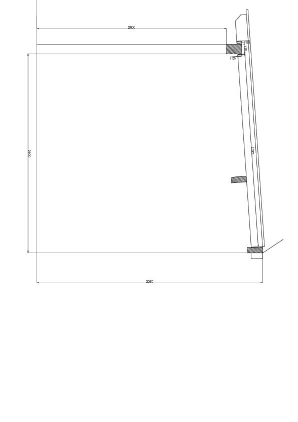

Hallo SMB,
die Neigung bekomme ich mit 4° hin, wobei dabei die Sparren (120*6) eine Ausklinkung im Bereich des Auflagebalkens haben.
Mit der vorderen Durchgangshöhe unter dem Auflagerprofil (160*100) und der maximalen vertikale Postion an der Hauswand (Auflageprofil 160*6) von 2380 ist keine wesentlich größere Neigung möglich.
Das gesamte Holz bekomme ich bei meinem Holzhändler fertig auf Länge geschnitten (da geh ich nicht zum Baumarkt) und die Schmiegen, Ausklinkungen etc. fertige ich selbst u.A. mit den guten Japansägen und ner Stichsäge.
Bei den Fundamenten gibt es zwei Alternative - entweder fertige Fundamentklötze eingraben  mit dem Problem die Dinger waagerecht auszurichten, oder ebenso das Loch zu schaufeln (50 cm tief)  und dann mit Beton vollzuschütten, wobei oben ne kleine Gußform aus Holz raufkommt damit das Ganze auch gefälliger aussieht. Beim Schritt des Schüttens werde ich mal die Hilfe eines Pragmatikers in Anspruch nehmen
Ich hab mal den Querschnitt als PDF-File reingestellt

das werde ich tun. Ich denke jetzt auch langsam drüber nach, dass ich selber
was baue. Welche Rinne usw. verwendest Du? Wie sieht es mit Schneelast und Neigung
aus?
EDIT: Wie ist der Wandanschluss geplant?

danke für den Tipp mit dem Aufbau und dem Putzen - das Putzen ist/war ein weiterer Aspekt den ich im Hinterkopf hatte.
Ich denke da werde ich nur für die beiden inneren Felder am Mauerwerk ein oder zwei Bohlen brauchen da ich von außen schon viel Fläche reinigen.
@SMB- prüf das Angebt mal nach und mach Dich sowohl beim Holzhändler als auch im Internet schlau. Die beiden "Experten" die uns das Angebot abgegeben hatten und von Materialkosten allein fürs Holz von ca. 800-900 Euro geredet hatten schauten ganz sparsam als ich ihnen die Materialliste mit den Preisen samt Kosten des Zubehörs (Schrauben, verstellbare Erdanker, Balkenschuhen vorgelegt habe. Auch bei den Doppelstegplatten (hier 16 mm x Struktur) gibt es eine gewaltige Preisspanne obwohl die meisten Platten von zwei Herstellern gefertigt werden. Und besonders bei den Alu-Profilen zwischen den Platten ist die Preisdifferenz schon fast Wucher (teilweise 60 Euro für ein 2.5 m langes Alu-Profil).
Start des Projektes ist Anfang August bzw. Mitte Juli wenn ich zunächst die Betonfundamente gieße

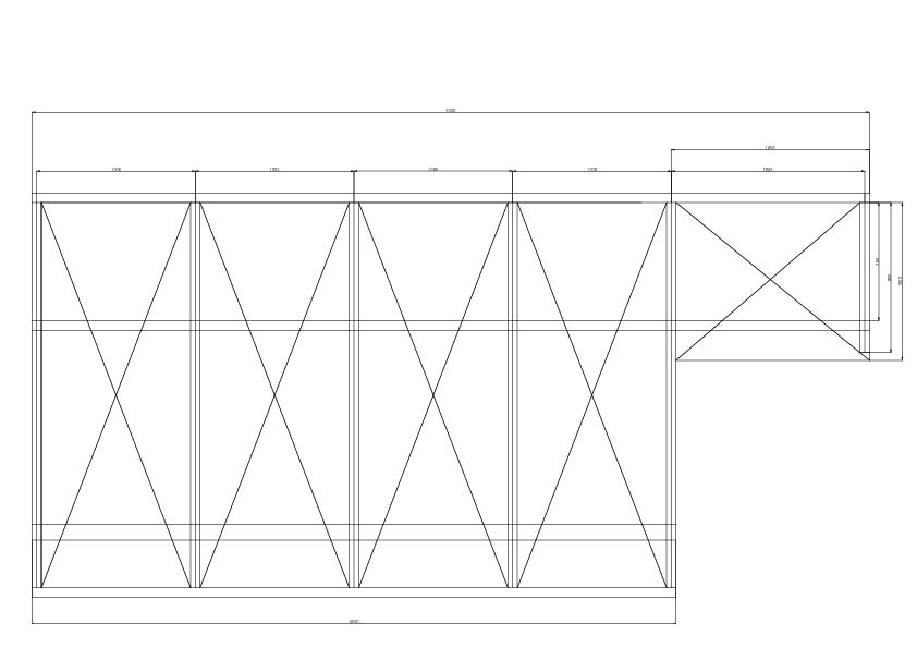

Hallo CADchup,
na ja nicht nur Dichtigkeit, sondern die oberen Profilteile sollen wohl auch verhindern das die Platten nicht vom Wind durch die Gegend geschleudert werden.
Aber sei es drum - danke für den Tipp mit den Bohlen (ich denke da werde ich nach 6 cm Ausschau halten   )
@Radlosen - danke für den Link. In allen  Video Anleitungen kommt der Bohrer/Akkuschrauber Deus Ex Machina  und schwupps die wupps sind die oberen Profilteil fest. Wat fürn Murks - aber so denkt jeder es sei kinderleicht

ich kenne das so, dass die Abdeckungen wegen der Dichtigkeit nur eingeklippst sind, aber sei's drum:
Auf die Pfetten/aufgelegten Platten ein paar stabile Bohlen legen. Ggf. mit Unterlagen im Pfettenbereich. Dann kann man zur Montage der Abdeckungen auf dem Dach spazieren gehen.

So, hier neu Draufsicht.
Diese Doppelstegplatten werden auf Alu-Profile die vorher auf die Sparren aufgeschraubt werden raufgepackt - null Problemo.
Dann kommt der zweite Teil - die Alu Profile haben ein Oberteil (Abdichtung) das auf die Unterteile aufgeschraubt werden.
@Leo - die Platten sind immerhin ein Meter breit und ich bin kein Gibbon mit etxra langen Armen

Eine, oder besser zwei Leitern und fortlaufend montieren.
Wo sollte da das unüberwindliche Problem sein?
(auf den Pfetten rumzutanzen wäre da sowieso verkehrt - auf den Pfetten kommen ja die Platten zu liegen, oder?)
mfg - Leo
