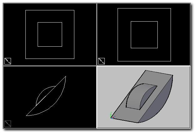

erstellt am: 16. Jan. 2008 17:32    Editieren oder löschen Sie diesen Beitrag!  <-- editieren / zitieren -->   Antwort mit Zitat in Fett Antwort mit kursivem Zitat
Teil6.pdf
oder auch so...

erstellt am: 16. Jan. 2008 18:10    Editieren oder löschen Sie diesen Beitrag!  <-- editieren / zitieren -->   Antwort mit Zitat in Fett Antwort mit kursivem Zitat
Nein, so eben nicht, aber den Fahler hab ich am Anfang auch gemacht.

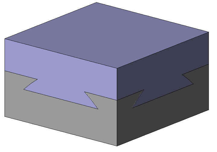

erstellt am: 17. Jan. 2008 07:47    Editieren oder löschen Sie diesen Beitrag!  <-- editieren / zitieren -->   Antwort mit Zitat in Fett Antwort mit kursivem Zitat
Da will ich doch noch einen draufsetzen  -->
Hierbei handelt es sich um einen aus zwei Metallkörpern bestehender Würfel, dessen Seitenansichten (alle vier gleich) unten dargestellt sind. Jedoch wurden die unsichtbaren Kanten "vergessen".
Und nun die Aufgabe: Wie muss die Draufsicht (mit unsichtbaren Kanten) und die um die unsichtbaren Kanten vervollständigte Seitenansicht aussehen, damit man die beiden Körper trennen kann?
Diese Aufgabe stellte ich immer meinen Azubis, wenn sie mir auf die Nerven gingen. Da war dann erstmal eine zeitlang Ruhe (ließ sie immer auch gleich noch die beiden Körper in der Perspektive zeichnen)    Es gibt im übrigen nicht nur eine Lösung.

erstellt am: 17. Jan. 2008 09:41    Editieren oder löschen Sie diesen Beitrag!  <-- editieren / zitieren -->   Antwort mit Zitat in Fett Antwort mit kursivem Zitat
Original erstellt von myca:
oder auch so...
G   thomas
Das wäre meine Lösung gewesen oder ich hab die Frage nicht verstanden.

erstellt am: 17. Jan. 2008 09:46    Editieren oder löschen Sie diesen Beitrag!  <-- editieren / zitieren -->   Antwort mit Zitat in Fett Antwort mit kursivem Zitat
Original erstellt von Tigrar:
Tim
In der Frage stand ja, "verdeckte Kanten fehlen hierbei nicht".
In Mycas Lösung wären sowohl in der VA, als auch in der DS jeweils acht unsichtbare Kanten zu sehen.

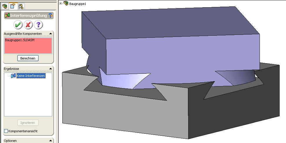

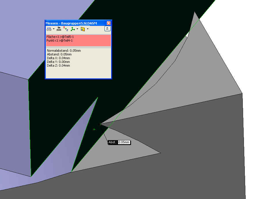

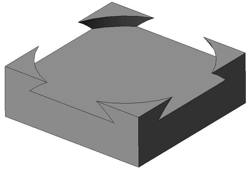

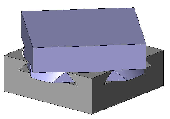

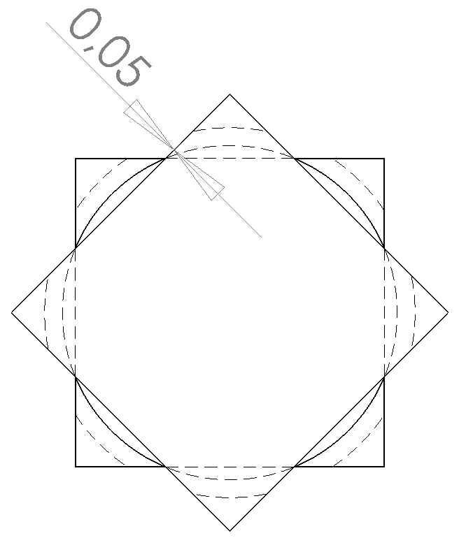

erstellt am: 17. Jan. 2008 12:10    Editieren oder löschen Sie diesen Beitrag!  <-- editieren / zitieren -->   Antwort mit Zitat in Fett Antwort mit kursivem Zitat
Original erstellt von Entsorger01:
... dessen Seitenansichten (alle vier gleich) unten dargestellt sind. .... damit man die beiden Körper trennen kann?
Die letzten Lösungen gehen nicht. Da lassen sich die beiden Teile ja nicht zusammenstecken bzw. auseinandernehmen. Und alle vier Seitenansichten schauen gleich aus - nicht nur zwei!
@Michi, alle 4 Seiten sollen gemäß deiner Definition gleich aussehen.
Original erstellt von Pro_Blem:
@Michael:
@Basti und Michi, extra für euch eine erweiterte, bebilderte Erläuterung.
Michael

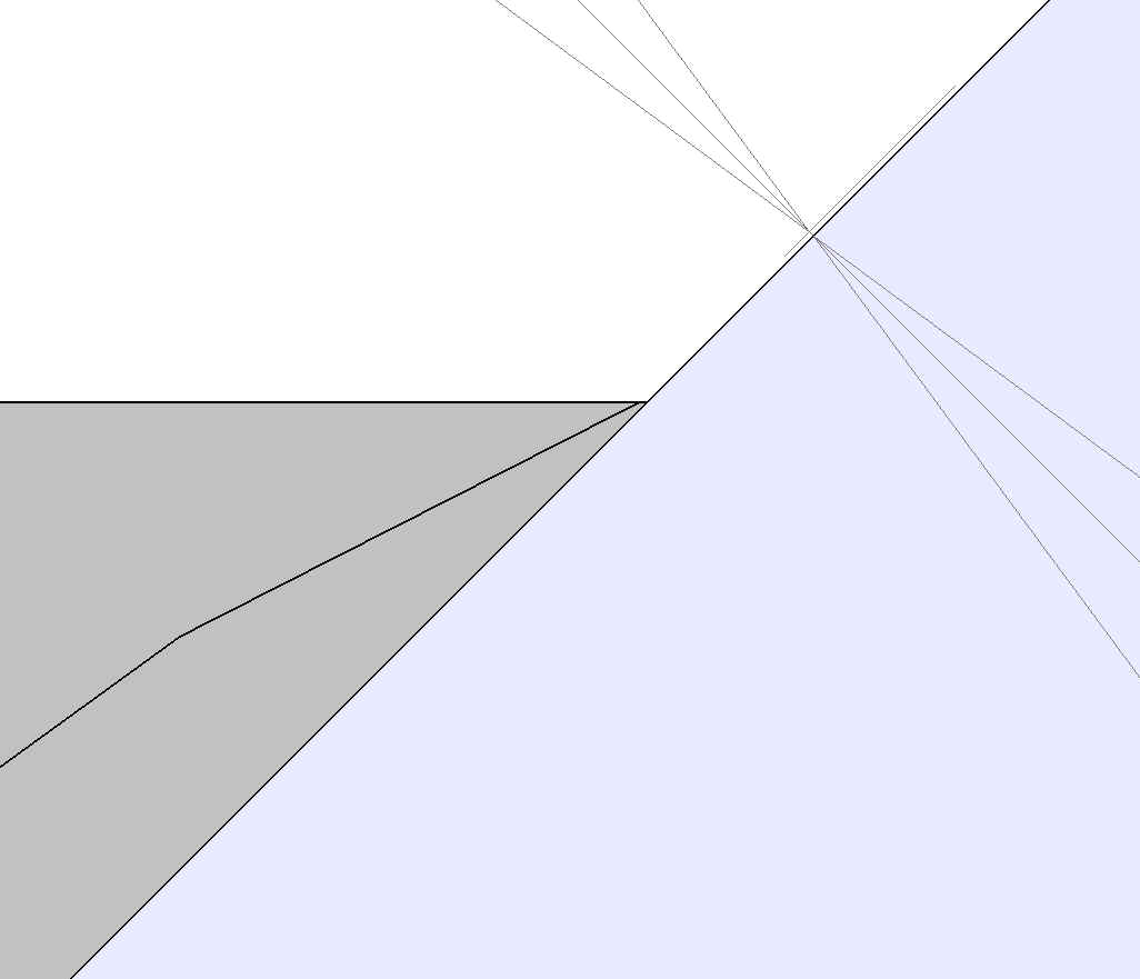

erstellt am: 17. Jan. 2008 12:43    Editieren oder löschen Sie diesen Beitrag!  <-- editieren / zitieren -->   Antwort mit Zitat in Fett Antwort mit kursivem Zitat
@ Michael
Super Ansatz, aber hast Du versucht die beiden Teile auseinanderzuziehen? Schau Dir mal den Anhang an -->
Die rote gedrehte Linie müsste dann an der Blauen vorbeigehen und sie dürften sich nicht überschneiden (grün markierte, kleine Flächen). Vielleicht ist es aber auch vom Radius abhängig. Müsste man kontrollieren.

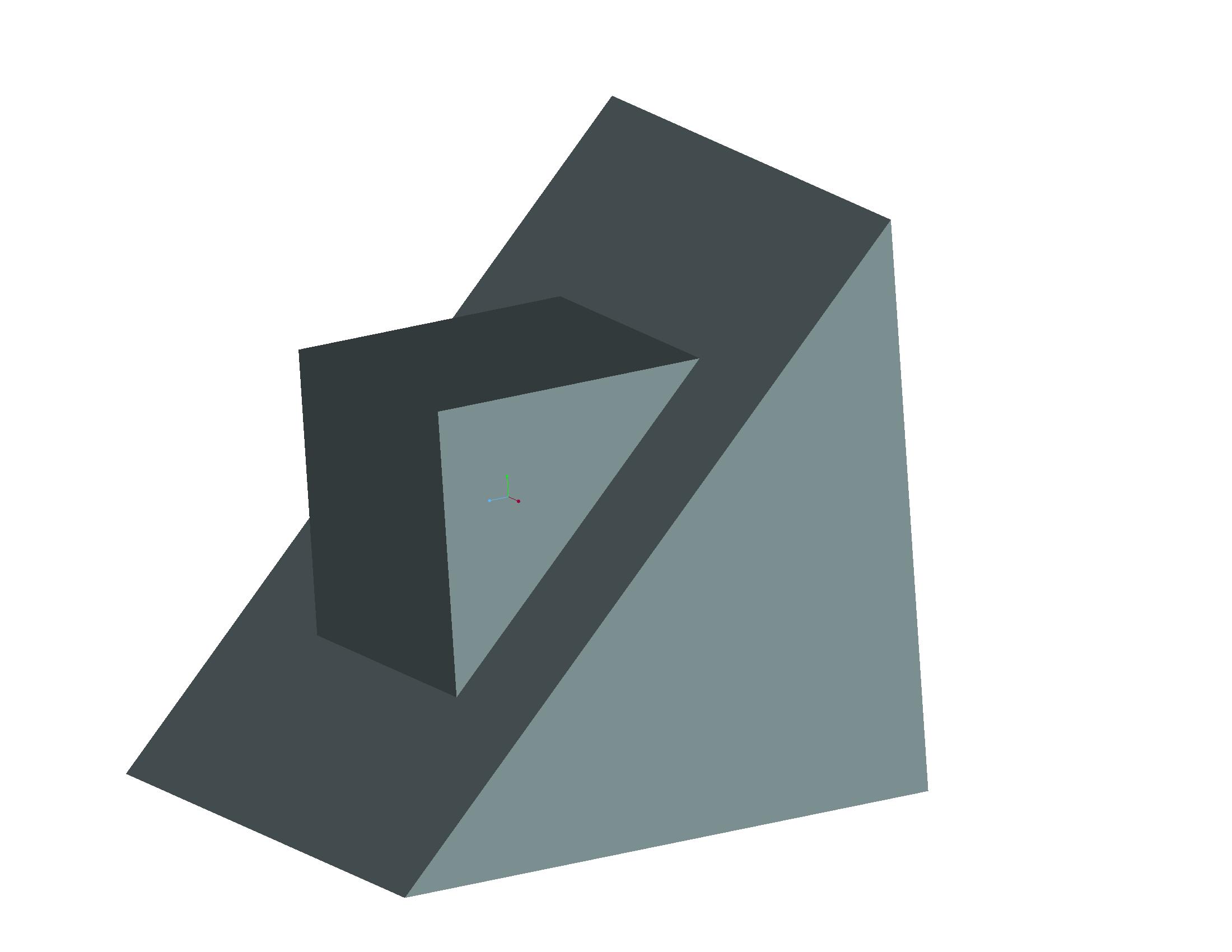

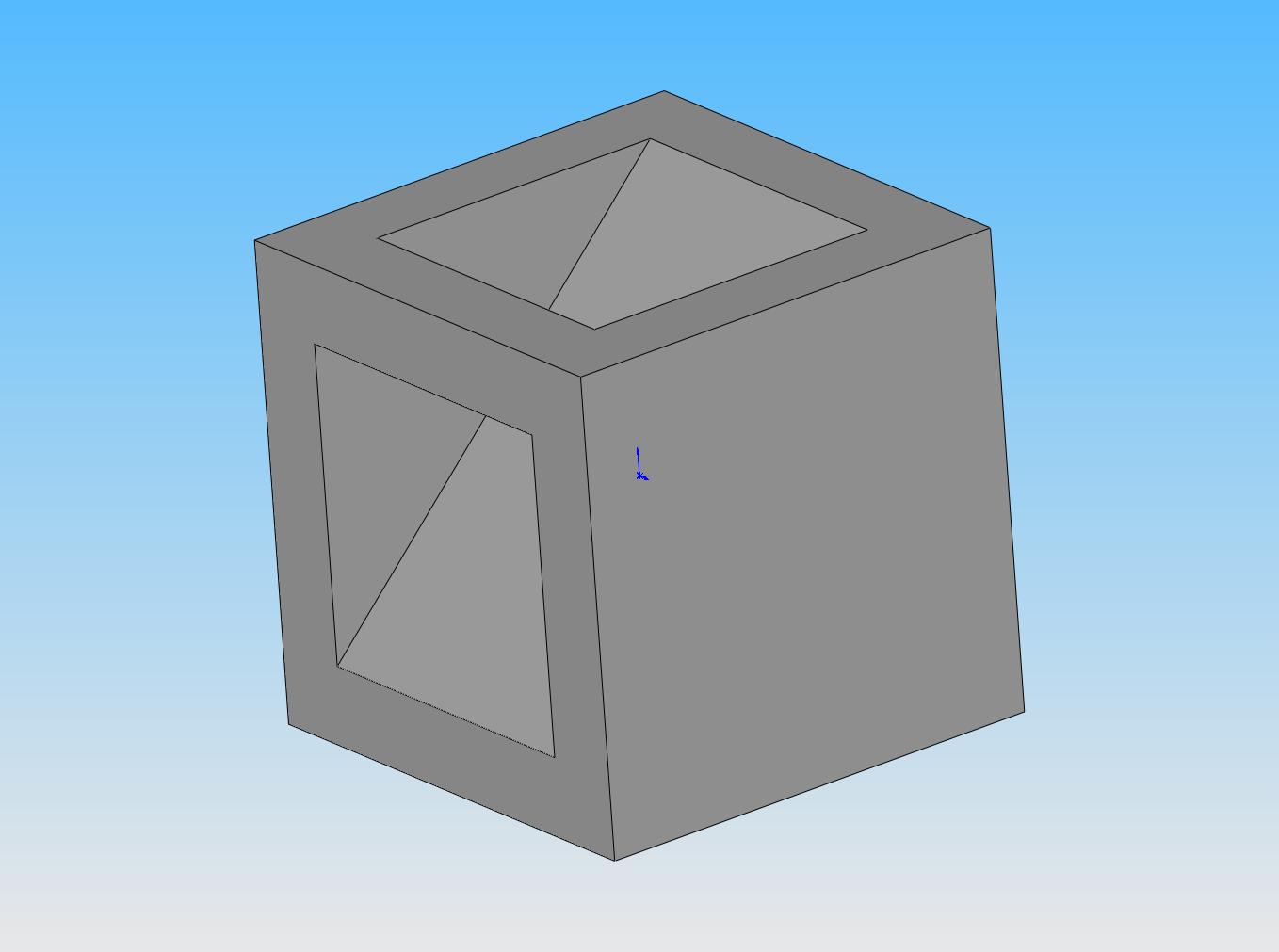

erstellt am: 17. Jan. 2008 15:35    Editieren oder löschen Sie diesen Beitrag!  <-- editieren / zitieren -->   Antwort mit Zitat in Fett Antwort mit kursivem Zitat
@mullc
die ursprüngliche Aufgabe: ich hab auch ne Lösung

erstellt am: 17. Jan. 2008 15:40    Editieren oder löschen Sie diesen Beitrag!  <-- editieren / zitieren -->   Antwort mit Zitat in Fett Antwort mit kursivem Zitat
@Alfred E. Neumann
Is nich - Da wären dann auch verdeckte Kanten. Aber wenn Du Deine Lösung etwas abänderst würde sie stimmen

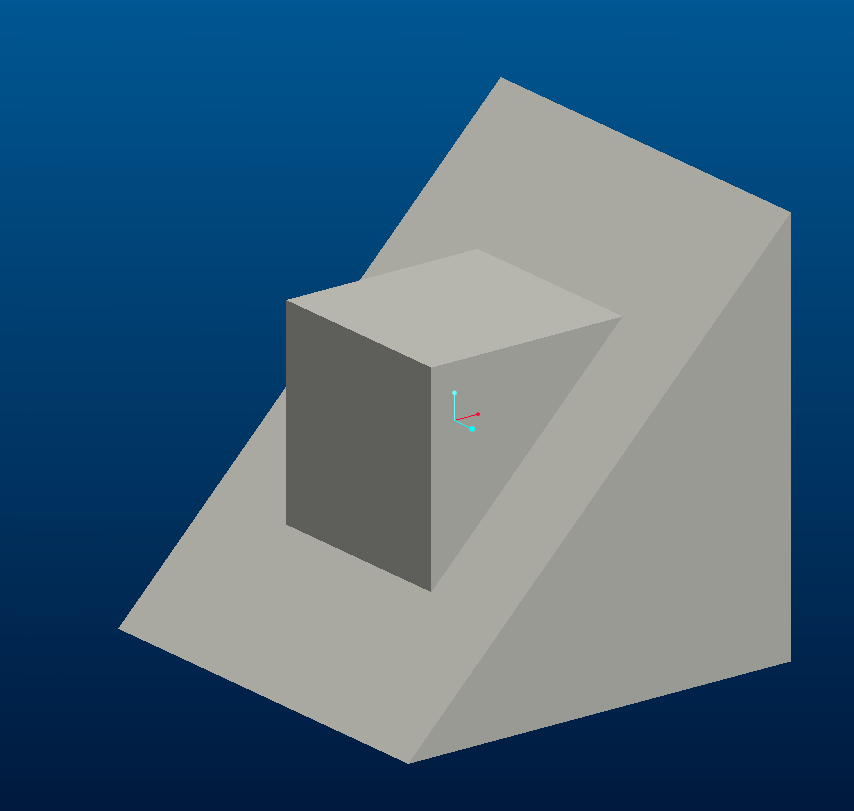

erstellt am: 17. Jan. 2008 16:08    Editieren oder löschen Sie diesen Beitrag!  <-- editieren / zitieren -->   Antwort mit Zitat in Fett Antwort mit kursivem Zitat
Lösung
mfg HP

Original erstellt von call4help:
Lösung
  Dann müsste das Modell von Alf aber auch richtig sein
Gruß Stefan

erstellt am: 17. Jan. 2008 16:25    Editieren oder löschen Sie diesen Beitrag!  <-- editieren / zitieren -->   Antwort mit Zitat in Fett Antwort mit kursivem Zitat
Original erstellt von E-Boy:
Nö
@Blech-Spezis: Vielleicht kann mir doch noch jemand dazu was sagen - auch ein "geht nicht" würde mir weiterhelfen!

erstellt am: 17. Jan. 2008 16:38    Editieren oder löschen Sie diesen Beitrag!  <-- editieren / zitieren -->   Antwort mit Zitat in Fett Antwort mit kursivem Zitat
Basierend auf den aufeinander stehenden diagonal geschnittenen Körpern kann man beliebig viele Lösungen herstellen, vorausgesetzt, die Seitenansicht ist eine Kurve....
Hier nur eine:...
Grüsse, Henning Jesse

erstellt am: 18. Jan. 2008 06:35    Editieren oder löschen Sie diesen Beitrag!  <-- editieren / zitieren -->   Antwort mit Zitat in Fett Antwort mit kursivem Zitat
Original erstellt von DegraA:
Die Lösung von Michael (Jonischkeit) find ich klasse
Nur leider hakt's an acht Ecken - Diesmal ohne Umlaute -->
Wie schon gesagt: Die rote gedrehte Linie müsste dann an der Blauen vorbeigehen und sie dürften sich nicht überschneiden (grün markierte, kleine Flächen).
Michi

erstellt am: 18. Jan. 2008 07:33    Editieren oder löschen Sie diesen Beitrag!  <-- editieren / zitieren -->   Antwort mit Zitat in Fett Antwort mit kursivem Zitat
Baugruppe45.zip
Nur leider hakt's an acht Ecken ....
nicht ganz korrekt (meine Antwort von gestern ist irgendwie weg).
Beim letzten Bild sind die Teile 4mm auseinandergezogen, die Kollisionskontrolle ist mit im Bild. Du mußt nur den Radius etwas größer machen. Zur Kontrolle sind die Teile anbei.
Michael

Original erstellt von Jonischkeit:

erstellt am: 18. Jan. 2008 08:31    Editieren oder löschen Sie diesen Beitrag!  <-- editieren / zitieren -->   Antwort mit Zitat in Fett Antwort mit kursivem Zitat
....und noch ein paar detailierte Bilde für ganz genau Betrachtung.
Michael

erstellt am: 18. Jan. 2008 08:39    Editieren oder löschen Sie diesen Beitrag!  <-- editieren / zitieren -->   Antwort mit Zitat in Fett Antwort mit kursivem Zitat
@Michael
  Überzeugt - Echt spitze - die Lösung, die mir (bis jetzt) am besten gefällt.
  hab ich Dir schon zukommen lassen
