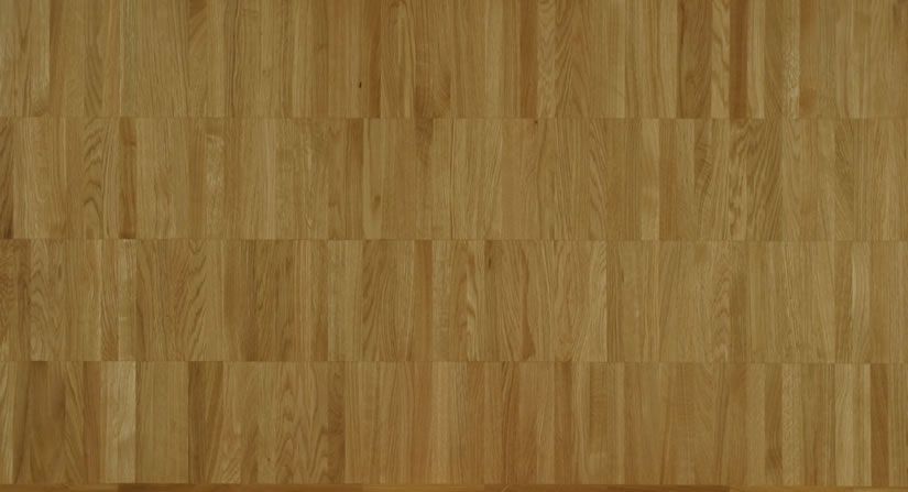

In meiner Bude bin ich fast komplett auf Parkett umgestiegen, ausser un der der Küche, da hab' ich Korkfertigparkett mit "Klick" drin.
Das ist eine echte Investition in die Zukunft! Unsere beiden Rabauken (2x 2,5 Jahre) haben zwar schon einiges runtergeworfen aber noch nichts kaputt bekommen. 'Ne Porzelantasse fällt die 80 cm vom Tisch runter, hüft einmal auf und bleibt ganz liegen.
Preise so ab 12¤/m² z.B. @ Bahr
Wenn Parador draufstehen "muss" können's natürlich auch 40¤/m² werden.
Update:
Das (Massivholz)-Parkett im WoZi werd' ich natürlich nach der "Behandlung" der ersten Jahre abschleifen müssen. Aber das rechnet sich in 'ner eigenen Bude.
Hat vor 8 Jahren verlegt 125DM/m² gekostet, ist 25 stark und auf schwimmende 16mm-Verlegeplatten verleimt.
Kann ich vermutlich 8 bis 12 mal abschleifen.
Also...
125 / 10 = 12,5DM/m² = 6,25¤ x 1,5 (Inflation+¤-Effekt] = 10¤/m² + 1,5¤/m² für Lack und Schleifmaterial.
Find' ich OK für ein Parkett

Zu den hier aufgeführten Gründen warum kein Holzparkett
Holzparkett ist nicht zu weich, es gibt die unterschiedlichsten Holzarten wie Kastanie, Fichte, Tanne, Kiefer, Buche, Kirschbaum, Robinie, Ahorn, Eiche, etc . in etwa der Reihenfolge der Härte
Die Nuzschicht ist bei meinen 25mm-30mm Kurz/Lang/Stab-Parkett ca 10-12 mm bis man soweit das Parkett runtergeschliffen hat das man auf die verbindungsfeder kommt. 1-2 mm wird man wohl so runterschleifen müssen, wenn er wieder 'wie neu' aussehen soll.
Rechnet selber aus wie lange dann so ein Parkett, bei richtiger Verlegung/Versiegelung (muss nicht Lack sein :-) heben kann.
Ein neuer Holzparkett ist schön, ein Alter mit Kratzern, Macken, etc. auch - für mich sind die sogar noch schöner.
Wir bei uns im Haus(ist ein über 200 jahre altes Fachwerk) habenn wir bislang nur Buche/Kastanie (Ahorn war uns damals mit 150 DM doch teuer), geölt und gewachst - die sehen nach 10 jahren trotz 3 Kinder immer noch gut aus.

erstellt am: 22. Jan. 2006 15:19    Editieren oder löschen Sie diesen Beitrag!  <-- editieren / zitieren -->   Antwort mit Zitat in Fett Antwort mit kursivem Zitat
Original erstellt von Tigrar:
Was für eine Folie ist das? Ähnlich wie die vom Maler?
Es ist eine aufgeschäumte Folie, also eher eine Matte. Schau´ einfach mal im Baumarkt nach. Alternativ geht auch Filzpapier oder ähnliches. Diese Schicht ist als akustische Entkopplung und als Gleitschicht zwischen Lamitat und Untergrund gedacht. Eine Dampfsperre an dieser Stelle über dem Estrich ist Unsinn, diese soll eigentlich die üblicherweise unter dem Estrich vorhandene Trittschalldämmung schützen. Aber das nur nebenbei.
Laminat klappert eben sehr laut, weil es eine homogene harte Resonanzschicht bildet. Wenn Ihr natürlich alle solche Puschen habt wie auf dem Bild Deiner Tochter...
In einer Mietwohnung geht aber nun mal nur Laminat oder das fast gleichaussehende Fertigparkett.
Bei Eigentum kann ich nur Industrieboden empfehlen (Lamellenparkett, 16 - 22 mm dick), am besten geölt oder gewachst, weil man da am besten selbst nachbessern kann, ohne gleich den Lack abschleifen zu müssen.
Gruß F.
[Diese Nachricht wurde von ford.prefect am 22. Jan. 2006 editiert.]
