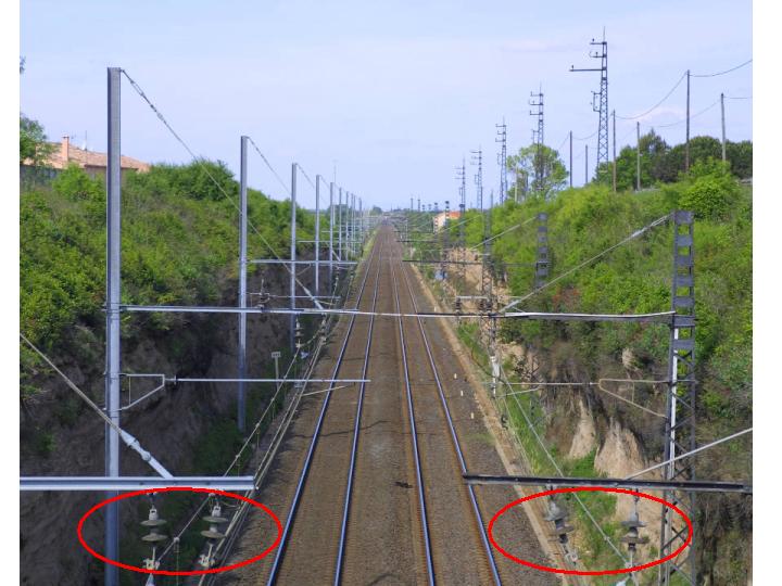

Hallo Freunde,
Ist aber nicht Euer Ernst, diese Frage? <G>
Das sind natürlich Isolatoren, und wegen der Kriechströme (bes. bei feuchtem Wetter auf älteren Isolatoren deutlich hörbar) wird durch die Teller(-pakete) eine deutliche Verlängerung der Kriechstrecke erreicht. Nebenbei kommen auch noch u.A. Tropfwasserableitung und Bremse für einen ev. Funkenüberschlag als Gestaltungsgrund dazu.
Ich frag' mich allerdings immer wieder wie diese Dinger aus Porzellan/Glas die Zugkräfte übertragen...
mfg - Leo

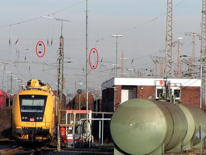

erstellt am: 24. Jun. 2005 10:45    Editieren oder löschen Sie diesen Beitrag!  <-- editieren / zitieren -->   Antwort mit Zitat in Fett Antwort mit kursivem Zitat
Im Bild 1 sind sie an Spannseilen angebracht, die bestimmt nicht stromführend sind. Evtl. dienen sie auch als Schwingungsdämfper?.
Grüße Lutz

erstellt am: 24. Jun. 2005 10:44    Editieren oder löschen Sie diesen Beitrag!  <-- editieren / zitieren -->   Antwort mit Zitat in Fett Antwort mit kursivem Zitat
Keramik-Isolator zur galvanischen Trennung von Leiterseil und Mast. Tellerform zur Erhöhung des absoluten Wegs. (Kriechstrecke)
Hat nichts mit Wasser zu tun.

erstellt am: 24. Jun. 2005 10:42    Editieren oder löschen Sie diesen Beitrag!  <-- editieren / zitieren -->   Antwort mit Zitat in Fett Antwort mit kursivem Zitat
Original erstellt von Dig15:
meiner Meinung nach sind das Isolatoren. Im Bild 2 ganz klar zwischen Oberleitung und Mast.
Lutz
[edit] Siehe mal bei Google-Bildersuche. [/edit]
Aber wie man im Bild 1 sieht auch zwischen Leitung und Leitung...
Gehen wir mal davon aus das es Isol. sind (was ich durch den Bildbeitrag glaube). Wozu dienen die dann in der Leitung selbst?

erstellt am: 24. Jun. 2005 10:33    Editieren oder löschen Sie diesen Beitrag!  <-- editieren / zitieren -->   Antwort mit Zitat in Fett Antwort mit kursivem Zitat
Lutz

erstellt am: 24. Jun. 2005 10:21    Editieren oder löschen Sie diesen Beitrag!  <-- editieren / zitieren -->   Antwort mit Zitat in Fett Antwort mit kursivem Zitat
Das mit dem Wasser ist interessant aber dann stimmt die Lage von manchen nicht.
Hier Bilder von Ähnlichen
