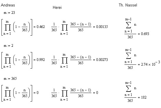

Nochmal die Formeln (korrigiert). Wenn noch ewtas falsch verstanden, PM an mich.
@Andreas und Wolli:

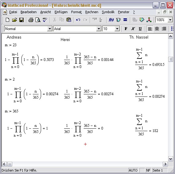

Aber: zur Bewertung und Kontrolle: wie groß ist denn nun die Wahrscheinlichkeit, das zwei Personen unter 356 Personen gemeinsam Geburtstag haben? Nur 100% ? Kann ich gar nicht glauben
@Herei: trotzdem ist das Ergebnis für 2 und 365 Personen IMHO nicht OK.

lieber achim,
das hast du glaub ich falsch vertanden:
365*365 steht für wahrscheinlichkeit 1 person hat an einem tag geburtstag. = 1 logisch.
1/365 steht für eine 2. person hat am gleichen tag geburtstag.
da der 3. aber ja nicht mehr an diesem tag geburtstag haben darf, stehen ihm "nur" mehr 364 andere Tage zur verfügung also:364/365
der 4. hat nur noch 363 tage für seinen geburtstag frei
usw.
also der 1.hat geburtstag und der 2. am gleichen tag und der 3. nicht am gleichen tag und der 4. auch nicht usw. bis zum 23. Die betonung liegt auf "und" sie ergiebt das * zwischen den einzelnen geburtstagsmöglichkeiten
daraus ergibt sich die rechnung.

@andreas
um das geht es mir ja eben. was wolli berechnet hat, ist die wahrscheinlichkeit 1-keiner hat am gleichen tag geburtstag wie ein anderer. und das bedeutet: 2 oder 3 oder 4 oder.....alle 23 haben am gleichen tag geburtstag. die betonung liegt auf oder. er hat eine summenwahrscheinlichkeit berechnet.
wenn nur 2 zusammen geburtstag haben, ist das eine einzelwahrscheinlichkeit: nur genau 2 aber sicher nicht 3 oder 4 oder...alle 23. und das macht den unterschied aus
richtiger lösungs ansatz
365/365 * 1/365 * 364/365* 363/365*...bis zum 23. durchrechnen
ergebnis ist 0,14%
lg

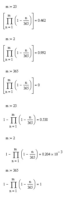

Hallo Andreas,
Und das kann aber nicht richtig sein, denn 2 Pesonen haben dann knapp 100% und 365 Personen 0% das ist die
Eher dann doch 53,8%

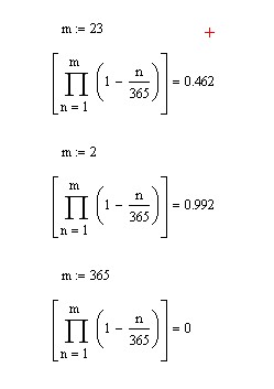

erstellt am: 03. Jul. 2003 14:38    Editieren oder löschen Sie diesen Beitrag!  <-- editieren / zitieren -->   Antwort mit Zitat in Fett Antwort mit kursivem Zitat
Sorry- Formel versemmelt! -> neu
Nochmal neu 46,2%
