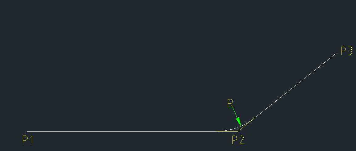

ich möchte eine Polilinie wie im beigefügten Bild Programmieren.
Dies sollte ohne Picken irgendwelcher Konturen funktionieren.
Wie ich eine Polilinie programmiere weiß ich, nur der Bogen ist das Problem.
Kann mir jemand den Weg dorthin zeigen?

Das Stichwort heißt Bulge, wenn Du den Bogen in die Polylinie integrieren möchtest
Beispiele dazu findest Du in der Hilfe oder wenn Du die Suchfunktion bemühst (z.B. hier)

das ist ja ein richtig aufwendiger Code, den ich auch schon über die SuFu gefunden habe.
Allerdings benötige ich den Bogen über die Definition des Radius.
Ist es tatsächlich so aufwendig einen Bogen zu programmieren?

Es ist nicht das Programmieren, sondern die Mathematik, Geometrie.
Mit welchen Werten ein Bogen in der PL angegeben wird steht fest, wenn du diese Werte nicht hast, so mußt du sie errechnen.
Noch ein Link
http://ww3.cad.de/foren/ubb/Forum481/HTML/000219.shtml
Auch wenn es im VBAforum recht verpönt wird:
Man kann auch in VBA ganz normale Autocadbefehle benutzen, Befehl Polylinie zB.
Dabei Muß man dann eben andere Dinge beachten(wie der Zeichner),
BKS vs WKS, gesperrte und Layer, Befehlsänderungen bei Updates usw.
Sendcommand wäre das Stichwort.
Aber: Man muß die Funktion ja nur einmal Programmieren und kann sie dann immer einsetzen, von daher hält sich der Aufwand in Grenzen.

die Geometriepunkte habe ich, da ich das selbe auch schon in Inventor programmiert habe.
Werde mich mal ein bisschen mit dem Code auseinandersetzen.
Mir ist es auch recht egal wie ich zum Ziel komme... gehe auch gerne den Weg der normalen AutoCad-Befehle.
