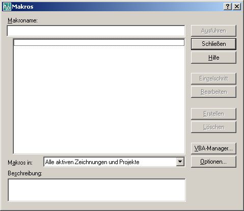

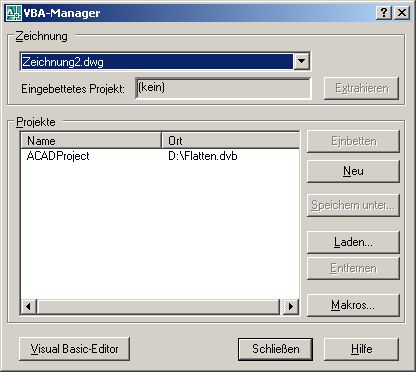

Das Tool soll etwas weiter gehen als 'Flatten' aus den Express-Tools. Hab mal zwei Screenshots angehängt. Beim Ausführen erscheint keine Auswahl.

sorry, lt. Deinen Screenshots hat das Tool keine öffentlichen Routinen, damit hast Du schon recht, dass es nicht startbar ist.
Chance wäre jetzt noch, dass Du in den VBA-Editor gehst und dort mal auf den 'Play'-Button klickst (wenn es darin ein Form gibt, dann könnte das Deine Chance sein).
Ansonsten Rückfrage in dem Forum stellen, wo Du das DVB downgeloadet hast.

War beim Download nicht auch ein Hinweis auf die Ausführung?
Ansonsten:
wenn Du im VBA-Manager auf den Editor gehst, siehst Du den Quelltext.
Dort suchst Du Dir die SUB Prozedur_name() heraus und kannst diese über
(command "vbarun" "Prozedur_name") ausführen lassen.
Alternativ:
Im Editor auf den Ausführenpfeil oder F5-Taste
zum Schrittweisen verfolgen: F8

hier hatte ich den Code mal in eine Textdatei gepackt.
In der DVB ist dieser nicht in einem Codemodul und vor den Funktion steht kein Public.
Also erscheint auch nichts zum Aufrufen eines Makros.
Ausserdem fehlt noch die Funktion die die Entitys wählt und and die für das Flatten vorgesehene Funktion übergibt.
Also erzeug dir doch eine leere DVB, füge ein Codemodul ein (Modul1) und kopiere deinen Code darein. Dann erzeugst du eine Public Sub die die Entitys an die Funktion übergibt. Die kannst du dann aus dem AutoCAD mit ALT+F8 starten.
Die Funktion könnte so aus sehen:

Hallo Stelli1,
mit Deinem Code für die Public Sub hat es geklappt!!! Bin nach Deiner Anleitung vorgegangen und siehe da: DVB läßt sich
problemlos ausführen. Vielen Dank für die Hilfe!!
