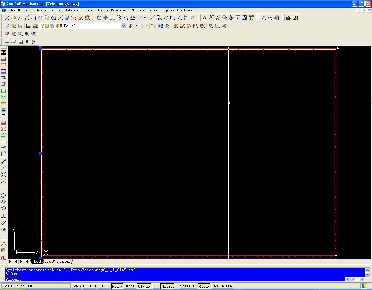

Hier ist der bisherige Code für den Rahmen:
Code:
Dim lineObj As AcadLWPolyline
Dim points(0 To 9) As Double ' Deklaration für Pointer
points(0) = 0: points(1) = 0
points(2) = LAENGE: points(3) = 0
points(4) = LAENGE: points(5) = HOEHE
points(6) = 0: points(7) = HOEHE
points(8) = 0: points(9) = 0
Set lineObj = ThisDrawing.ModelSpace.AddLightWeightPolyline(points)
ThisDrawing.Application.ZoomExtents
Set lineObj = Nothing
Markus

Hier mal ein Beispiel, bei der deine Polylinie in einem Block eingeabut ist:
Code:
Public Sub stechi()
    Dim blockObj As AcadBlock
    Dim insertionPnt(0 To 2) As Double
    insertionPnt(0) = 0#: insertionPnt(1) = 0#: insertionPnt(2) = 0#
    Set blockObj = ThisDrawing.Blocks.Add(insertionPnt, "New_Block")
    Hoehe = 297
    Laenge = 420
    points(2) = Laenge: points(3) = 0
    points(4) = Laenge: points(5) = Hoehe
    points(6) = 0: points(7) = Hoehe
    Set lineObj = blockObj.AddLightWeightPolyline(points)
End Sub
Gruß, Carsten

erstellt am: 22. Apr. 2008 10:12    Editieren oder löschen Sie diesen Beitrag!  <-- editieren / zitieren -->   Antwort mit Zitat in Fett Antwort mit kursivem Zitat    Unities abgeben: 1 Unity (wenig hilfreich, aber dennoch)2 Unities3 Unities4 Unities5 Unities6 Unities7 Unities8 Unities9 Unities10 Unities
Hallo Carsten, hallo KlaK!
Danke für die Hilfe und für die Unterstützung!
Eine Frage noch: Warum sehe ich den Block bzw. die Zeichnung nicht?
Mein bisheriger Code:
Code:
    Dim blockobj As AcadBlock
    Dim attributeObj As AcadAttribute
    Dim height As Double
    Dim tag As String
    Dim prompt As String
    Dim value As String
    Dim mode As Long
    Dim insertionPoint(0 To 2) As Double ' Deklaration für Pointer
    Dim points(0 To 9) As Double ' Deklaration für Pointer    points(0) = 0: points(1) = 0
    insertionPoint(0) = 5#: insertionPoint(1) = 5#: insertionPoint(2) = 0#
    Set blockobj = ThisDrawing.Blocks.Add(insertionPoint, "NEW_BLOCK")

ich brauche nochmal Eure Unterstützung. Bis jetzt schaffe ich es, dass ich einen neuen Block erzeugen kann und in diesen Block ein Rahmen liegt und dass die Linien rot sind. Dazu benutze diesen Code:
Code:
          Set blockObj = ThisDrawing.Blocks.Add(insertionPoint, "NEW_BLOCK")
          ' Rahmen ziehen
          ' Layer und Farbe für Rahmen setzen
          Set layerObj = ThisDrawing.Layers.Add("RAHM2")
          Set linetyp = ThisDrawing.Linetypes
          For Each entry In linetyp
                Debug.Print entry.name
          Next entry
          Set color = AcadApplication.GetInterfaceObject("AutoCAD.AcCmColor.16")
          Call color.SetRGB(255, 0, 0)
          layerObj.TrueColor = color
          lineObj.layer = "RAHM2"
                If entry.name = "ByLayer" Then
                    lineObj.Linetype = entry.name
                End If
          Next entry
          ' Attribbute anhängen
          height = HOEHE
          prompt = "AKK_RAHMEN"
          mode = acAttributeModeVerify
          tag = "RAHM2"
          value = ""
          Set attrbuteobj = blockObj.AddAttribute(height, mode, prompt, insertionPoint, tag, value)
          insertionPoint(0) = 0#: insertionPoint(1) = 0#: insertionPoint(2) = 0#
          Set blockRefObj = ThisDrawing.ModelSpace.InsertBlock(insertionPoint, "NEW_BLOCK", 1#, 1#, 1#, 0)
          ZoomAll
Irgendwie schaffe ich es nicht, dem Rahmen u.a. einen Layer zuzuordnen. Das Ganze soll, wie im Anhang dargestellt, aussehen.
Hat einer eine Idee? Danke nochmal für die Unterstützung!
Markus

  .. na wenn , warum dann immer einen neuen Block erfinden, wenn man alles mit 'ner  einzuladenen DWG erschlagen kann ???
.. @Stechi .. dir ist schon klar, das Rahmen und Titleblock, so wie du es machst keine MEchanicalfunktionalität haben werden .. ?

Rahmenbeispiel.zip
Hallo Markus,
aller Anfang ist schwer. Da hilft nur lesen, üben und ausprobieren.
Beiliegend hab ich Dir mal Dein Programm so abgeändert dass ein Rahmenblock erzeugt wird.
Die zusätzlichen Funktionen dienen der Überprüfung. Wenn Du sie nicht benutzt werden beim wiederholtem Aufruf des Programmes zum Beispiel mehrere Attribute an den Block angefügt, die den gleichen Namen haben. Ansonsten müßtest Du immer darauf achten dass Du wirklich eine leere  Zeichnung hast.
Deine Farbzuweisung funktioniert so nur wenn Du es außerhalb AutoCAD machst ( z.B. VB ), siehe hierzu Hilfe zu Application Object:
For AutoCAD VBA:
Not applicable. The application is always available
Lösung hierzu siehe dvb
Den Block mit den Linetypes hab ich auskommentiert, da mir nicht klar ist was Du damit bezwecken möchtest. Die Linientypen können auch direkt zugewiesen werden.
Zusätzlich habe ich die .update Methode hinzugefügt, damit spart man sich ein Zoom und das Objekt wird auch dargestellt.
Außerdem ist es einfacher immer die gleichen Variablen zu verwenden, das vermeidet Tippfehler
( insertionPnt() und insertionPoint() )
Viel Spaß beim analysieren,
Klaus

Danke für Dein Beispiel! Der Hintergrund des Ganzen ist, dass ich keine Vorlagen für Überlänge habe. Also muss ich die Vorlage selber zeichnen.

Original erstellt von Stechi:
Hallo Klaus,
Hi Markus,
wie deinem Screenshot entnommen habe, setzt du Mechanical ein ... öffne einfach eine bestehende Rahmenvorlage, trimm die auf Überlänge und speicher sie im gleichen Verzeichnis
(...\acadm\gen\dwg\format\ ..)
dann stehen sie dir beim Befehl amtitle zur Verfügung.
