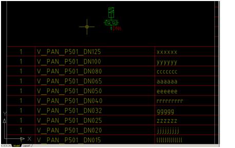

Hallo Programmier-Genies,
wir zeichnen mit Autocad sogenannte R&I Flißbilder. Die Symbolik haben wir angelegt und jetzt knabbern wir an folgendem Problem:
Ein Symbol wird als Block in die Zeichnung eingefügt. Die Attribute aus dem Block sollen in eine Stückliste, die sich auch auf der Zeichnung befindet eingelesen werden.
Beim einfügen des Blocks öffnet sich ein Fenster in dem ich Nennweite und Hersteller von Hand eintragen kann. Die Nennweite ist in der Zeichnung direkt am Symbol sicht.- und änderbar.
Ändert sich die Nennweite, so soll eine neue Zeile in der Stückliste eingefügt werden.
Am Schluss muss für jedes Symbol die Stückzahl, Hersteller, Nennweite und eventuell die ID-Nummer in der Stückliste sichtbar sein.
Ist dies überhaupt machbar?
Wenn ja, könnte mir jemand dabei helfen? Ich wäre euch wirklich sehr dankbar

Ich weiß nicht, ob ich mich angesprochen fühlen soll .. ich hab nämlich keine Ahnung von VBA .... aber bevor sich keiner traut zu antworten:
Ich denke, machbar ist das schon .. aber IMHO nicht im Rahmen der Forenhilfe!

Du hattest doch schon mal einen Thread im Mechanical Desktop Forum. Wenn es noch das gleiche Problem ist brauchst du doch gar nichts programmieren. Du fügst die Blöcke ein, füllst deine Attribute ab und am Ende machst du eine Attributsextraktion.
Hier könnte man, abgesehen von den Bordmitteln von AutoCAD, noch einen Export nach Excel machen der die Stückliste gleich im gewünschten Format liefert.
Dazu gibt es hier ja schon eine Menge Beispiele wie man so was machen kann. Wenn du hierzu schon mal einen Ansatz aus den Beispielen hast, wird dir hier jederzeit weiter geholfen.
