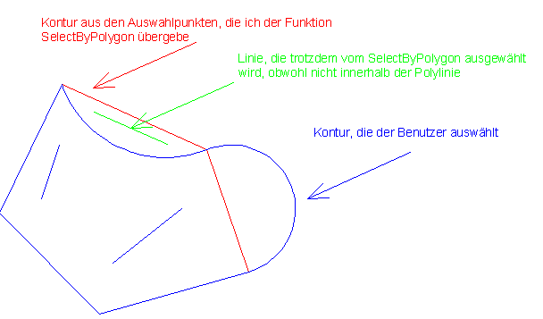

Hallo Forum,
ich habe folgendes Problem:
Ich lasse den User eine geschlossene Polylinie auswählen. Alle Objekte, die innerhalb der Polylinie sind werden automatisch mit ausgewählt. Das mache ich mit der Funktion SelectByPolygon. Funktioniert soweit auch bestens.
Das Problem habe ich allerdings, wenn die Polylinie nicht nur aus Linien besteht, sondern auch Bögen drinnen sind. Und wenn diese Bögen nach innen gekrümmt sind. Da kann es vorkommen, dass auch Objekte ausgewählt werden, die außerhalb der Polylinie sind, da ich der Funktion SelectByPolygon ja nur eine Liste von Punkten mitgeben kann und keinen Bulge-Wert, wie bei Polylinie.
Anbei ein Bild zur Verdeutlichung meines Problems!
Weiß da jemand eine Lösung?
Grüsse Benny

Einfach mehr Punkte, die auf den Bögen liegen, berechnen und dann eine Liste mit mehr als nur den Stützpunkten übergeben ... dann sollte sowas wie hier im Anhang bei rauskommen

ok ich habs fast befürchtet, dass ich so was machen muss.
Na dann werd ich mal schauen, ob ich das, was in deinem Link in Lisp gemacht wurde, auch für VBA herkriege.
