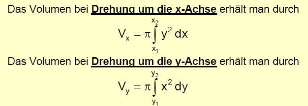

Hallo Florian,
VBA ist nur ein Werkzeug. Die Funktionen muss du dem Programm noch beibringen.
Volumen eines Rotationskörpers:
Da es wahrscheinlich schwer fallen wird eine Funktion für deinen Körper zu ermitteln, kannst du das Näherungsweise rechnen.
Du unterteilst deine Symetrieachse in Segmente und gehts davon aus das die Verbindungen linear sind. Dann hast du lauter Kegelstümpfe. Die Summe der Teilkörper ist das Gesamtvolumen. Wenn deine Segmentlänge gegen 0 geht oder die Anzahl der Teilungen gegen unendlich hast du dein Intergral und ein hinreichend genaue Lösung.
Lösen kannst du das mit einer For.. Next Schleife. Du durchläufst die Schleife von 0 bis Länge Achse. Berechnest an den Stellen den rechtwinkligen Abstand zur Achse und bildest das Teilvolumen.
