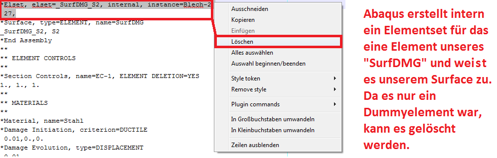

VUMAT
Sehen Sie sich das Profil von VUMAT an!   Senden Sie eine Private Message an VUMAT  Schreiben Sie einen Gästebucheintrag für VUMAT
Beiträge: 16
Registriert: 16.07.2014
erstellt am: 21. Jul. 2014 09:59    Editieren oder löschen Sie diesen Beitrag!  <-- editieren / zitieren -->   Antwort mit Zitat in Fett Antwort mit kursivem Zitat    Unities abgeben: 1 Unity (wenig hilfreich, aber dennoch)2 Unities3 Unities4 Unities5 Unities6 Unities7 Unities8 Unities9 Unities10 Unities Nur für Shor-ty 10 Unities + Antwort hilfreich
- zeigt den Aufbau meines Beispielmodells
- normale Kontaktdefinition mit GeneralContact zwischen den beiden Blechen (ist nur ein Bsp., hier kann auch irgend was anderes definiert sein)
- normale Kontaktdefinition mit GeneralContact zwischen Unterblech und Matrize (wie bei 2.png nur ein Bsp.)
VUMAT
Beiträge: 16
erstellt am: 21. Jul. 2014 10:01    Editieren oder löschen Sie diesen Beitrag!  <-- editieren / zitieren -->   Antwort mit Zitat in Fett Antwort mit kursivem Zitat    Unities abgeben: 1 Unity (wenig hilfreich, aber dennoch)2 Unities3 Unities4 Unities5 Unities6 Unities7 Unities8 Unities9 Unities10 Unities Nur für Shor-ty 10 Unities + Antwort hilfreich
- hier geht das Wichtige los
- erstelle ein Elementset für alle Elemente beider Bleche  mit dem Beispielnamen "DMG"
- das Elementset "DMG" muss alle Elemente beinhalten, für die Kontakt auch im inneren definiert werden soll
- damit wir im CAE die Kontaktdefinition schon mal vorbereiten können (kein muss, machts aber später einfacher), erstellen wir ein Surface vom Typ Mesh mit dem Namen "SurfDMG" mit einem beliebigen Element
- das beliebige Element ist ein Dummy, einfach um im CAE ein Surface für die Kontaktdefinition zu haben
- im GeneralContact eine Kontaktdefinition zwischen "SurfDMG" (als First Surface!) und Stempel vornehmen (wenn noch andere Parts mit "SurfDMG" in Kontakt treten sollen, müssen extra Pairs unter "Included Pairs" erstellt werden)
- "SurfDMG" muss immer als extra Pair in der Kontaktdefinition stehen, da Abaqus sonst immer nur die äußeren Elementflächen nutzt und die inneren ignoriert
- hier sieht man den Vorteil von "SurfDMG": es wird im Inputfile eine Kontaktdefinition angelegt, welche wir nicht per Hand nachtragen müssen
- in "SurfDMG" ist immer noch nur das eine beliebige Element
[Diese Nachricht wurde von VUMAT am 27. Jul. 2014 editiert.]

- jetzt schreiben wir uns das Inputfile raus (nachdem alle Randbedingungen etc. im CAE fertig definiert wurden) und suchen nach dem Eintrag "SurfDMG"
- Abaqus hat in den Zeilen über unserem Surface ein internes Elementset "_SurfDMG_S2" mit unserem beliebigen Element erzeugt und weist es darunter dem Surface "SurfDMG" zu
- das interne Set "_SurfDMG_S2" wird nicht mehr gebraucht und kann gelöscht werden
- die Zuweisung von "_SurfDMG_S2" an "SurfDMG" wird jetzt modifiziert
- es werden zwei Zeilen in die Surfacedefinition geschrieben
- 1. Zeile: "DMG," weist unserem "SurfDMG" alle äußeren Elementflächen des vorher erstellten Sets "DMG" zu
- 2. Zeile: "DMG, Interior" weist unserem "SurfDMG" alle inneren Elementflächen des vorher erstellten Sets "DMG" zu
- speichern und fertig
Da wir im CAE schon eine Kontaktdefinition zwischen Stempel und "SurfDMG" vorgenommen haben (6.png), müssen wir den Kontakt im Inputfile nicht erst neu definieren.
Das ist meiner Meinung nach die schnellste Vorgehensweise um solch eine Kontaktdefinition mit CAE und Editor durchzuführen.
Ich hoffe ich konnte so ein bisschen Licht ins Dunkel bringen

Moin VUMAT,
vielen Dank für die ausführliche Beschreibung! Das mit dem Licht ins Dunkel bringen hat funktioniert!!!
Jetzt wird bei der Anzeige von CPRESS alles farblich markiert und somit einbezogen.
Das Vorgehen ist zwar ein wenig umständlich und ich verstehe auch nicht so ganz warum der General Contact nach der Elementlöschung nicht nach einem neuen Kontakt sucht... Aber egal funktioniert ja auch so!
Nochmals vielen Dank für die Hilfe!
