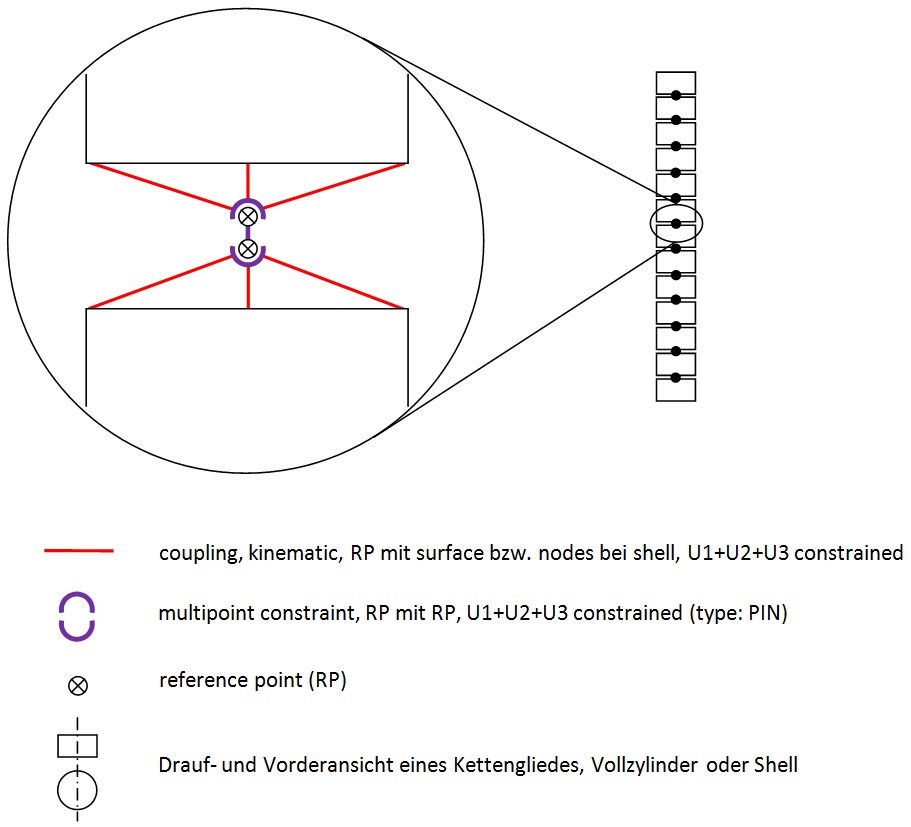

Hallo liebe Forums-Mitglieder,
ich möchte gerne eine Kette aus zylinderförmigen Solids oder Shells (nach oben und unten offenen Zylindern)  erzeugen,
die jeweils an einem Punkt miteinander so gekoppelt sind, dass sie sich gegeneinander verdrehen, aber nicht verschieben
können (also wie eine PIN-Connection) -> U1, U2, U3 gesperrt, UR1, UR2, UR3 frei (siehe auch Skizze).
Die Skizze zeigt lediglich meinen persönlichen Ansatz, der jedoch anscheinend nicht funktioniert.
Die beiden Reference Points sind der Übersichtlichkeit halber räumlich getrennt gezeichnet, liegen tatsächlich aber an
derselben Position.
Das eine Ende der Kette soll eingespannt werden an einem der RPs. Es muss nun möglich sein, eine Kraft am anderen Ende
der Kette angreifen zu lassen, deren Richtung sich im Laufe der Zeit (Step-Time) durch eine an dem RP - an dem die Kraft angreift - angebrachte Drehung ändert.
Als Beispiel für die Kraftdrehung ist ein ODB-File angehängt, in dem das Prinzip verdeutlicht wird.
Befindet sich nun ein weiteres Objekt unmittelbar neben der Kette, so soll es über einen contact möglich sein, dass
sich die Kette bei der Drehung der Kraftrichtung um das Objekt legt.
Darüber hinaus sollte alles möglichst quasi-statisch gerechnet werden können.
Für sachdienliche Hinweise zum funktionstüchtigen Aufbau des Modells bin ich überaus dankbar!
Bei Unklarheiten bitte einfach fragen.
Vielen Dank!

... und was genau funktioniert nun nicht ?

es scheint ein problem mit den Freiheitsgraden bzw. den constraints zu geben.
es rotiert erst gar nichts. komischerweise funktionierte es bei dem modell, das zur erstellung des odb-files dienste, aber schon.
genau das ist das problem.
oder anders ausgedrückt, ich verstehe nicht, warum es nicht funktioniert.

Erweitere mal die kinematic couplings (im Bild rot) auf 1-6. Momentan scheints nur 1-3 zu sein. Den PIN-MPC belasssen. Dann nochmal hier Bescheid geben

Hallo Goldstein,
hab es gemacht, so wie du gesagt hast.
Nebenbei hab ich bei mir einen Fehler festgestellt: nlgeom muss eingeschaltet sein, ansonsten haben RPs keine Dreh-Freiheitsgrade.
Ich habe mal ein Kettenglied herausgenommen und es zunächst damit probiert (mit den entsprechenden änderungen, um die du mich gebeten hast) -> siehe input-file anbei.
Problem diesmal:
***ERROR: TOO MANY ATTEMPTS MADE FOR THIS INCREMENT
Es entstehen auch numerische Singularitäten.
Irgendwo ist also definitiv noch der Wurm drin

Ich habe das Input file leicht modifiziert. Jetzt läufts durch. Schau mal, ob es Dir weiterhilft.
Änderungen:
PIN MPC --> BEAM MPC
Static, Stabil
Generell hat Dein Modell zu viele Freiheitsgrade die zu numerischen Singularitäten führen. Beispielsweise kann sich der Zylinder frei um seine eigene Achse drehen.

Moin Goldstein!
Vielen Dank, dass du dir die Mühe gemacht hast mit dem Input-File.
Ich hab mir das natürlich gleich mal angeschaut.
Mit nur einem Element scheint es gut zu gehen. Wenn ich aber mehrere miteinander verbinde, dann kann ich wohl leider kein BEAM MPC nehmen. MPC PIN hat auch zu viele Freiheitsgrade, sagtest du ja schon. Ist mir zwischendurch auch augefallen, dass sich die teile um die eigene Achse drehen können.
Wahrscheinlich sollte ich dann einen Verbindungstyp nehmen wie bei einer Kardanwelle. Ich meine, sowas kann man mit den Connectoren machen. Als ich mit denen aber mal herumexperimentiert hatte, ist mir aufgefallen, dass die Verbindung, die man damit herstellt, nicht wirklich fix ist, was mich ziemlich verwundert hat. Also, wenn ich da z.B. zwei Punkte mit PIN verknüpfe, dann kann auch durchaus mal ein Abstand zwischen denen auftreten bei Bewegungen. Wahrscheinlich ist das jetzt aber etwas offtopic
