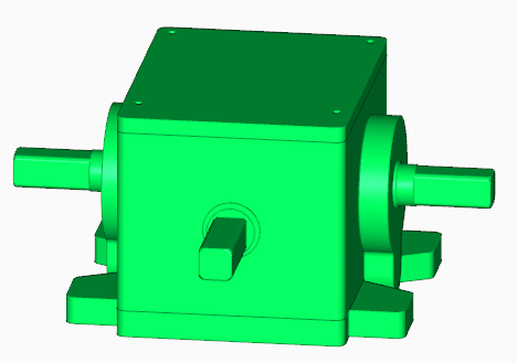

erstellt am: 14. Aug. 2024 11:38    Editieren oder löschen Sie diesen Beitrag!  <-- editieren / zitieren -->   Antwort mit Zitat in Fett Antwort mit kursivem Zitat    Unities abgeben: 1 Unity (wenig hilfreich, aber dennoch)2 Unities3 Unities4 Unities5 Unities6 Unities7 Unities8 Unities9 Unities10 Unities Nur für worst_case 10 Unities + Antwort hilfreich
Winkelgetriebe_V01_TC2021_stp.STP
ich habe mal ne Stunde gebastelt.

@TC17pro
Kannst Du bitte ein Bild von Deiner Konstruktion einstellen - diese Datei kann ich leider nicht einlesen. Es interessiert mich sehr, wie sowas aussehen soll ...

@TC17pro
Kannst du keine Step-Dateien öffnen?
Und hier noch, wie gewünscht, ein Bild.
Gib mal in deiner Suchmaschine "Winkelgetriebe 2-seitig" ein, dann gehe auf Bilder.

@TC17pro
Danke für das Bild - ist aber nur eine 3D-Außenansicht ... gibt's das auch für's "Innenleben"?
Die STP-Datei konnte ich nun doch öffnen - mit TC ... war mir gegenwärtig nicht geläufig, daß TC sowas einlesen kann. Rausgekommen ist allerdings (bei mir) nur eine 2D-Darstellung des "Innenlebens" - trotzdem - sehr interessant.

Hallo TC17pro,
vielen Dank für die Arbeit zur Erzeugung der STEP Datei.
Das Innenleben ist mir egal, Aussen muss alles identisch sein. Da ich an der STEP Datei gesehen habe, dass z.B. die Befestigungslöcher fehlen, der Freihraum unter dem Gehäuse, diverse Radien usw., gehe ich davon aus, das es keine (automatische) "Umwandelfunktion" in TC gibt ... du hast es "abgezeichnet", Respekt ??
Das abzeichnen wollte ich vermeiden, da ich ca. 10-20 Teile/Zeichnungen habe. Gibt es, oder kennt jemand ein anderes CAD Programm das dies automatisch erledigen könnte (DXF/DWG Ansichten -> 3D), ich würde mir das auch etwas kosten lassen, es sollten aber alle Details vorhanden sein. ?
      Nochmals vielen Dank
   worst_case
(TurboCAD Pro Platinum 2017 - 64-Bit)
TC17pro
PM - Fragen kostet nix.
Beiträge: 3928
Registriert: 20.08.2013
Rechner 1, alt mit W7
NVidia GT540M
Rechner 2, neu mit W10
NVidia GeForce GTX1060
Drucker: Ender 3 Pro
erstellt am: 23. Aug. 2024 14:35    Editieren oder löschen Sie diesen Beitrag!  <-- editieren / zitieren -->   Antwort mit Zitat in Fett Antwort mit kursivem Zitat    Unities abgeben: 1 Unity (wenig hilfreich, aber dennoch)2 Unities3 Unities4 Unities5 Unities6 Unities7 Unities8 Unities9 Unities10 Unities Nur für worst_case 10 Unities + Antwort hilfreich
Ja ich habe so gemacht, um dir zu zeigen, daß es geht. Die Details könntest du am einfachsten selbst noch einbringen
bzw. entfernen. Die Step müßte ja so ziemlich maßhaltig sein. Ich habe es nicht überprüft.
Ich habe noch nie etwas davon gehört. Aber du könntest deine Suchmaschine nach "Cad DXF/DWG Ansichten zu 3D" fragen.
Freundliche Grüße
TC17pro
