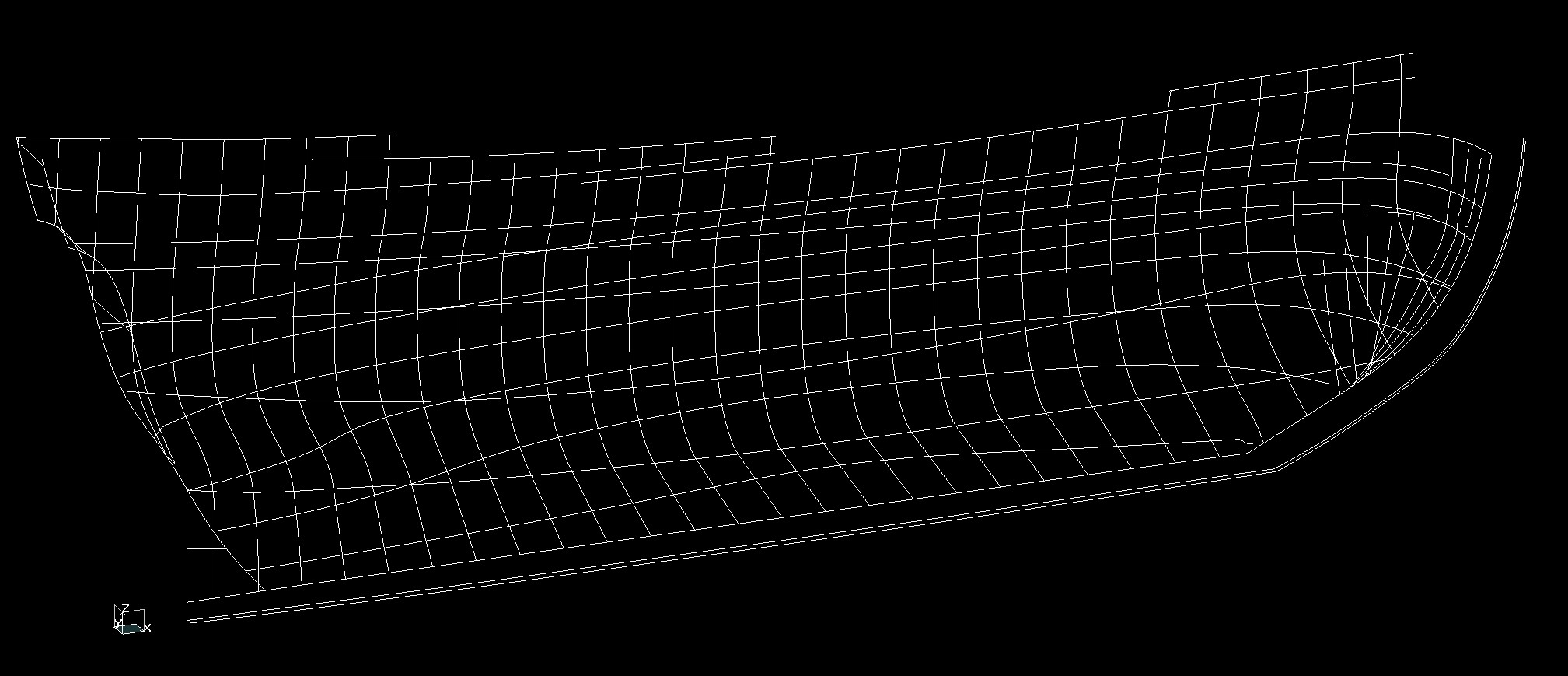

habe in den vergangenen Tagen den Versuch unternommen, eine CSV-Datei mit X; Y; Z; -Koordinaten in TurboCad zu laden/Importieren.
Auch die Ruby-Schnittstelle wurde untersucht.
Leider war es nicht möglich, die Daten zu laden.
Was mache ich falsch oder wie muss ich vorgehen?
Das umfangreiche Handbuch hält sich da ein wenig bedeckt.
Die angefügte Datei soll zeigen, wie das in Caddy aussieht.
Werner

  Hallo Werner,
schau mal in der Hilfe unter "Gelände".
Damit müsstest Du die Daten eigentlich einlesen können!

Punkte_importieren_Gelande_V002.tcw
Punkte_importieren_Ruby_V002_schwarz.tcw
Punkte_V001_Semikolon_Ruby.csv.txt
Öffne eine neue Datei, rufe Ruby-Konsole auf, klicke auf den kleinen Pfeil ganz
rechts unten, wähle "Import XYZ points", in dem aufgehenden Fenster wählst du nun
deine *.csv Datei und klickst auf öffnen. "Done", ok klicken. Ruby-Konsole wieder
schließen.
Dann im Modellbereich "Strg+A" verwenden um alles zu markieren, anschließend
"Strg+Rücktaste" bzw. Zoom Grenzen verwenden.
Jetzt müßtest du die Punkte innerhalb der Auswahlumrandung sehen, auch in der
Auswahlpalette siehst du die importierten Punkte.
Das eigentliche Problem der Punkte ist, daß (zumindest ich) die Punkte NICHT vergrößern
kann damit ich weiter arbeiten kann.
Aber das liegt wohl an meinem fortgeschrittenen Alter, TC kann nix dafür.
Abhilfe (zumindest für mich):
Um nun die Punkte sichtbar zu bekommen muß ich unter "Optionen, Desktop" die
Modellbereichfarbe auf schwarz umstellen und die Punkte in weiss anzeigen lassen.
