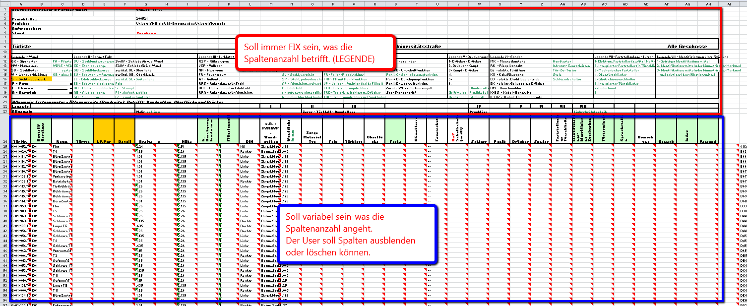

Hallo Excel Pros,
ich bitte um Hilfe in einer vertrackten Problematik.
Wir generieren hier Türlisten in Excel. Dafür habe ich eine Vorlage gebastelt, die in den ersten 8 Zeilen eine Legende beinhaltet (einfacher Text und Rahmen) und sich über knapp 30 Spalten erstreckt.
Darunter (ab Zeile 9) lassen wir automatisiert aus AutoCAD Architecture Eigenschaften aus unseren Türen auslesen und in den jeweiligen Spalten eintragen. Funktioniert alles prächtig!
Nun zur Frage:
Meine User möchten nun gerne projektspezifisch einzelne Spalten, welche Informationen aus Türen auslesen, die NICHT benötigt werden, ausblenden. Problem dabei: Ausgeblendete Spalten haben auch Auswirkungen auf meine Legende, die aber unangetastet bleiben soll. Daher wäre eine Kopfzeile toll, in die ich meine Legende hineinsetzen könnte. Aber das geht nicht.
Jemand meinte dann, mach doch nen Screenshot von der Legende und hau die dann in die Kopfzeile... Geht leider auch nicht, da die Legende mit ihren Spaltenbreiten auf die Spaltenbreiten der Türspalten abgestimmt ist. Bei einer Spaltenanpassung würde sich der Screenshot natürlich nicht mit anpassen und die Zuordnung fehlt..
Wow, ich hoffe, das versteht hier jemand.
Kurzum: Wie kann ich es hinbekommen, dass ich ab Zeile 9 Spalten ausblende, dies aber keine Auswirkungen auf die Spalten bis Zeile 9 hat?
Ich bin so dermaßen dankbar für jede Rückmeldung...
Gruß, Mario

Hallo Mario,
schon Zeile 9 markiert und in Ansicht auf Fenster einfrieren gehen. Dann bleibt alles drüber immer sichtbar.

Hallo Sebb,
ja probiert. Nur leider ohne Erfolg. Wenn ich die Legende einfriere und dann zum Beispiel die Spalte C ausblende, passiert das auch in der gefrorenen Legende.
Schade, das klappt leider nicht.

Wenn das Ausblenden einzelner Spalten sich nicht auf die Legende auswirken darf, dann musst Du leider darauf verzichten, diese Spalten zu nutzen.
Mach einen Bildschirmausdruck der Legende und wandle es in ein schönes Bild um. Dass bringst Du dann in die Tabelle und schon können die anderen (fast) alle Spalten ausblenden.
Das geht schon:
Erste alle "Legendenzeilen und -Spalten" verbinden.
In die verbundene Zelle den Screenshot einfügen.
Die Objekteigenschaft des Screenshots auf "von Zellenposition und -größe abhangig" stellen.
(Ich würde allerdings kein Screenshot nehmen, sondern z.B. ein eingebettetes Word-Dokument)

Original erstellt von dr-nikolai:
... Kurzum: Wie kann ich es hinbekommen, dass ich ab Zeile 9 Spalten ausblende, dies aber keine Auswirkungen auf die Spalten bis Zeile 9 hat? ...
Irgendwie kann ich jetzt Dein Anliegen überhaupt nicht mehr nachvollziehen.
Wenn die Legende sich auf den Inhalt der Spalten bezieht, dann ist es doch auch richtig, wenn die dort enthaltenen Erklärungen zu den Spalten auch ausgeblendet werden. Ansonsten geht ja die gewollte Zuordnung der Erklärung zu den sichtbaren Spalten verloren.

Uiuiuiuiii hier habe ich jetzt aber etwas losgetreten..
Henning, jetzt verstehe ich, was Du meinst. Ihr müsst bitte Nachsicht mit mir haben, ich bin ein kein Profi in Excel und muss mir daher manche Zusammenhänge erst mühsam erarbeiten.
Ich bin von einer anderen Vorgehensweise ausgegangen. Ich teste das mal so...
Udo, da widerspreche ich mir jedoch nicht. Denn meine Legende soll immer gleich aussehen-unabhängig davon, ob einzelne Spalten ausgeblendet werden oder nicht. Hat etwas mit der CI zu tun. Zudem ist nicht zwingend einer Spalte in der Legende exakt dem passenden Eintrag bei den Türwerten zugewiesen. Teilweise erstrecken sich die Einträge in der Legende über mehrere "Spalten". Wenn es anders wäre, hätte ich dieses Problem ja gar nicht...
Wobei ich mittlerweile vermute, dass ich noch ganz andere Probleme habe, die aber nix mit Excel zu tun haben..

Hallo Ingo,
OK, IN eine Zelle geht nicht, aber wenn Du die Grafik einfügst, und die Größe an den Griffen mit gedrückter [ALT]-Taste veränderst, kannst Du die Grafik ganz schnell exakt auf Zellengröße bringen.

Hallo miteinander,
ich glaube, dass die Sache mit der Grafik doch gehen könnte. Probier doch mal aus eine Grafik einzubínden.
Dann: Grafik anklicken--> rechte Maustaste-->größe und Eigenschaften -->Reiter Eigenschaften und dann über Objektpostionierung Von Zellposition und größe unabhängig auswählen.

Hallo Mario,
jetzt muss ich mich doch auch noch einklinken
Wenn Du Spalten ausblenden willst (wg. Platz ? Übersicht ?),
dann gewinnst Du vllt. gar nichts wenn die Legende immer gleich breit bleibt ?
Die Legenden beziehen sich ja auf 'ferne' Spaltenbereiche:
zB Legende II steht bei D bis I und erklärt Spalte O/P
Welche Spalten wird der User ausblenden ?
sind ganze Legenden- / Themenbereiche betroffen ?
Wie findest Du das:
Legenden untereinander anordnen, themenweise schaltbar (ein/ausblenden)
Wenn Du mit Hennings Methode klar kommst,
macht das vllt. auch mit mehreren Screenshots / Objekten Sinn.
