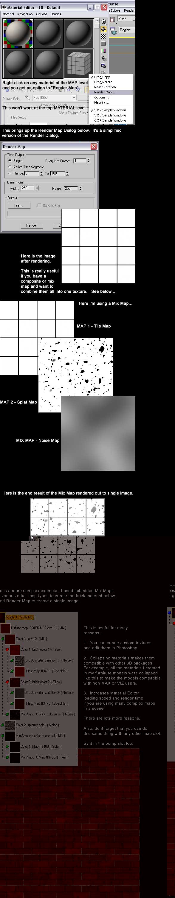

Hallo zusammen!
Ich möchte mit VIZ-Render 2005 ein Bild rendern, welches nur das "Netz" beinhaltet, also keine Materialien, Schatten, usw.
Es geht um eine Draufsicht und möchte einige Darstellungen (übereinanderlegen von mehreren Bildern) ausprobieren.
Kann mir jemand sagen, ob das möglich ist oder wie ich es anders hinbekomme.
Gruß Heavy
  Carpe Diem, Memento Morie
22030
Sehen Sie sich das Profil von 22030 an!   Senden Sie eine Private Message an 22030  Schreiben Sie einen Gästebucheintrag für 22030
Beiträge: 288
Registriert: 31.01.2005
AutoCAD 2004 & 2005,VIZ 2005, Cristal Reports 8, M-Color8, Bordland C++
erstellt am: 13. Apr. 2006 03:29    Editieren oder löschen Sie diesen Beitrag!  <-- editieren / zitieren -->   Antwort mit Zitat in Fett Antwort mit kursivem Zitat    Unities abgeben: 1 Unity (wenig hilfreich, aber dennoch)2 Unities3 Unities4 Unities5 Unities6 Unities7 Unities8 Unities9 Unities10 Unities Nur für Heavy Ion 10 Unities + Antwort hilfreich
Material.zip
Hallo Heavy,
Klar geht das. Ich habe dir ein Anhang angehaengt. Das koennte recht hilfreich sein. Ist leider auf englisch. Falls du Hilfe bei der Uebersetzung brauchst, lass es mich wissen.
Gruss Thomas

Mhmmm... Mit VIZ kommt eine Material Bibliothek. Was ist wen du z.B. das Material "Mesh" nimmst als Anleitung? Habe dir das JPG von Mesh angehaengt. Das ist "Durchsichtig". Ist es das was du meinst?
Gruss Thomas
