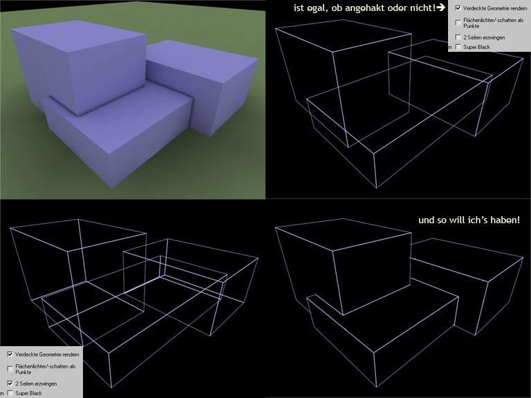

Genau so ein Rendering will ich herstellen! Im ADT kann ich zwar Kameras erstellen und verdeckt darstellen. Allerdings hab ich im VIZ einige Dinge, die ich im ADT nicht habe und vor allem möchte ich im VIZ die Kamera an ein Hintergrundfoto anpassen und danach ein Strichrendering erstellen.
Ich hoffe mein Problem ist jetzt ein wenig klarer!

Hallo Chris,
die Funktion "Drahtgittermodell erzwingen" bringt nicht das gewünschte Ergebnis! Ich hab ein Bild beigefügt, wie es aussehen soll und was beim Drahtgitter passiert. Wenn Du Dir das mal ansehen könntest, wäre das nett! Ich glaube da sieht man das eigentliche Problem. (Vielleicht steh' ich aber auch bloß nur furchtbar auf der Leitung - keine Ahnung!)
ciao und Danke, dass Ihr Euch damit quälen läßt!
Mike

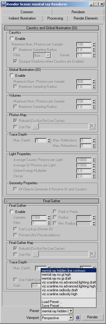

bist du bei www.vizdepot.com  registriert ? Nein ? Dann wirds Zeit... ist genauso kostenlos wie bei "uns" - nur haben die schon schöne Tutorials für VIZ; unter anderem in der Abteilung Mental Ray eins für Contour Lines.
genereller Tipp: im VIZ 2006 gibts bei den Render Presets [ganz unten das Pull-Down-Menu im Render-Dialog] schon eins für Hidden Line Contour

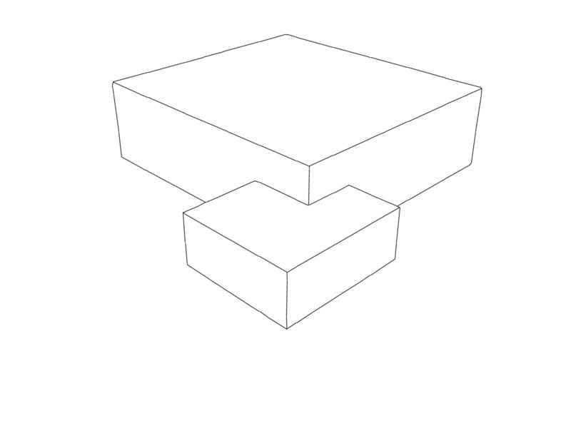

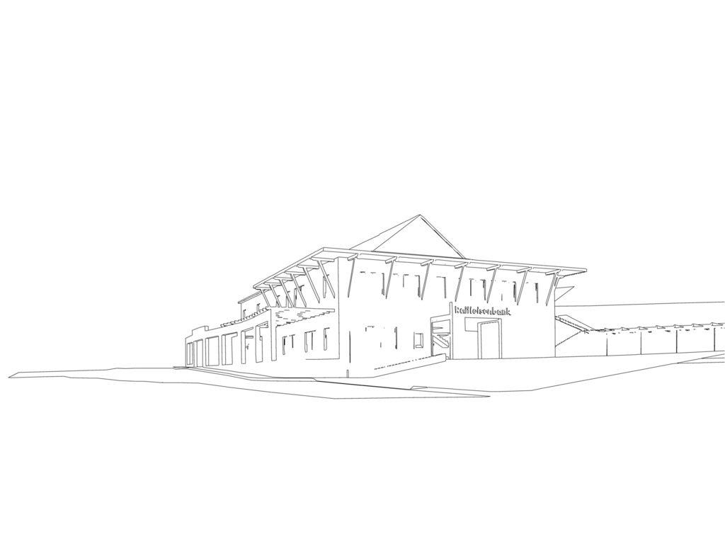

Anbei noch zwei Schnellschüsse
Mit den Presets
und dieser hier ist händisch eingestellt
Grüsse
Thomas

Hallo Thomas,
der Hinweis mit den Presets hat mir sehr weitergeholfen. Ich wusste ja, dass ich auf der Leitung steh :-)

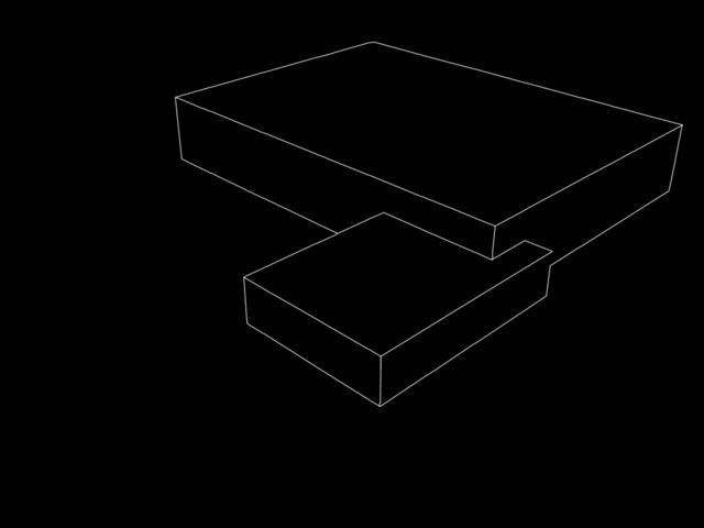

ABER: Der Weisheit letzter Schluß ist es für mich noch nicht, denn ich hab jetzt mit NUR dem Preset (Mental.ray.Verdeckte.Linien.Konturen) dicke braune Linien.
Aufgrund des Tutorials in vizdepot hab ich das Material override.Std.Mtl  gefunden und bei der mental ray Verbindung / erweiterte shader, die Kontur angepasst (dünner und schwarz)
Soweit so gut, nur fehlt mir die Hälfte!!! (siehe Bild)
Zu den weiteren Einstellungen: Ich hab nur 1 Licht (mr flächenomni)
ciao, Mike
