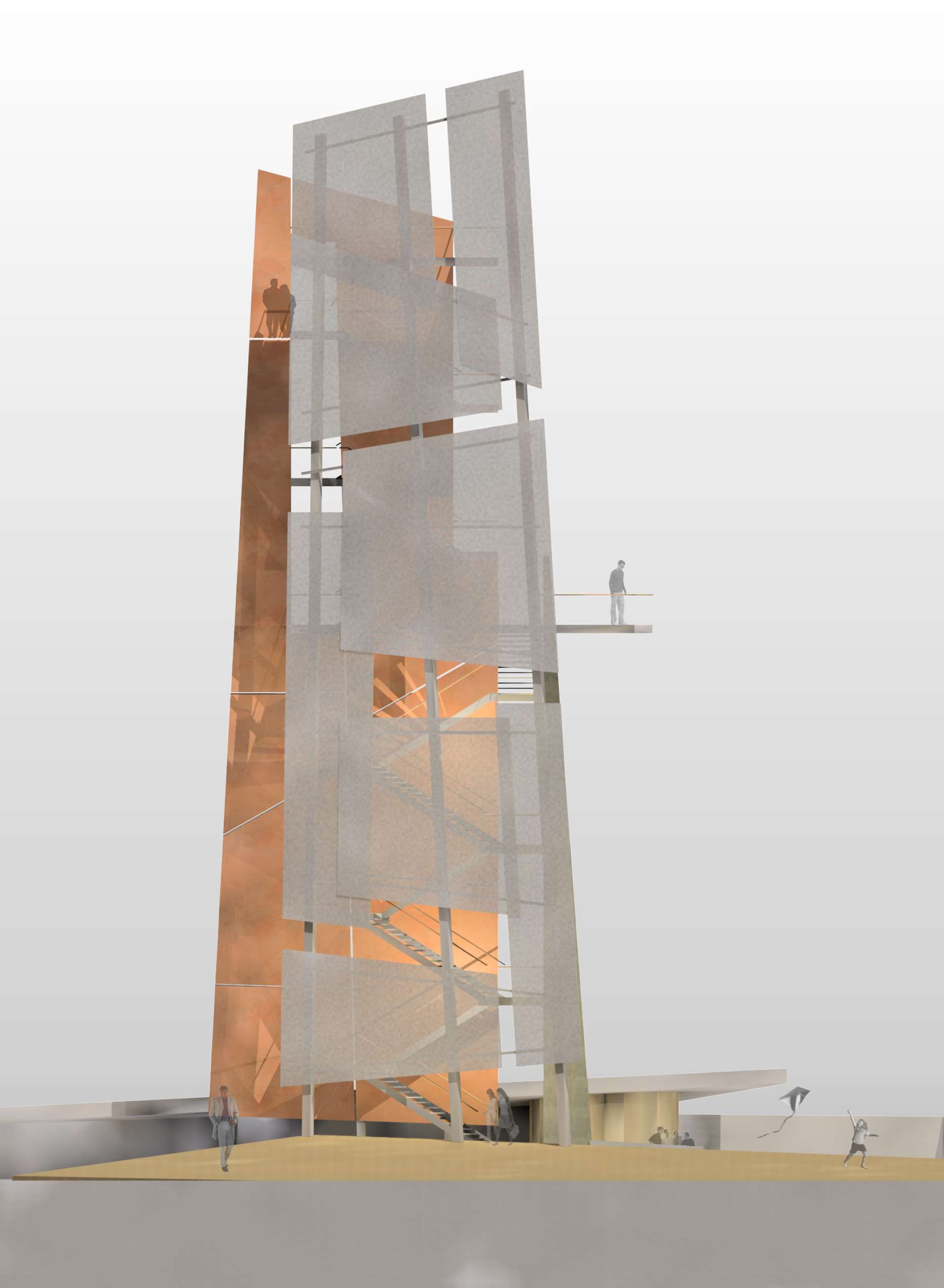

Hallo Zusammen !
Wer arbeitet mit photoshop oder einem anderen Programm, um viz Bilder zu "verschönern" ? Was kann man damit überhaupt machen, da es ja sehr teuer ist.In welchem Format wird die Datei übergeben?
Wer hat Tipps ?

Hi Karina,
Was kann man machen ? Das ist vielmehr eine Frage dessen, was man machen muss. Wenn du zB ein Bild einpassen musst in ein existierendes Photo wirst du zB mehr machen müssen, als wenn du eine photorealistische Darstellung "ohne Umgebung" hast (also nix einpassen musst).
Um Kosten zu senken: Es muss ja nicht unbedingt Photoshop sein, mit dem du arbeitest - ebenso gut gehen würde Photopaint, oder wenn es deine Erfahrungswerte zulassen, als Freeware gimp.
Machen kann man generell:
Leute einfügen, Bäume/Pflanzen einfügen, Autos einfügen (kurzum: so ziemlich alles in Sachen Landschaft und drumherum).
Wie ? Du kannst die Leute und anderen Objekte als freigestellte Elemente in der gewünschten Sicht auf einem eigenen Layer (bei gimp und PS) einfügen usw...
Desweiteren ist es meistens erforderlich harte Kanten udgl zu kaschieren bzw. weichzuzeichnen.

PS muß es ja wirklich nicht unbedingt sein. Bei Ebay gibts Corel Draw (mit PhotoPaint als Bildbearbeitungsprogramm) Version 12 (aktuell 13) für ca 50€. Der Funktionsumfang ist auf jeden Fall konkurenzfähig zu PS (Grafiker, die mit PS abeiten werden mich wahrscheinlich nur belächeln). Zum verschönern von Renderings reicht es allemal. Menschen, Bäume u.ä. als Objekte einstellen, freistellen, transparenzen zuweisen, etc. kein Problem. Bei dem Preisunterchied sehe ich keinen Grund mir PS anzuschaffen.
Gruß haukesch

Morgen Thomas,
blöde Frage, wo bekomme ich denn die Bäume und Menschen (photopaint) her ? Und mein Schatten? Das Haus wirft dann Schatten und die Bäume nicht...?
Ich bräuchte einfach mal ein Bildchen.

Morgen Haukesch !
Erst mal Danke und eine Bitte. Kannst du mir mal ein von dir bearbeitetes Bild zeigen ? So mit Mensch und Baum ?
Wäre voll nett.

also wir arbeiten mit Corel Photo Paint 9 (aktuell ist 12). Ist im Paket "Corel Graphik Suite" enthalten. Corel Draw für Vektorgrafiken und Layout, PhotoPaint für die Pixelgrafiken (Bildbearbeitung).
Ich habe mal ein Bild angehängt (wir haben keinen Anspruch auf fotorealistische Zeichnungen, ein gewisser Arbeitscharakter, Collagencharakter ist in unseren Augen nicht störend, somit sind Schatten der Staffage nicht immer wichtig. Allerdings lassen diese sich notfalls auch noch nachträglich einarbeiten).
Gruß haukesch
