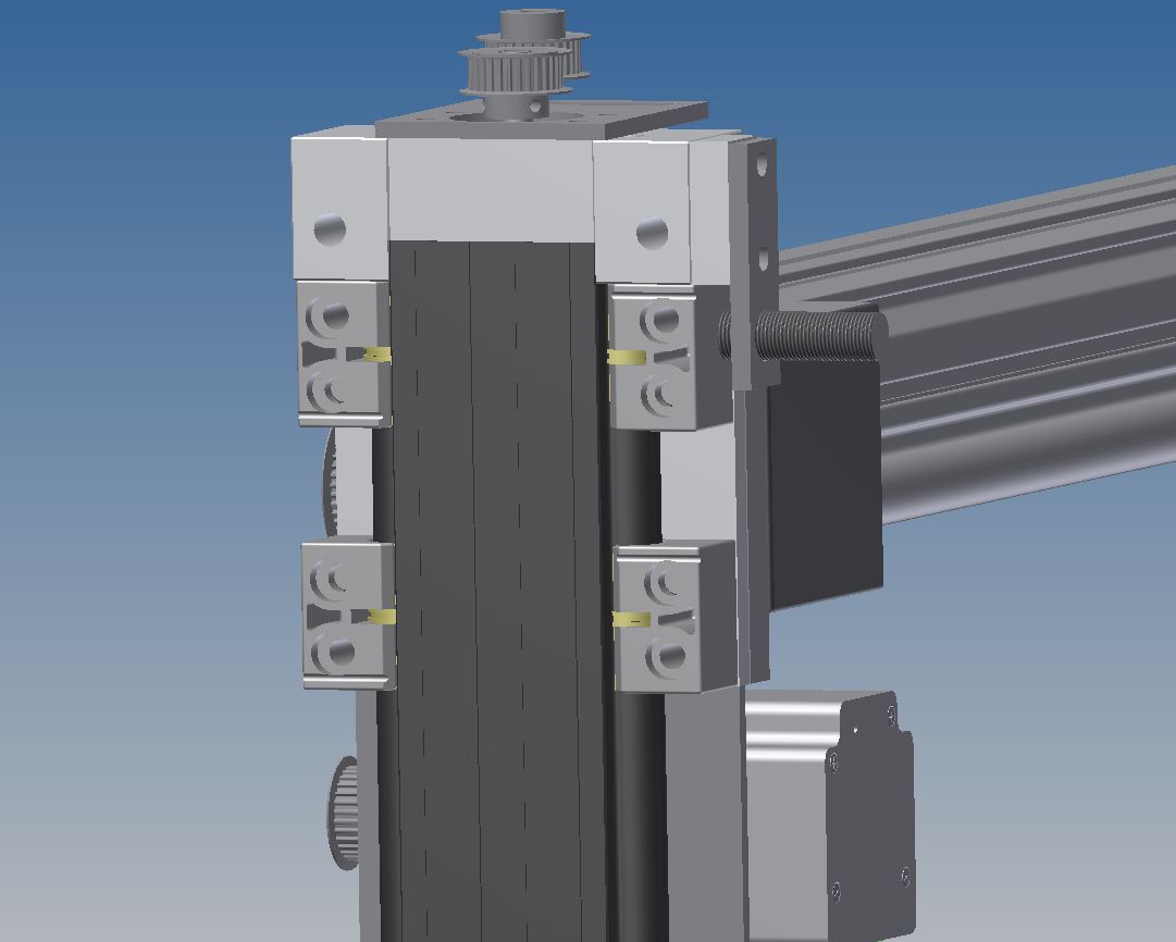

Hallo miteinander,
ich habe mit entscheidend an einer H Brücken Konstruktion (Linearführungen) mit Induktiven Näherungsschaltern zu arbeiten.
Ich möchte die Induktiven Sensoren für das Endabschalten der Motoren verwenden.
Die Induktiven Sensoren haben ein M12 Gewinde.
an der Linearführung von Links nach Rechts ist das anbringen kein Problem, hier habe ich einen Kleinen Winkel genommen und kann die so auch in der Position verschieben.
Leider habe ich ein Problem bei der Führung die von unten nach Oben laufen tut.
denn Oben Links bekomme ich hier ein Platz Problem, denn der Motor die meine Links Rechts Führung antreibt hier im weg ist.
Ich komme gerade nicht auf eine Lösung :-( wie ich den Sensor sonst noch anbringen kann.
Ich habe ein Bild eingestellt wie das ganze aktuell ausschaut, und das gesamte Modell auch als STEP mit dazu hoch geladen.
leider kann ich auch kein Loch in die Wand machen !!
Habt Ihr eine Idee wie ich den Sensor Oben Links anbringen kann?

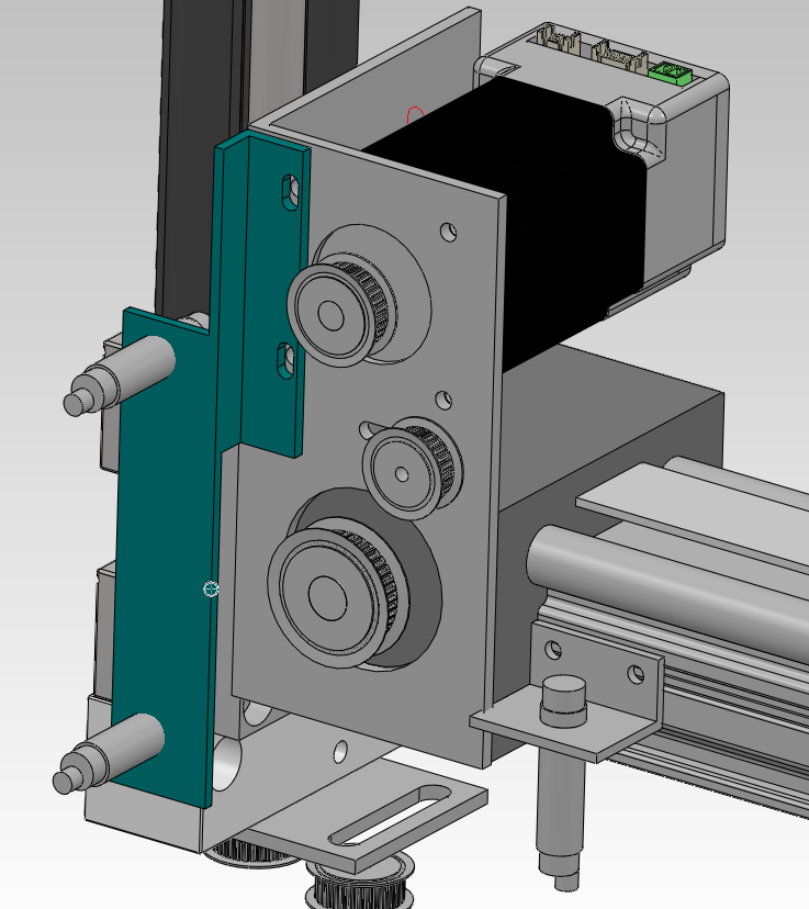

erstellt am: 12. Jun. 2016 18:23    Editieren oder löschen Sie diesen Beitrag!  <-- editieren / zitieren -->   Antwort mit Zitat in Fett Antwort mit kursivem Zitat    Unities abgeben: 1 Unity (wenig hilfreich, aber dennoch)2 Unities3 Unities4 Unities5 Unities6 Unities7 Unities8 Unities9 Unities10 Unities Nur für Muecke.1982 10 Unities + Antwort hilfreich
Wie wäre es mit solcher Anordnung? -->
Bis auf Anschlag solltest du eh nicht fahren

Hallo Mücke.
Der Vorschlag von ist gut. Wenn du nicht in die Halterung der linearführung bohren willst, könntes du Den Distanzklotz kleben aber vorher für das Halteblech Gewinde einbohren.
Mir stellt sich nur die Frage, wenn der NS anspricht, stopp dann der Wagen sofort oder hast du eine Nachlaufzeit mit Geschwindigkeitsverringerung eingeplant. Wenn nicht, kann es eine sehr ruckeligen Angelegenheit und somit zu erhöhter Belastung der gesamten Anlage kommen.

erstellt am: 12. Jun. 2016 20:17    Editieren oder löschen Sie diesen Beitrag!  <-- editieren / zitieren -->   Antwort mit Zitat in Fett Antwort mit kursivem Zitat    Unities abgeben: 1 Unity (wenig hilfreich, aber dennoch)2 Unities3 Unities4 Unities5 Unities6 Unities7 Unities8 Unities9 Unities10 Unities
Hey Peter,
Hey ThoMay.
ich kann die Sensoren abfragen in meinem Code, das bedeutet ich lasse sehr langsam den Schlitten laufen bis ich auf einen der Sensoren treffe, da ich dann wies welche Sensor das ist habe ich die -10 Position dann lasse ich meinen Schlitten auf die Gegenüberlegende Seite laufen und wies das ich dort an Position 490 angekommen bin, sollten die gemachten Schritte (dies wird auch überwacht) nicht stimmen bis der Sensor auslöst so ergibt dies eine Fehlermeldung und die Maschine Last sich nicht weiter im Startprogramm betreiben, bis eine Neue Justierung vorgenommen wurde.
Bei der Führung (Hoch / Runter) haben die Linke und die Rechte Führung jeweils Sensoren verbaut Oben und unten!
Wenn der Test OK war, sollte wehrend des Betriebes der Schlitten NIE mals die Sensoren auslösen, das ist so im Code vorgesehen, sollte das jedoch doch passieren wird der Notaus betätigt mit sofortigem Stillstand. Ohne auslaufende Rampe etc. Ja das bedeutet für das gesamte System extreme Belastung. Jedoch ist das System kein Rennwagen, ich habe hier die Geschwindigkeit von ca. 1M in 10-15 Sekunden.
Prinzipiell finde ich die Idee gut. Was mir nicht so gefallen tut ist das ich die Höhe hier schlecht einstellen kann, weshalb ich in das Halteblech Langlöcher machen würde, so kann ich dann auch die Höhe anpassen.
Dann habe ich noch die Bedenken mit dem Distanzklotz wie mache ich den Fest? ThoMay`s Idee mit dem Kleben finde ich nicht ganz verkehrt, nur wie kann ich dass dann wider weg bekommen wenn es mal weg muss?, weitere Löcher in die Halterung der Führung möchte ich auf gar keinen Fall machen.

erstellt am: 13. Jun. 2016 06:39    Editieren oder löschen Sie diesen Beitrag!  <-- editieren / zitieren -->   Antwort mit Zitat in Fett Antwort mit kursivem Zitat    Unities abgeben: 1 Unity (wenig hilfreich, aber dennoch)2 Unities3 Unities4 Unities5 Unities6 Unities7 Unities8 Unities9 Unities10 Unities Nur für Muecke.1982 10 Unities + Antwort hilfreich
Guten Morgen Mücke.
Du fragst:
Sehr schwierig bis garnicht. Aber warum wieder weg?
Deine nächste Frage:
Welchen Kleber verwendet man für so was?
Da auch keine besondere Belastung auf der Klebestelle ist, kannst du auch einen Sekundenkleber aus einem großen Baumarkt verwenden. Einfach mal googeln.

Distanzklotz ankleben... da muss ich doch schmunzeln.
Superkleber für Metall gegen Metall hält nicht ewig, wenn der Klotz aus Kunststoff ist hält er womöglich garnicht.
Und so eine unzuverlässige Verbindung für sowas Essentielles wie eine (Not-)Endschalter-Halterung... Wenn der Endschalter nicht schaltet und ein sonstiger Fehler ein Überfahren der per Software vorgegebenen Fahrwege auslöst, zerstört die Maschine möglicherweise sich selbst.
Ausser Du hast wohlweislich die Welle-Nabe-Verbindungen an den ZR-Rädern per Klemmschraube als "Sicherheits-Rutschkupplung" ausgelegt <G>

Ich würde vorschlagen (und hab genau das schon mehrfach bei Kunden getan) die Endschalter, soweit sie als Schutz- und Not-Schalter dienen, mechanisch auszuführen, nicht als Beros. Dies im Hinblick auf höchstmögliche Fehler-Sicherheit (muß man auch im Relation zum möglichen Schaden sehen).
Wurde von manchen Kunden akzeptiert, manche beharren auf Beros.
Weiters muss ein Endschalter korrekt verschraubt werden, kleben gilt nicht, Klebefugen die möglicherweise "abschälend" belastet werden halten sowieso nicht.
(Kleben kann man in einer Serienproduktion wenn alle Randbedingungen perfekt im Griff sind, oder bei privaten "lustigen" Bastelprojekten).
Für Deinen konkreten Fall hast Du schon so viel Energie in das Projekt gesteckt, dass es schade wäre die Endschalter dilettantisch hinzubasteln.
Schraub die Lasche irgendwo richtig an, was ist schwierig dran passende Gewinde anzubringen?
Wie schon oben vorgeschlagen, Verstellung des Endschalters in Fahrtrichtung nur per Langloch (in der Lasche) + 2x Schraube, NICHT per Langloch am Bero selber.

Hey Matthias, Oh das ist ein Coole Idee, jedoch habe ich mich mit der Idee das die Sensoren Oben und unten befestigt sind schon sehr dran gewöhnt. ;-) daran hatte ich jedoch Garnitur gedacht, zu beginn.
Jetzt ahbe ich das mal sauber gezeichnet und ich habe in meine Tragverse noch zwei M3 Schrauben bis 13mm Tiefe ihnen gebracht :-) und das mit genügend Abstand zu allen anderen Löchern und Gewinden :-)
so schaut es aktuell aus.
Bild 1 = Tragverse mit Distanzblock
Bild 2 = Tragverse, Distanzblock, Halteblech und Sensor.
das ganze kommt nun 4 mal an die Teil die Hoch runter natürlich nur zwei pro Seite, Rechts zwei und Links zwei.

Und da wo die "Augen" sind bohrst du jetzt doch Gewinde in die Linearführungen?
Und die M3 Gewinde im Distanzklotz? Wie machst du die, da du ja nicht "ger

Hey ThoMay,
ja richtig, hier habe ich tatsächlich noch Platz in der Halterung der Linearführungs so das ich mit keinem anderen Schraubenloch in berürung komme und auch ausreichend Platz zu den Restlichen Löchern und Gewinde haben.
ich glaube du meinst auf deinem Bild die Nasse ;-) die M3 Löcher sind für die Befestigung des Haltebleches gedacht. da ich im Halteblech ein Langloch habe, kann ich mit diesen beiden M3 Schrauben dann den Sensor in Fahrtrichtung richtig einstellen.

@Leo
Da bereits zwei Beros die Vertikalbewegung mit ausführen, kann man die Kabel gemeinsam Führen und Schützen.

...Zu dem anderen Vorschlag:
Die Beros auf den Schlitten zu bauen ist sehr verlockend. Würde ich in industrieller Umgebung ablehnen (zusätzliche bewegte Kabel, die eine heftige Fehlerquelle sind).
Original erstellt von MABI:
@Leo
mir ist was ähnliches durch den Kopf gegangen, :-) zwar nicht unbedingt als gefahren Quelle, mir ist nur gleich in den Kopf geschossen wo soll bloß die Rissen E-Kette dann hin. ich habe dich eh keinen Platz.
Igus gibt als Standard Lösung bei der Großen Führung den Motor seitlich an doch da habe ich keinen Platz und ich habe den Motor Huckepack genommen.
ich versuche so viel wie möglich Fix zu halten und nicht zu bewegen, das ist Kontrollierter ;-).

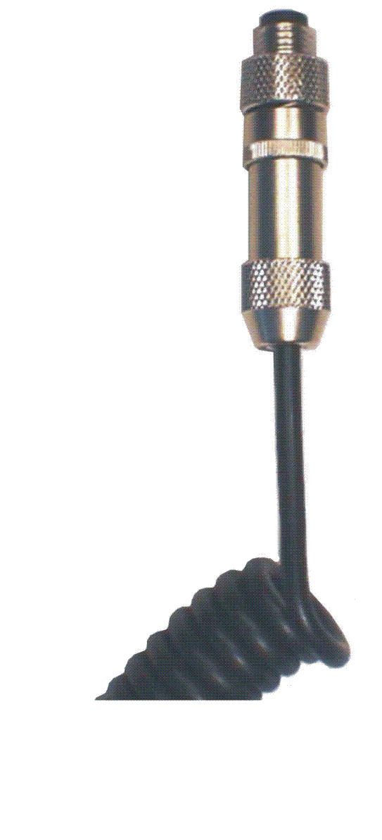

Die Sensoren kannst du ja mit Spiralkabel verwenden.
Aber was machst du mit deiner Motorleitung und Motorsteuerung?

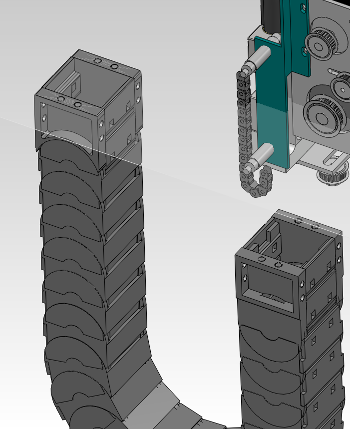

ja ich wies ich muss da noch eine Energie Kette hin machen, oder ich muss mir was anderes überlegen wie ich die Kabel dort hin mache, jedoch alles so klein wie möglich. ja jetzt kommt die 12 Kabel mehr oder weniger machen den Braten auch nicht Fett, das ist richtig, ich denke da imemr nur etwas Größer, denn dann kommt noch was dazu und dann noch was und dann noch was. daher von vorne rein wenig in die Energie Gelle rein packen dann passt vielleicht die ganz kleine am Schluss doch noch, wobei ich noch nicht mal geschaut habe wie Groß die eigendlich sind.

wie gesagt damit habe ich mich noch gar nicht auseinander gesetzt, da die Maschine erst ein mal in einem offenen System verwendet wird um zu schauen ob das was ich mir überlegt habe und zusammen gebaut habe auch Funktioniert.
Deine "Rissen" kette sieht putzig aus, darf ich fragen welche das ist?

Das ist die E-Kette Serie R68
hier ist das CAD-Downloadcenter
