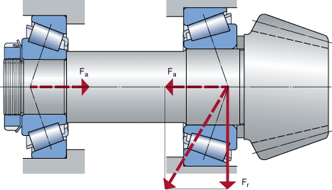

Welche Baugröße? Da muß man schon ein bischen rechnen / abschätzen.
Lagerhersteller geben "Tragzahlen" an. Aus Axialkraft und Radialkraft kann man dann die Lebensdauer abschätzen.
http://www.schaeffler.com/remotemedien/media/_shared_media/08_media_library/01_publications/schaeffler_2/tpi/downloads_8/tpi_165_de_de.pdf

ich tue mich sehr schwer mit den Begriffen Axial- Radial, ... Kräfte leider,

Hallo Mücke,
nein, mit Seegerringen bekommst Du die nicht vorgespannt.
Da müssen die Lageraussenschalen beider Lager und der Innenring eines Lagers gegen einen Bund drücken.
Und beim zweiten Lager der Lagerinnenring über eine Mutter gegengezogen werden.
http://www.skf.com/binary/49-124505/1109%200071%20-%2010000%20w_tcm_12-124505.png

Ähhh, ja , ne klar, ...
ich glaube ich wies was du meinst, danke für die Zeichnung, Bilder sagen mehr als 1000 Worte :-)
Das muss ich mir morgen mal genauer ansuchen, jetzt muss ich erst mal meinen Kopf eine Ruhe gönnen für heute.
