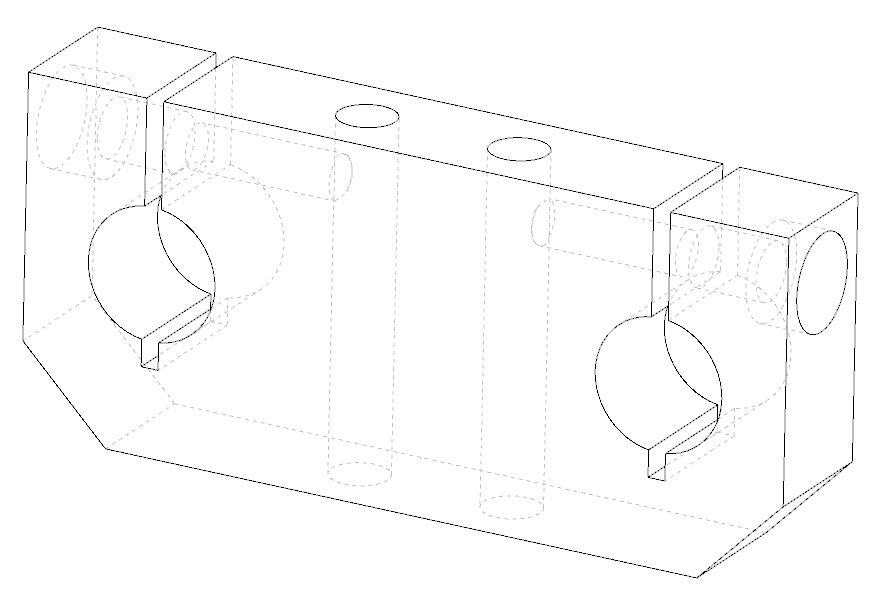

Ich blutiger Anfänger habe gerade mein erstes Werkstück als CAD fertiggestelt.
Das ganze soll ein Rohrklemmverbinder (Material: 6061 AL) für 15mm Aluminium-Rundrohre werden.
Ich bin mir allerdings nicht ganz sicher ob mein Design die gewünschte Klemmwirkung erreicht.
Könnte jemand einen Blick auf die Zeichnung werfen?
Insbesondere stellen sich mir folgende Fragen:
1. Welche Wandstärke an dem dünnen Abschnitt der Rohrführung, damit überhaupt eine Klemmwirkung erzielt werden kann und das ganze trotzdem stabil ist (in der Zeichnung 3mm) ?
2. Wie breit soll ich den Einschnitt in das Loch machen (in der Zeichnung 2mm) ?
3. Welche Gewindegröße empfiehlt sich für die Klemmschraube (in der Zeichnung M5)?
3. Soll ich das Loch genau 15mm breit machen oder wegen den Durchmessertoleranzen von Aluminium-Rundrohren etwas breiter?
Danke schon mal im Voraus für Eure Unterstützung!

erstellt am: 14. Jul. 2010 22:10    Editieren oder löschen Sie diesen Beitrag!  <-- editieren / zitieren -->   Antwort mit Zitat in Fett Antwort mit kursivem Zitat    Unities abgeben: 1 Unity (wenig hilfreich, aber dennoch)2 Unities3 Unities4 Unities5 Unities6 Unities7 Unities8 Unities9 Unities10 Unities Nur für janeczku 10 Unities + Antwort hilfreich
Wenn du rechnen willst, habe ich hier schon mal einen Lösungsweg erarbeitet.
http://ww3.cad.de/foren/ubb/Forum471/HTML/000048.shtml
Der sollte sich auch, mit etwas Mathematik, für dieses Beispiel anwenden lassen.
Rein gefühlsmäßig könnte Deine Sache funktionieren. Ich würde aber die Schraube so nah wie möglich an das Rohr setzen. Sonst gibt es keine Klemmung sondern ein unrundes Rohr.
( Höchstens 0,5 mm Abstand )
Außerdem sollte die Einschraubtiefe bei Stahl in Alu min. 2 mal Gewindegröße sein.
Ob der Schlitz reicht, hängt von der Toleranz des Rohres ab.

Hallo janeczku,
und herzlich willkommen auf Cad.DE
Das sieht schon mal nicht schlecht aus!
Bei dem Gewinde der Spannschraube würde ich allerdings  M6 Versenkt bevorzugen (Der Platz reicht ja dafür)
Die 15mm Bohrung ist auch OK. würde ich nur mit +0,05  +0,1 tolerieren!
Spaltbreite der Klemmung geht auch OK.

1.) Gefühlt sind 3mm ok, wenn es genauer wissen willst kannst es ja rechnen. Wie viel Kraft bzw. Drehmoment halten die 3mm aus so das mindestens  Rohr - Toleranzen und Klemmwirkung Spannen kannst.
2.) Nun das spielt an sich keine Rolle bis dass du halt dein Rohr - Toleranzen klemmen kannst und nicht bereits am Anschlag bist. Sprich wenn dein Durchmesser im Teil 15.5mm ist und das kleinste Rohr 14.7mm hat, dann musst du logischerweise mehr Einschnitt haben oder? Zu dem musst unten noch nen Radius unterkriegen das noch halbwegs Spannungen weg bringst (Kerbwirkung?)
3.) M5 für D15 Rohr (Wandstärke der Rohre?) ist sicher ok. Ansonsten halt auch wieder rechnen. Kraft die du brauchst zum klemmen, Reibzahl und was du halt alles brauchst. Ob das wirklich jemand so macht sei hingestellt
4.) Die Bohrung sollte natürlich schon die Durchmessertoleranzen kompensieren sonst kriegst so manches Rohr gar nicht rein. Bisschen Spiel das nicht mit Adleraugen die Rohre einführen musst ist sicher auch nicht verkehrt. Allerdings im Rahmen, du willst ja ne gewisse Flächenberührung auf den ganzen Umfang erreichen und nicht irgendwo nur auf einen Punkt drücken.

erstellt am: 14. Jul. 2010 22:38    Editieren oder löschen Sie diesen Beitrag!  <-- editieren / zitieren -->   Antwort mit Zitat in Fett Antwort mit kursivem Zitat    Unities abgeben: 1 Unity (wenig hilfreich, aber dennoch)2 Unities3 Unities4 Unities5 Unities6 Unities7 Unities8 Unities9 Unities10 Unities
Hallo schönen Dank für das schnelle Feedback!
Original erstellt von N.Lesch:
Ich würde aber die Schraube so nah wie möglich an das Rohr setzen. Sonst gibt es keine Klemmung sondern ein unrundes Rohr.( Höchstens 0,5 mm Abstand )
Ich verstehe nicht ganz was Du meinst (unrundes Rohr) ? Würde mich freuen, wenn Du den Gedanken nochmal ausführen könntest. Danke!

So wie das Gewinde M5 auf deiner Zeichnung vermasst ist funktioniert es nicht. Vielleicht liege ich falsch. Aber ich denke, dass du das Gewinde von der Seite durch den Schlitz und danach weiter schneiden lassen möchtest. So erreichst du aber keine Klemmwirkung der Schraube.
Von der Seite bis zum Schlitz braucht es eine Bohrung (z.B. ø5.5 für ein M5). Das Gewinde wird erst vom Schlitz an geschnitten.
Schau dir das Bild von ThoMay an. Er hat die Schraube ganz versenkt was natürlich am besten ist.

Hallo, ich bin natürlich an einem ökonomischen Design interessiert! Allerdings soll das keine Rohrklemme für den Keller werden, wenn ihr versteht...
Was genau macht meine Bemaßung "fürchterlich" bzw. teuer?
Den einzigen Unterschied den ich zu ThoMay's Skizze sehe, ist der Verzicht auf Fillets bzw. Abrundungen.

Danke, Klaus, für die aufschlussreiche Skizze. Werde das Gewinde möglichst nah an der Fase plazieren.
Die Länge des Schenkels/Einschnittes nach der Schraube hat dann aber keinen Einfluss auf den von Dir beschriebenen Effekt?

Original erstellt von janeczku:
Was genau macht meine Bemaßung "fürchterlich"?
So ziemlich alles.
- Die ganzen ø6-Maße sind völlig daneben, da gehören Radius-Bemaßungen hin.
- Gesamthöhe fehlt
- senkrechte Bohrungen völlig unbemaßt
- 19,5 ist doppelt
- 12,07 ist unnötig
- viele Maße unnötig ins Bauteil gezeichnet
- 50,61 läßt sich nicht nachmessen
Dein Teil ist teuer, weil irgendwer zwingend ein CNC-Programm für das Ding schreiben muß. Die ganzen Rundungen kommen ja nicht von selbst ins Bauteil.
ThoMay's Klemme könnte ich ohne Probleme bei mir in der Garage hinkriegen.

Hallo ThoMay,
schon mal sowas gesehen?
Funzt nach dem gleichen Prinzip
Andreas
Stillstand ist Rückschritt
ThoMay
Beiträge: 5260
Registriert: 15.04.2007
SWX 2019
Windows 10 x64
erstellt am: 16. Jul. 2010 11:56    Editieren oder löschen Sie diesen Beitrag!  <-- editieren / zitieren -->   Antwort mit Zitat in Fett Antwort mit kursivem Zitat    Unities abgeben: 1 Unity (wenig hilfreich, aber dennoch)2 Unities3 Unities4 Unities5 Unities6 Unities7 Unities8 Unities9 Unities10 Unities Nur für janeczku 10 Unities + Antwort hilfreich
Hallo Andreas.
Auch schon benutzt, aber wenn ich mich recht erinnere nicht mit Rechts- und Linksgewinde oder?
Mit der Lösung bin ich einverstanden nur die Gewinde sind nicht so ganz das funktionierende.
Unterschiedliche Steigung?
Die Linearbewegung der beiden mal durchdacht?
Wenn man anstatt des Lingsgewindes eine schwer zu demontierende Sprengringverbindung nimnmt dann haste wasde willste.
Wie geschrieben, dat is verflucht deuer.

Ich wüßte jetzt auf Anhieb nicht, warum das nicht funktionieren sollte.
Krümmel
Beiträge: 6261
Registriert: 14.09.2008
Was mit SWX so alles geht ;-)
erstellt am: 16. Jul. 2010 12:09    Editieren oder löschen Sie diesen Beitrag!  <-- editieren / zitieren -->   Antwort mit Zitat in Fett Antwort mit kursivem Zitat    Unities abgeben: 1 Unity (wenig hilfreich, aber dennoch)2 Unities3 Unities4 Unities5 Unities6 Unities7 Unities8 Unities9 Unities10 Unities Nur für janeczku 10 Unities + Antwort hilfreich
Hallo ThoMay,
definitiv Links und Rechtsgewinde!
Wenn Beides Rechts wäre würdest Du beim  reindrehen der Klemmschraube
die Klemmbacke in Richtung Klemmschraube ziehen!
Bei Außen Rechts und innen Links tritt der gewünschte Effekt
rechtdrehen = spannen  linksdrehen = lösen ein.
Andreas

Hallo Andreas,
Du könntest, kleinere Steigung beim kleineren Gewinde vorausgesetzt, auch bei beiden Rechtsgewinde nehmen. Gäbe dann eine "feinere" Zustellung und vermutlich mehr Spannkraft bei gleichem Anzugsmoment.
Gruß, Torsten
Krümmel
Beiträge: 6261
erstellt am: 16. Jul. 2010 12:22    Editieren oder löschen Sie diesen Beitrag!  <-- editieren / zitieren -->   Antwort mit Zitat in Fett Antwort mit kursivem Zitat    Unities abgeben: 1 Unity (wenig hilfreich, aber dennoch)2 Unities3 Unities4 Unities5 Unities6 Unities7 Unities8 Unities9 Unities10 Unities Nur für janeczku 10 Unities + Antwort hilfreich
Hallo Torsten,
ja geht auch ,die Spannkraft würde aber doch in Beiden Fällen über das
Außengewinde der Klemmschraube aufgebracht und sich nicht ändern,oder?
Andreas
Torsten Niemeier
Maschinenbau Ingenieur
Beiträge: 3912
Registriert: 21.06.2001
** CSWP 04/2011 **
** CSWE 08/2011 **
erstellt am: 16. Jul. 2010 12:27    Editieren oder löschen Sie diesen Beitrag!  <-- editieren / zitieren -->   Antwort mit Zitat in Fett Antwort mit kursivem Zitat    Unities abgeben: 1 Unity (wenig hilfreich, aber dennoch)2 Unities3 Unities4 Unities5 Unities6 Unities7 Unities8 Unities9 Unities10 Unities Nur für janeczku 10 Unities + Antwort hilfreich
Die "resultierende" Gewindesteigung wäre kleiner.
Bei einer Umdrehung der Schraube legt die Spannbacke einen kleineren Weg zurück.
Quasi wird die Übersetzung geändert -> geringerer Weg aber größere Kraft.
Wieviel davon aber letztendlich in den Gewinden verloren geht, kann ich nicht abschätzen.
Gruß, Torsten

Hallo nochmals Andreas.
Also, habe mir das Teil bei uns im Werkzeugschrank angeschaut.
Der Stab zum Drehen hat ein großes Rechtsgewinde, welches im Rahmen läuft und anschließend ein kleineres Linksgewinde. Im Klemmteil ist ein Innengewinde LH.
So das Teil von dir im Bild F202 hat auf dem Klemmteil ein Außengewinde LH.
Ist dann die Bewegung nicht gegenläufig?
Also, das Teil zum Drehen in Richtung Spannen und das Klemmteil in Richtung entspannen?
Oder unterliege ich jetzt dem Effekt, das ich den Schraubenkopf einer Sechskantschraube mit durchgehendem Gewinde absägen muß und anders herum wieder anschweißen, wenn ich die Schraube auf der anderen Seite der Platte reinschrauben will.
Aber wir sind hier ein bissschen (prrr mit 3 s) vom Thema abgekommen und haben unseren jeneczku wohl verschreckt.
Noch billiger geht's wenn ich in den Flachstahl (oder PVC Hart) 2 15ner Löcher bohre, die Durchgangslöcher zum Anschrauben des Teiles und dann in der Mitte der 15ner Löcher durchsäge. Aber dann kann man gleich ne Doppelklemme für Hydraulikrohre Kaufen.

Hallo ThoMay,
Genau so ist es
Finde nicht das wir vom Thema abgekommen sind!
Denke, nicht nur wir sind gut beraten auch mal Quer zu denken, sondern die angehenden ING,s im besonderen!
Manche behaupten Kreativität könne man nicht lernen , mag sein , eine Idee zu haben ist das Eine
das auch umzusetzen das Andere !
Ist manchmal schwierig
(auch hier,oder? )
Das geniale an Cad.de ist aber :
Du stellst was zur Diskussion und schon hats jemand verbessert (siehe Torsten)
Bin noch immer von Cad.de begeistert.
Und hier ists kein Sommermärchen sondern geht so weiter ,hoffe ich
Andreas

Ich habe mir nochmal Gedanken zur Spannschraube gemacht. Da relative häufig gespannt und entspannt werden soll, mache ich mir doch Sorgen bezüglich des Gewindes (Stahlschraube in Alu-Körper). Wäre folgende Lösung denkbar: Die Schraube wird nur einmalig ins Gewinde eingeschraubt. Unter dem Schraubenkopf sitzt eine Flügelmutter oder ähnliches. Das Spannen und Entspannen erfolgt indem man die Mutter an der Schraube nach unten bewegt und gegen den Alu-Körper drückt?
Und was sind eigentlich Klemmhebel? Gibt es da welche die nach diesem Prinzip funktionieren?
Siehe hier:
Verstellbare Klemmhebel (Innengewinde)
Viele Grüße,
Janek

Hallo und einen guten Start in die Woche Janek.
Hä, was soll das denn jetzt
Wenn du das des öfterern auf und zu schraubst, was spannst du denn damit?
Sollten es Rohre an einer Wand sein, so empfehle ich dir mal die Montage ddeines Teiles zu überdenken. Je länger der Weg über das Rohr zum Platz der Klemmung, desto unhandlicher das Klemmen. Du mußt erst die Klemme über das bzw die Rohre schieben und dann das Ganze an der Wand bzw Maschine befestigen. => Ziemlich unbequem.
Wenn dies so ist => Geteilte klemmung vorsehen.
Für das öftere Lösen und Anziehen von Stahlschrauben in Alu suche bitte als Lösungsansatz "Gewindeeinsätze"
