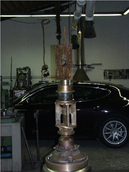

Hier ein Bild aller Teile, durchbohrt und das Kupferrohr
steckt schon drin.

Natürlich nicht, den Tisch hab ich mehrmals nachgestellt.
Der Knackpunkt war, daß ein Bohrer (25 mm, 400 lang ) für ein
Loch viel zu teuer ist.
Also war Improvisieren angesagt.
