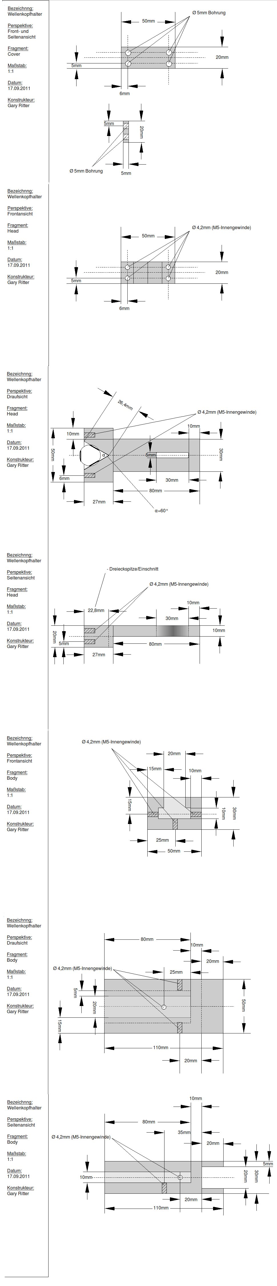

Nun brauche ich zwei Halter für die beiden flexiblen  Querstreben. Ich habe in OpenOffice Word folgendes skizziert: http://ww3.cad.de/foren/ubb/uploads/G-Technology/allinclusive.jpg
Da ich keine Firma gefunden habe, die so etwas Zeichnen kann - oder möchte - will ich das nun selber in Angriff nehmen. Das Wings 3D läßt Angaben nur in Prozentwerten zu. Ich kann dort nur fertige geometrische Formen skalieren und das Händling auf den drei Achsen (X,Y,Z) ist recht schwierig und ungenau. Wings 3D würde ich als Modeller-Programm einstufen.

mal so eine Frage am Rande, warum willst Du denn Zeichnungen davon haben? Es sieht für mich doch so aus als ob Du mit den Skizzen alles für Dich Dokumentiert hast. Es mag ja nicht Normgerecht oder annähernd Normgerecht sein aber es ist verständlich.

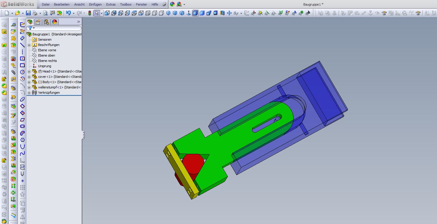

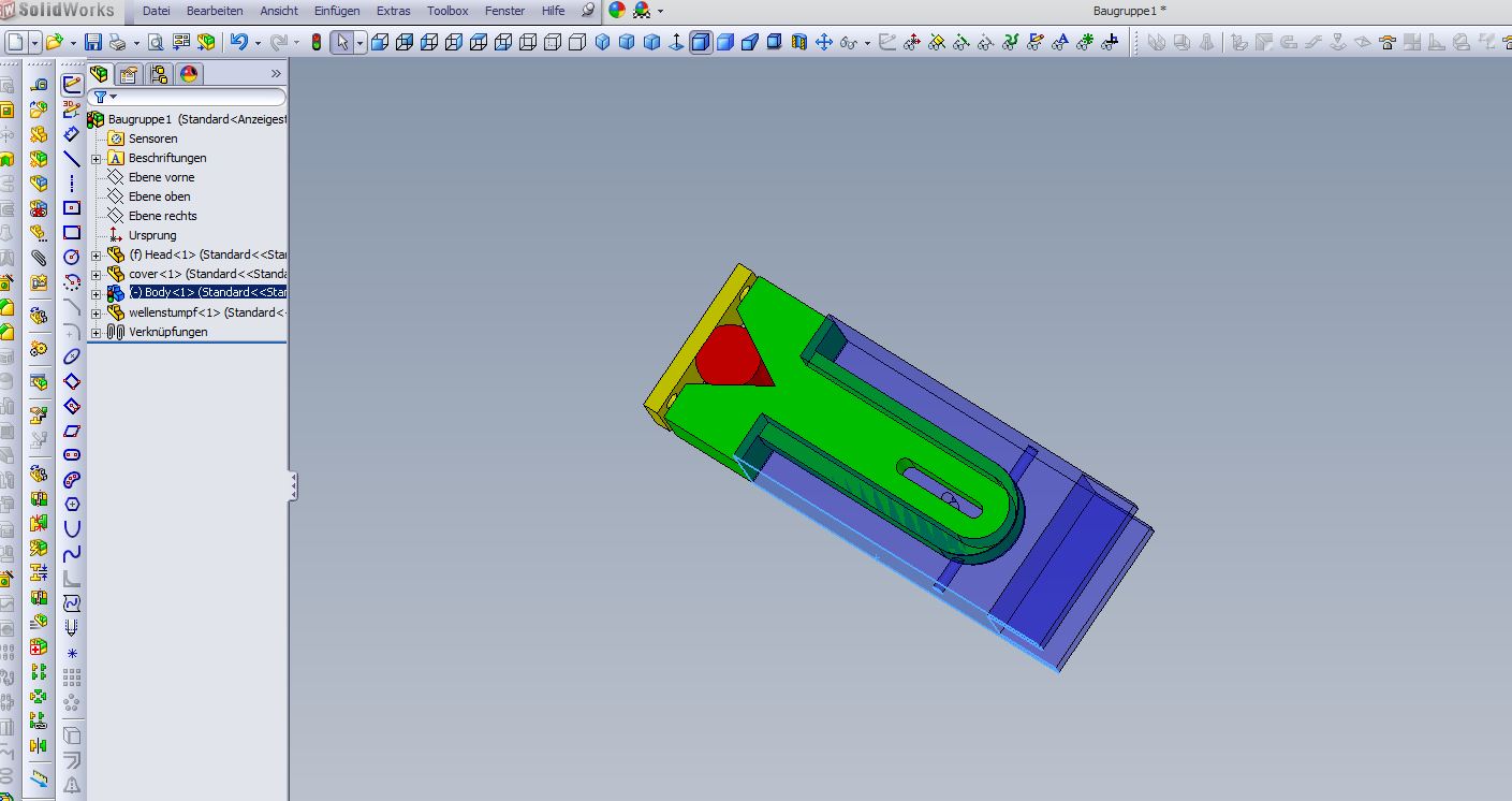

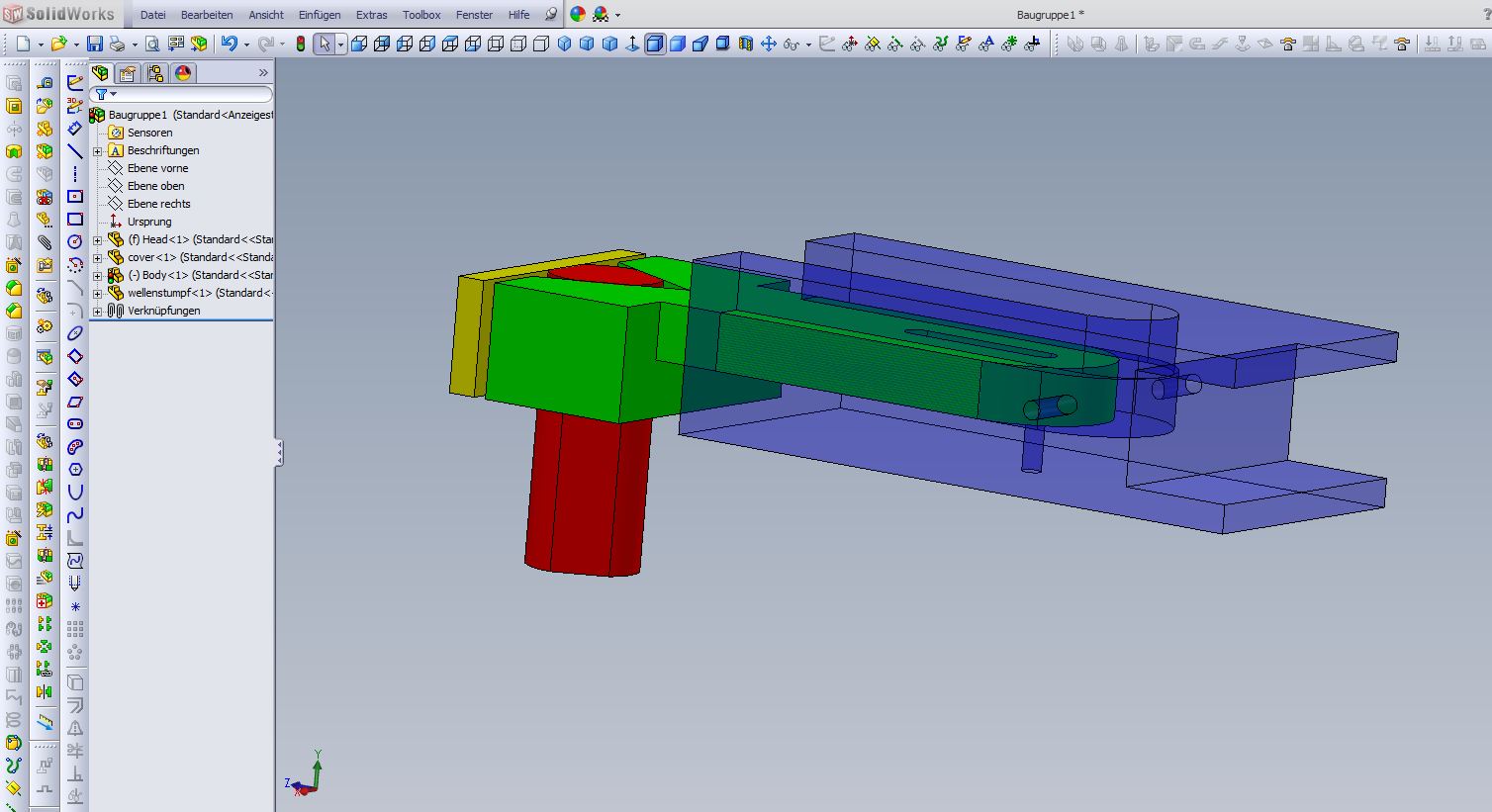

Deinem gekritzel
entnehme ich dieses 3D Modell
Hab es mal fertigungstechnisch überarbeitet damit es sich fräsen lässt.
Die Position des Langlochs und der hinteren Gewindebohrungen solltest Du nochmal überdenken.
Aber wie auch immer , hab ich Deine Vorstellungen getroffen ?
Wenn ja, mach ich Dir auf die ganz Schnelle    die Ableitung davon als PDF.
Die kann dann auch Dein Werker lesen und umsetzen
Grüße Andreas

Mein CNCler sagt, er kann mit den Zeichnungen nix anfangen. deshalb wollte ich das genauer haben.

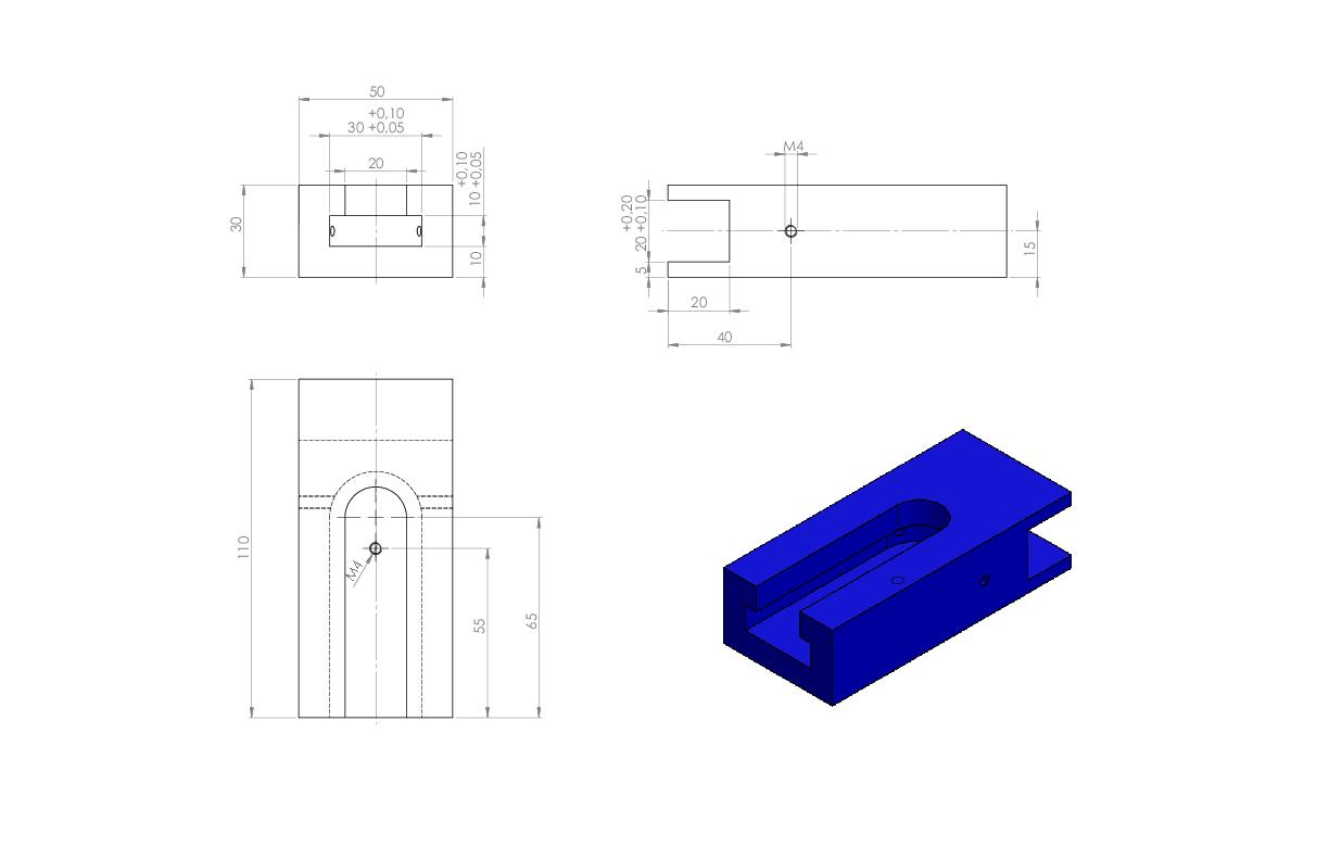

Body.PDF
cover.PDF
Head.PDF
Dein Fräser sollte damit aber klarkommen
Grüße Andreas

@Andreas: Oberflächenangaben? Form-Lagetoleranzen? Kantenbehandlung? Zeichnungsrahmen?

Hallo Torsten,
wer lesen kann ist stark im Vorteil
Grüße Andreas
