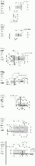

Hier sind mal ein paar Zeichnungen, gemacht im OO-Word:
http://www.wc-report.info/test/BF-01.png http://www.wc-report.info/test/BF-02.png http://www.wc-report.info/test/BF-03.png http://www.wc-report.info/test/BF-04.png
(Das mit dem Bilderhochladen hat nicht geklappt. Man kann max nur 3 Bilder hochladen/keine 4)
Zur Anwendung:
Ich möchte den Wellenkopf einklemmen. Die Welle läuft dann auf das Montageboard, wo sie auf dem Motor sitzt. Also die beiden Motoren liegen neben dem Käfig.
Der Wellenkopfhalter (head) wird quasi in den Wellenkopfhalter (body) geschoben. Der body wird auf das Aluframe (Querelement) gesteckt, und dann mit zwei Schrauben seitlich angeschraubt.
Es fehlen noch zwei Zeichnungen, die ich noch nicht fertig habe. Nämlich je die Frontansicht zum Head- sowie zum Bodyteil. Die stelle ich heute abend ein. Muß noch einige andere Dinge erledigen.
Vorabfrage:
Sind solche Zeichnungen für  einen guten CNC-ler wohl brauchbar?

@ G-Technology,
Zunächst einmal sollte eine technische Zeichnung, ohne Fragen offen zu lassen, alles darstellen was zur Herstellung des dargestellten Teils erforderlich ist.
Mir ist bei Deinen Skizzen noch nicht mal auf Anhieb klar, wie das Teil aussehen soll...
Aber den Kopf nicht hängen lassen, in diesem unseren Lande, ist die Dauer einer qualifizierten Ausbildung zum technischen Zeichner IMHO 3 bis 3,5 Jahre.
Das heißt für den Nichttechniker, es steckt eine Menge dahinter, um diesen Abschluß zu erlangen!
Also zu Deiner Frage: Da ich kein CNC-Spezi bin, aber nahezu alle wesentlichen, nur von Hand und Hirn bedienten Werkzeugmaschinen bedienen kann, die Werkzeugmaschinenbediener und CNC-Spezi aber mit technischen Zeichnungen, so wie ich sie kenne, arbeiten, sag ich mal - nein.

Hallo Manfred Gündchen
Habe deinen Vorschlag umgesetzt und nun alle Skizzen in einem Anhang - quasi als langen Teppich - mit der Forumssoftware per Upload in diesen Post eingefügt. Hoffe es hat funktioniert.
Zu deiner vorherigen Frage: Nein, die Motoren werden nicht hier eingespannt. Nur das Ende der Welle.
Definitionen zu den Zeichnungen: Cover ist der Deckel, der den Wellenkopf einquetscht. Head ist der Arm, der den Deckel hält, und der ein und ausgeschoben werden kann.
Body ist der Teil des Halters, in den der Arm(Head) eingeschoben werden kann. Der Body wir einmal an den Winkeln am Käfig seitlich links und rechts verschraubt. Und er wird zusätzlich auf den Querträger im Käfig aufgesteckt. Mit den 3D-Zeichnungen bin ich noch nicht so weit. Ich hoffe so wird das Ganze etwas klarer *g*
Wie sieht es eigentlich mit eingeschobenen Teilen aus? Wenn die einzuschiebende Lasche 30mm breit ist, müsste doch der Einschub mindestens 31mm breit sein - oder?
Werd diese Zeichnungen morgen mal unserer CAD-Dame zeigen. Entweder sie sagt ok, das kann so an einen Metallbetrieb meiner Wahl, oder Sie sagt - ne... ich zeichne dir mal was brauchbares... ist ja ne sehr nette Frau *g*

Das erstellen der Zeichnungen hat jetzt meine Kollegin übernommen. Zu den von mir gemachten Skizzen wollte sie sich nicht äußern - grins.
Na offensichtlich liegen zwischen meinen Zeichnungen und prof. CAD-Zeichnungen Welten.

Hallo Manfred und natürlich auch alle anderen ;-)
Um das Ganze etwas plastischer zu machen, habe ich mir überlegt, was aus Spielknete zu modellieren. Nachdem der Laden keine Knete mehr hatte, bin ich in Baumarkt gefahren, und habe mir ein paar Platten Styropor besorgt + Styroporkleber...
Das Ergebnis kann man hier begutachten:
http://www.wc-report.info/test/styro-modell.jpg
Ich hoffe doch stark, daß man nun erkennen kann, wie ich mir das Vorstelle...
Diese beiden Querstreben (Item-Träger) sollen unten und oben je mit solch einem Halter ausgestattet werden. Dort soll nämlich der Wellenkopf befestigt werden. Einer am unteren Halter, einer am oberen Halter. Hier noch mal der Wellenkopf:
http://www.wc-report.info/test/welle.jpg
