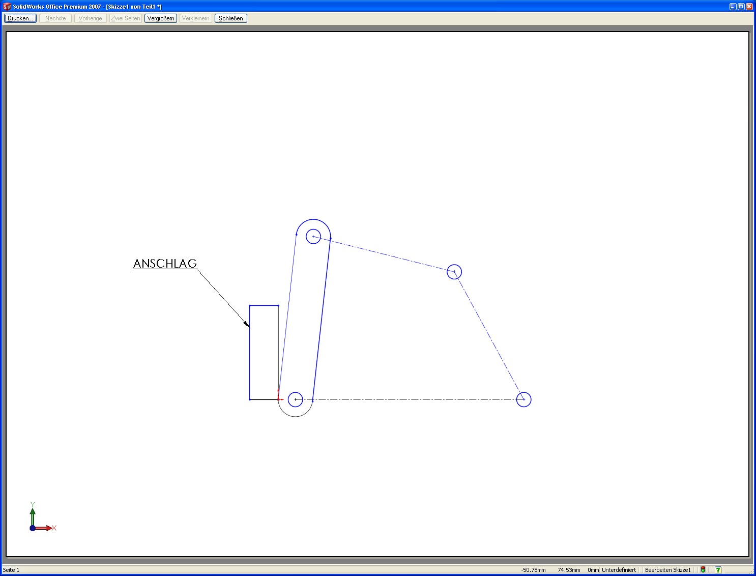

So ganz viel kann ich dem Bild nicht entnehmen myca. Ich hab hier mal ein provisorisches wie ich es mir zur Zeit vorstelle. Wo soll da jetzt der Anschlag angebracht werden?
vor der Lasche mit der Aufnhme - sie wird dann mit dem Kniehebel dagegen gepresst.

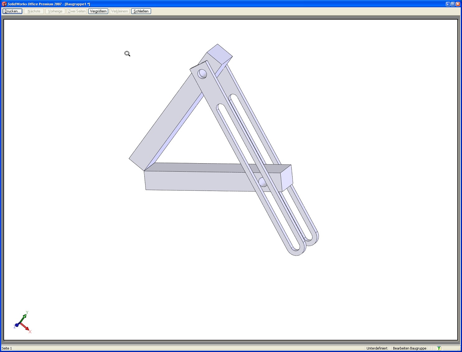

Andere Lösung - 2 seitliche Laschen mit Langloch, das das Schwenken ermöglicht. Drehpunkt an der Lasche mit der Aufnhme, in der anderen Lasche eine Querbohrung mit Klemmschraube.

Habe ich das so richtig verstanden? s. Bild
Rechts bzw. unten wird das Scharnier an dem Winkel befestigt. Oben bzw. links wird das Scharnier angedrückt.
Mit der 2. Lösung kann ich nix anfangen.

So meintest du das mit den seitlichen Laschen. OK. Für mich ich das oben und unten. Dann habe ich das falsch verstanden. Aber auch wieder meine Frage: wie kann ich es in der 90° Stellung arretieren?
Bezieht sich deine Frage nach dem Schnellspanner auf das vorherige Bild? Ich glaube, in der Ausbildung hatte ich mal Waagerechtspanner in der Hand, um Bleche gegen verrutschen zu sichern.
Im angehängten Bild ist die ganze Halterung zu sehen mit einem Anschlag oben, allerdings ohne Schwenkmechanismus.

das Langloch in der Lasche hat eine bestimmte Länge - daraus ergibt sich die 90° Stellug. Die kann man auch mit dem (kleineren) Anschlag realisieren. Dann muß man das Langloch nicht so genau fertigen. Zum arretieren/fixieren steckt man eine Schraube mit Unterlegscheiben durch und zieht sie fest.
