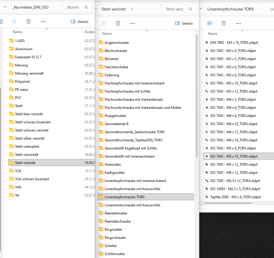

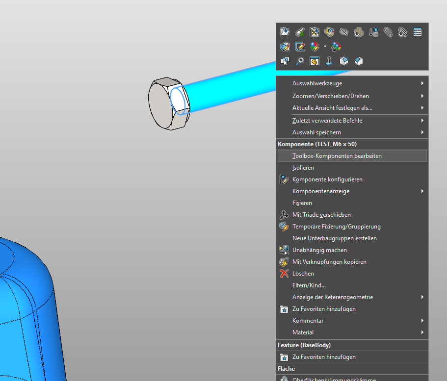

Guten Morgen Rainer,
ich kann Dir nur empfehlen nicht die Original-Toolbox zu benutzen.
Nimm Dir die Teile aus der Box welche Du benötigst, sprich erstelle eine Kopie der Datei, füttere sie mit den benutzerdefinierten Eigenschaften bezüglich Eurer Firma, wie Artikel-Nr. usw. Leg das dann als eigene neue "Datenbank" auf dem Server ab, wo sich dann jeder bedienen kann. Auch diese Dateien sollten nicht direkt benutzt werden sondern immer als Kopie im Arbeitsverzeichnis des Projektes. Bei uns hat sich folgende Struktur gut bewährt : Ordner Normteile > Ordner Material > Ordner welches Normteil > Ordner Bsp. Linsenkopfschraube TORX > Inhalt fertige einzeln generierte Schrauben in unterschiedlichen Längen.
Ich versuche mal ein screenshot anzuhängen.
Ich hoffe ich konnte Dir ein bisschen helfen :-)

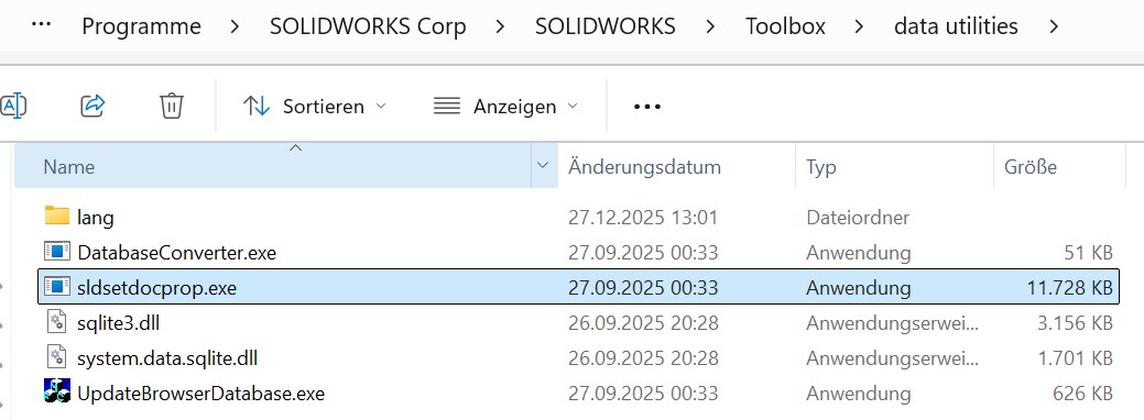

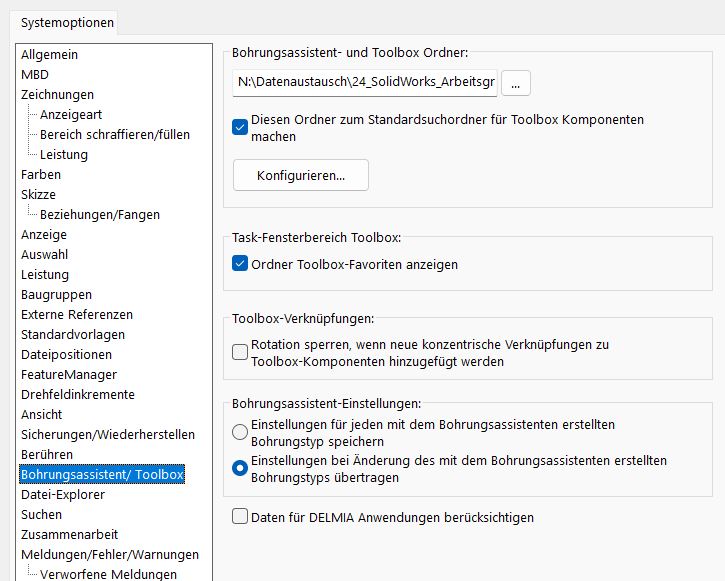

Hi jetzt nochmal ne Grundsatzfrage.
Wir wollen mit der Toolbox auf dem Server arbeiten.
Ich verstehe momentan noch nicht die Logik wo welche Daten liegen und wie der Zusammenhang ist.
Ich mache folgendes:
1.)Wenn ich eine Standardinstallation von SWX mit Toolbox mache anschließend den Ordner Toolbox auf das Netzwerk kopiere und den Pfad in den Optionen entsprechend einstelle, siehe Bild.

Hallo Rainer,
wenn du in diesen Pfad diese Ordner und Dateien (Bild) reinkopierst, dann können alle Kollegen damit arbeiten, vorausgesetzt, sie haben ebenfalls den Pfad dahin angepasst.
Wenn ihr mit einem Admin-Abbild für die Installation arbeitet, dann solltest du es darin so einstellen, dass nur noch ein Kollege diese Toolbox aktualisiert, während die anderen dies nicht mehr tun müssen.
Grüße, Andi B.

erstellt am: 12. Feb. 2026 11:43    Editieren oder löschen Sie diesen Beitrag!  <-- editieren / zitieren -->   Antwort mit Zitat in Fett Antwort mit kursivem Zitat    Unities abgeben: 1 Unity (wenig hilfreich, aber dennoch)2 Unities3 Unities4 Unities5 Unities6 Unities7 Unities8 Unities9 Unities10 Unities Nur für brainer 10 Unities + Antwort hilfreich
TEST_M6x50.SLDPRT
Habe nochmals die Anleitung befolgt und eine Schraube M6 erstellt. PDM haben wir nicht.
Normteil aus BG gelöscht und BG Neuaufbau erzwungen.
M6 Kopie geöffnet, Eigenschaften wie Art.-Nr. hinzugefügt. Datei hat keine Referenz und nur eine Konfiguration. Datei unter neuem Namen in Ordner "M6" gespeichert.
Füge ich diese Datei in die BG ein kann ich sie über "Toolbox- Komponenten bearbeiten" trotzdem ändern, z.B. auf M12. Die M12 wird wieder als Kopie in meinem Vorlageordner gespeichert.
Ist das bei Dir nicht so?
(Nachtrag: laut Schraubensymbol im Featurebaum ist es immer noch ein Toolboxteil, daran wirds wohl liegen)
Gerald
Happy Happy Joy Joy !!!
[Diese Nachricht wurde von Stimpy22 am 12. Feb. 2026 editiert.]
ad_man
Beiträge: 1539
Registriert: 20.12.2003
SolidWorks 2024 SP5 mit Enterprise PDM , Windows 11, Dell Precision 3660, i7-12700K, 96 GB DDR-Ram, Quadro RTX A4000
erstellt am: 12. Feb. 2026 12:46    Editieren oder löschen Sie diesen Beitrag!  <-- editieren / zitieren -->   Antwort mit Zitat in Fett Antwort mit kursivem Zitat    Unities abgeben: 1 Unity (wenig hilfreich, aber dennoch)2 Unities3 Unities4 Unities5 Unities6 Unities7 Unities8 Unities9 Unities10 Unities Nur für brainer 10 Unities + Antwort hilfreich
Hallo Gerald,
du kannst mit dem Tool sldsetdocprop.exe aus dem Toolbox-Verzeichnis
der SWX-Installation (siehe Screenshot) die Toolboxeigenschaft löschen.
Dann weiß dein Teil nicht mehr, woher es stammt  Du kannst dann allerdings
auch nicht mehr mit der Toolbox darauf zugreifen.
Andreas
dopplerm

erstellt am: 12. Feb. 2026 13:26    Editieren oder löschen Sie diesen Beitrag!  <-- editieren / zitieren -->   Antwort mit Zitat in Fett Antwort mit kursivem Zitat    Unities abgeben: 1 Unity (wenig hilfreich, aber dennoch)2 Unities3 Unities4 Unities5 Unities6 Unities7 Unities8 Unities9 Unities10 Unities Nur für brainer 10 Unities + Antwort hilfreich
Original erstellt von Stimpy22:
[i](Nachtrag: laut Schraubensymbol im Featurebaum ist es immer noch ein Toolboxteil, daran wirds wohl liegen)
[/i]
Hallo Gerald,
das ist keine Toolboxkennung sondern eine Normteilkennung, welche ich nicht entfernen würde, weil du sonst SW die Fähigkeit nimmst, Normteile zu erkennen und speziell zu kennzeichnen.
Das von Andreas angesprochene sldsetdocprop.exe würde ich nehmen, um selbst erstellte Normteile als solche zu kennzeichnen.
Die von dir erwähnte Funktion Toolbox-Komponenten bearbeiten kannte ich bisher gar nicht. Ich kann sie leider bei mir zu Hause nicht testen, weil ich mich dann im Tresor anmelden müsste, was ich nicht kann, da ich Offline bin.
Insofern kann ich diese Funktion nicht bewerten, wie sie auf unabhängige Normteile wirkt.
Die Toolbox muss dabei in den Zusatzanwendungen aktiv sein.
Andi B.
Hast du kein Problem?
