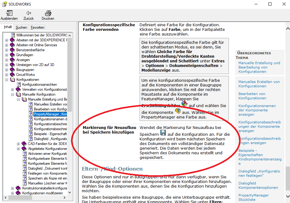

zum Thema immer größer werdende Dateien erinnre ich mich, dass ich dafür früher das Makro Save2SaveDiscSpace.swp aus der MakroMania verwendet habe.
Siehe hier, Nr. 17.:
http://solidworks.cad.de/mm_boerse02.htm
Aber das verwende ich schon lange nicht mehr, nachdem SW irgendwann das größer werden eingeschränkt hat.
Aber offensichtlich ist das Problem immer noch existent.

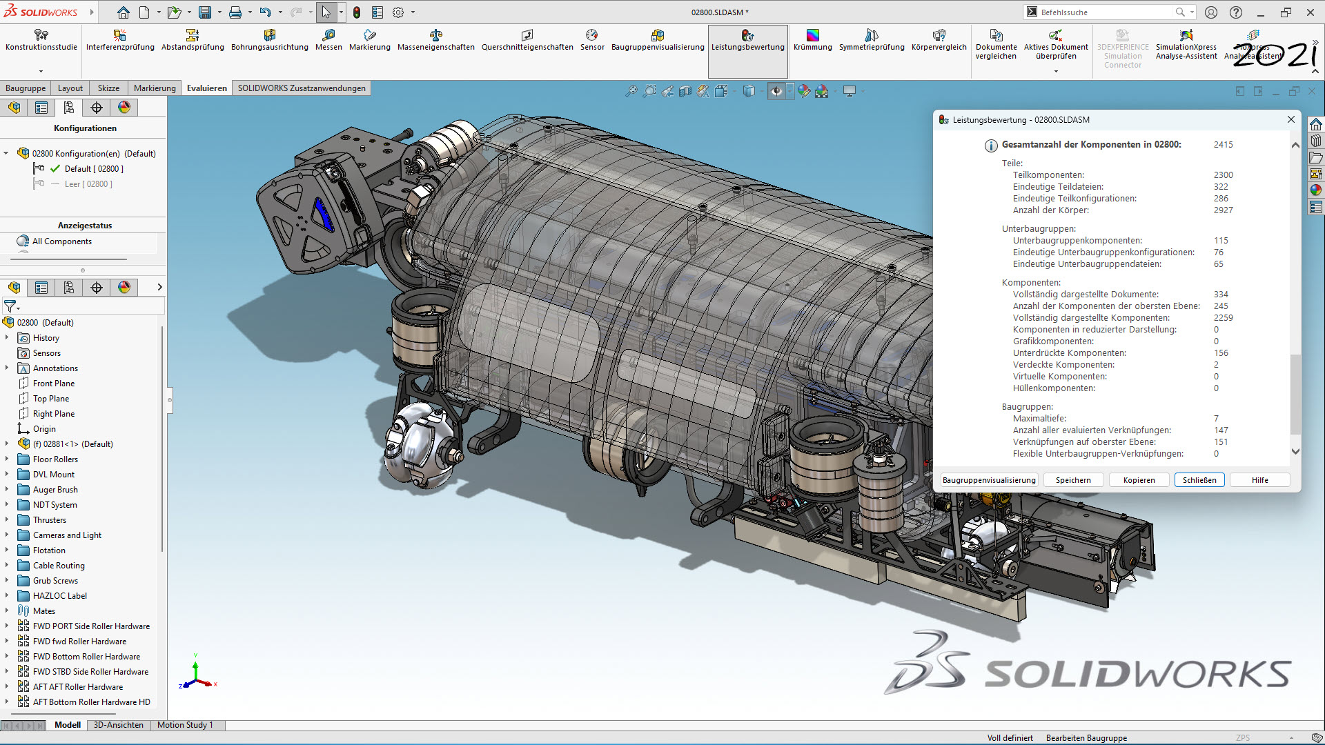

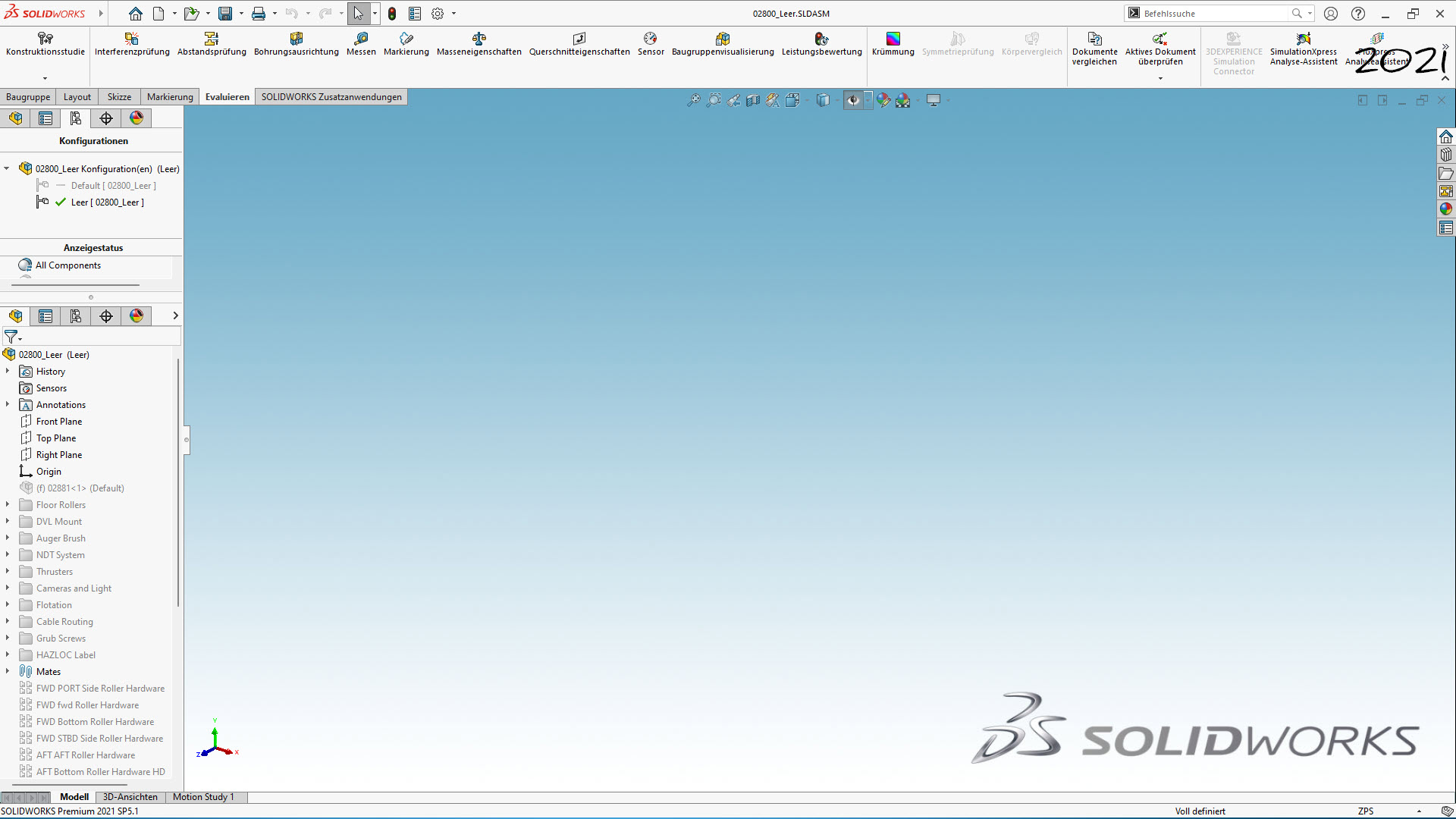

Wenn es nur drum geht, Baugruppen klein zu machen:
Konfiguration "Leer" erstellen, alle Teile unterdrücken.
Beim Öffnen kann man dann entscheiden, ob "Leer" oder "Normal" geöffnet werden soll.
Der Unterschied:
Baugruppe "Leer" = 1,4 MB
Baugruppe "Normal" = 43 MB
VG

erstellt am: 04. Jun. 2025 11:09    Editieren oder löschen Sie diesen Beitrag!  <-- editieren / zitieren -->   Antwort mit Zitat in Fett Antwort mit kursivem Zitat    Unities abgeben: 1 Unity (wenig hilfreich, aber dennoch)2 Unities3 Unities4 Unities5 Unities6 Unities7 Unities8 Unities9 Unities10 Unities
Ja, aber wird die Datei dann auch kleiner?
Vermutlich nicht.
Eben ausprobiert. Alles unterdrückt und die Datei wird von 8 und Zerquetschte MB auf ganze 57 kB geschrumpft. Aber auch das Bild ist leer. Das müsste mit allen Baugruppen gemacht werden. Es ist nicht praktiakbel. Eine Einstellung wäre besser.
